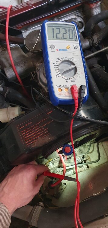

ich war wieder am Fahrzeug zu Gange.

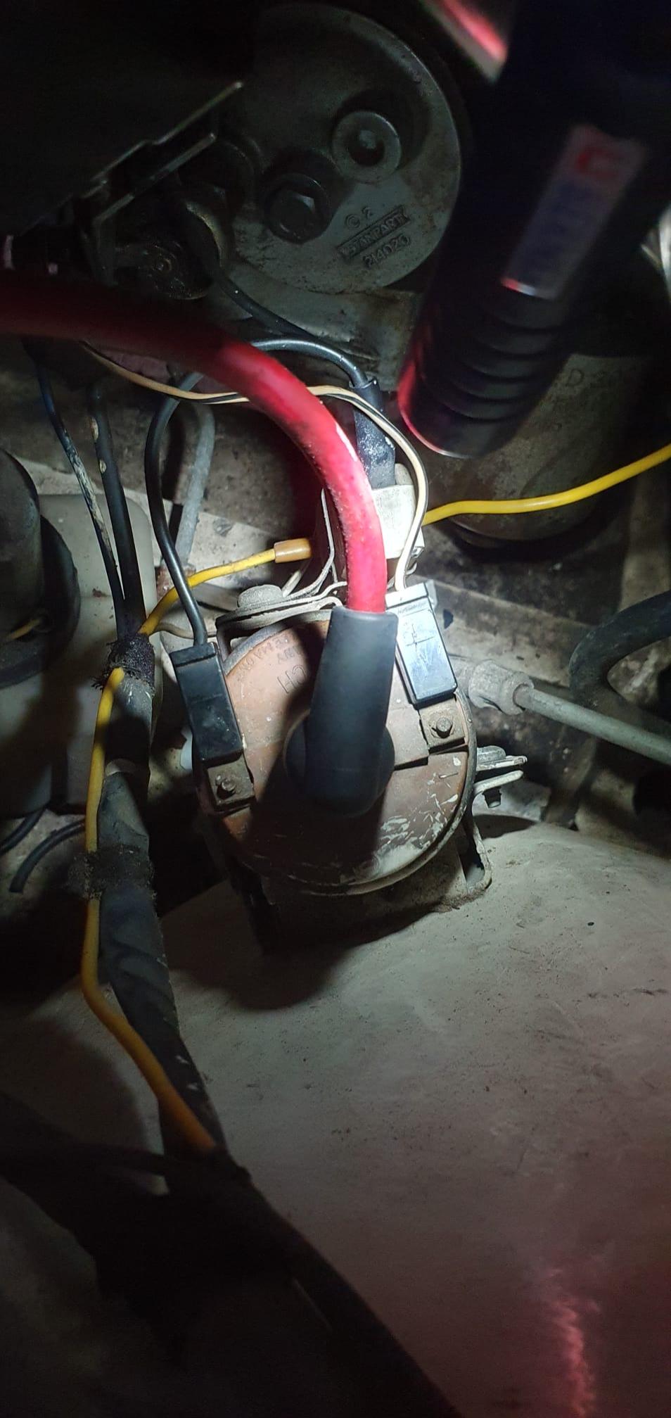

Plus liegt an der Zündspule an, 12V bei Zündung an. Das passt also (das schwarze Kabel ist die Plusleitung).

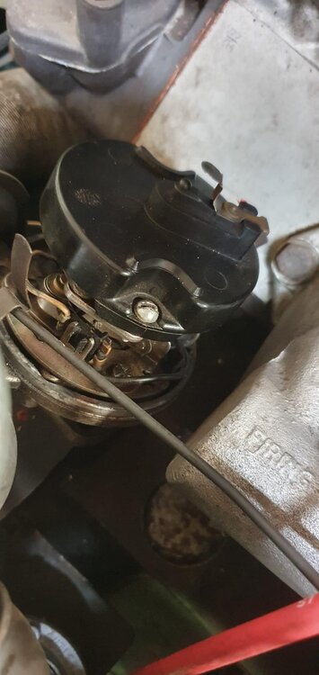

Das Minuskabel (Schwarz / Gelb) geht an den Zündverteiler / Unterbrecher und soll dadurch geschalten werden.
Die Spule habe ich an einem anderen fahrenden Fahrzeug (900 8V) geprüft
Sie erzeugt an dem anderen funktionierenden Fahrzeug einen schwachen Funken. Die Masseverbindung war nicht ideal.
Zum Gegenprüfen die verbaute Spule vom 8V am 900:
Sie ist stärker vom Funken her.
An dem 99 verbaut erzeugt sie aber keinen Funken.
Versuchsaufbau: Spule angeschlossen, Zündkabelstecker mit Kerze und die Kerze an Masse des Schlossträgers gehalten.
Ich muss es nochmal mit einer anderen Spule und besserer Masse testen, ob das Ergebnis gleich bleibt.
Wenn mein Aufbau nicht gänzlich unbrauchbar ist, dann kann der Fehler in der Masseschaltung des Unterbrechers liegen.

Zündspule abklemmen und den Unterbrecher auf Durchgang messen.
Also Widerstandsmessung. Und ohne Saft an der Zündspule damit du keine gewischt bekommst, hätte ich vorgeschlagen.
Viel Erfolg.
Super Vorschlag, danke, werde ich beim nächsten Mal probieren.
