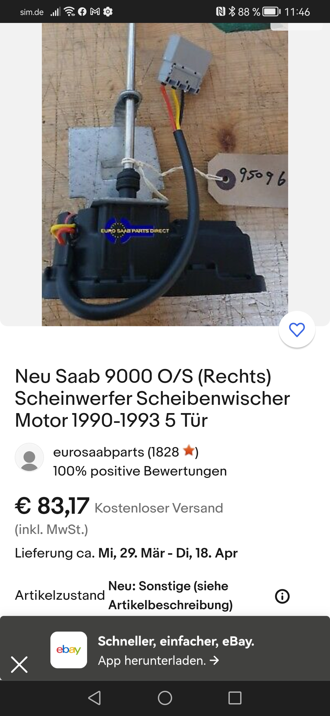

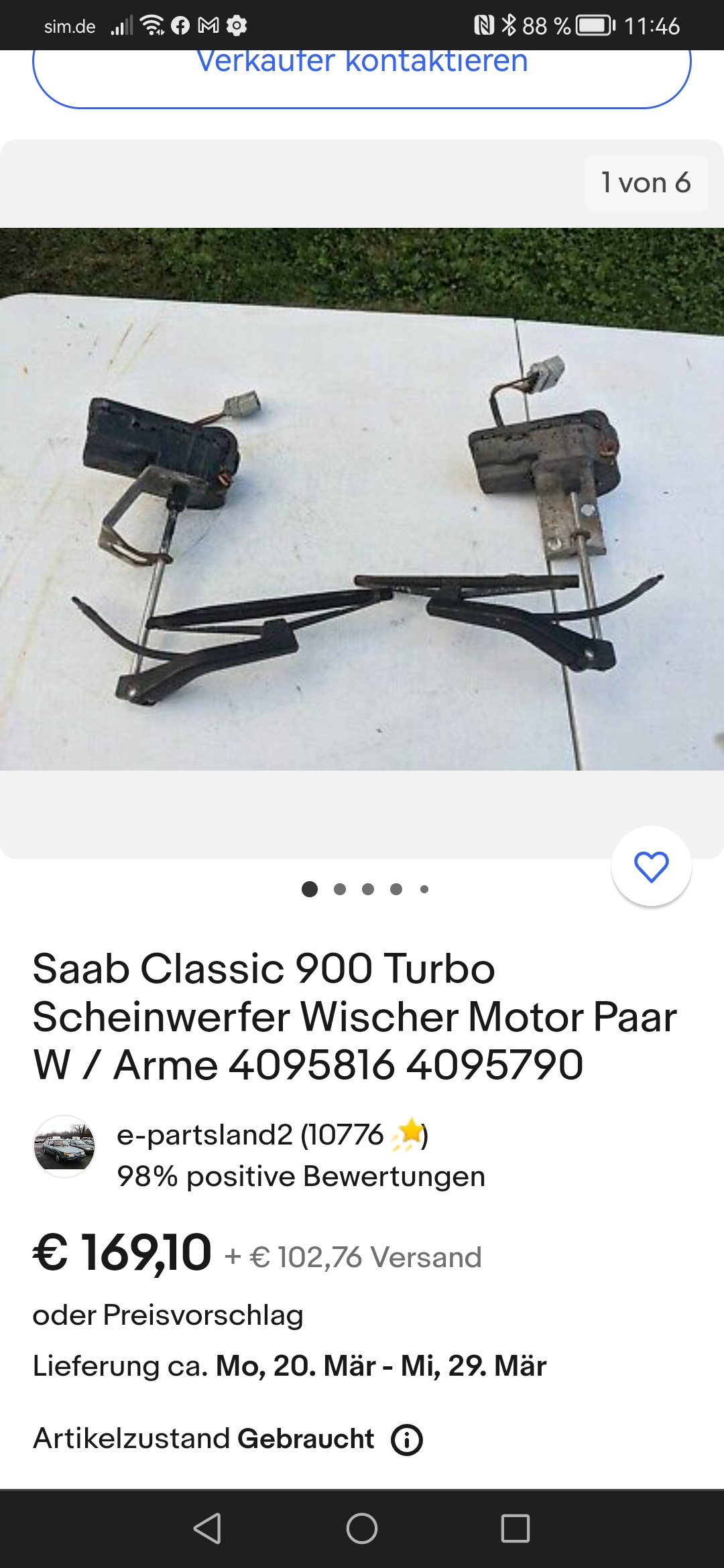

Ich wollte Euch mal fragen, ob der Elektromotor für die Scheinwerfer Reinigungs Anlage auch vom 9000 passt. Sehen eigentlich Identisch aus. Bilder im Anhang

Ja, die Motoren kann man verwenden, aber Halter und die Innereien müssen ggf. angepasst werden, weil die Achsen unterschiedlich lang sind und die Ruhestellung anders ist.
