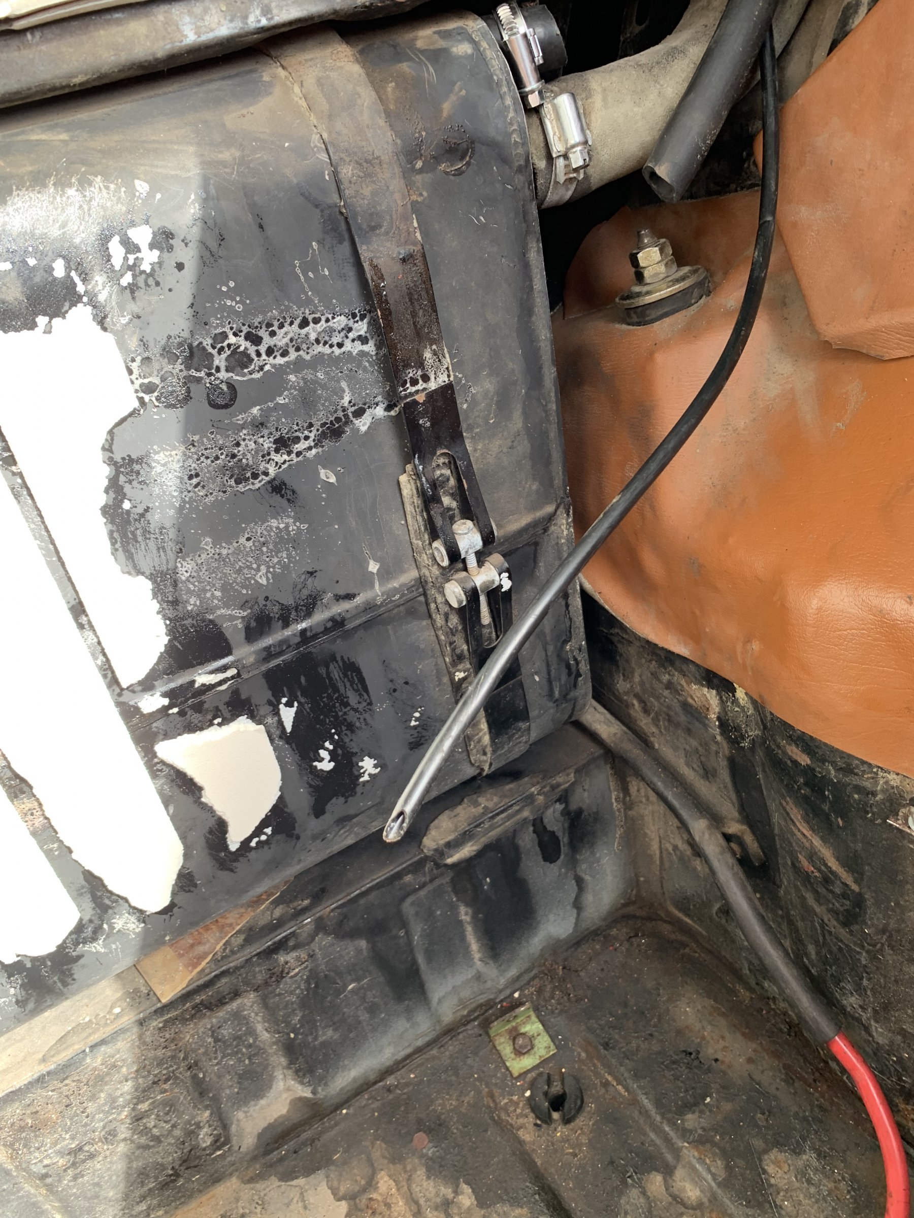

Dünner Schwarzer Schlauch wohin?
Bin beim Auswechseln einer undichten Benzinleitung im Kofferraum auf einen mir nicht definierbaren dünnen Schlauch gestoßen? Wisst ihr, wohin damit? LG Torben

Kommt der oben vom Tank-Einfüllstutzen?
Dann wird es wohl ein Entlüftungs- oder Überlaufschlauch sein. Sollte dann irgendwo nach außen gelegt werden, ggf. im Radkasten nach draußen enden.
Wir reden Sonett? Dann sollte es der Wasser Ablauf vom unteren Rahmen der Heckscheibe sein. Da steht ständig das Wasser in der Dichtung wenn das nicht frei ist. Der sollte unten an der kontaktstelle zwischen Kunststoff Karosse und abschlussblech Kofferraum rauskommen (auf beiden Seiten).
Ich hoffe ich liege nicht total daneben.
Oh Moment das ist vorne im Kofferraum am Tank. Dann hat Erik wohl eher den richtigen Gedanken. Es gibt aber auch noch einen komischen Schlauch von der „Abgasrückführung“ im Motorraum.

Danke euch allen für eure raschen Rückmeldungen, ich schätze auch das dies der Entlüftungsschlauch ist. Eine Plastikdose habe ich nicht vorgefunden. Ich muss mich jetzt leider auch erst dem tropfenden Benzinschlauch widmen, der sorgt dafür, das bereits das ganze Auto stinkt und der Kofferraum eine Benzininsel bekommt. Hab es jetzt notdürftig verschlossen, aber perfekt ist es nicht. Ich kann mich nur wiederholen, m.M. selten so ein dämliches Schlauchende gesehen an dieser Stelle ...

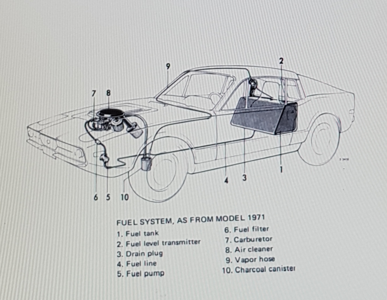

Das System dürfte ähnlich zum 95/96 sein.
Vielleicht solltest Du dort mal in den Werkstatthandbüchern bzw. auf die Ersatzteilskizzen schauen.
Das wird sicher noch Erstausrüstung von
Anfang der 70er sein. Kann gut sein, dass
jemand die Dose entsorgt hat. Meines Wissens ist das ein sog. Aktivkohlefilter. War vermutlich
in Amerika Vorschrift. Ob das Fahrzeuge für
Europa auch hatten, weiß ich nicht. Aber möglich.

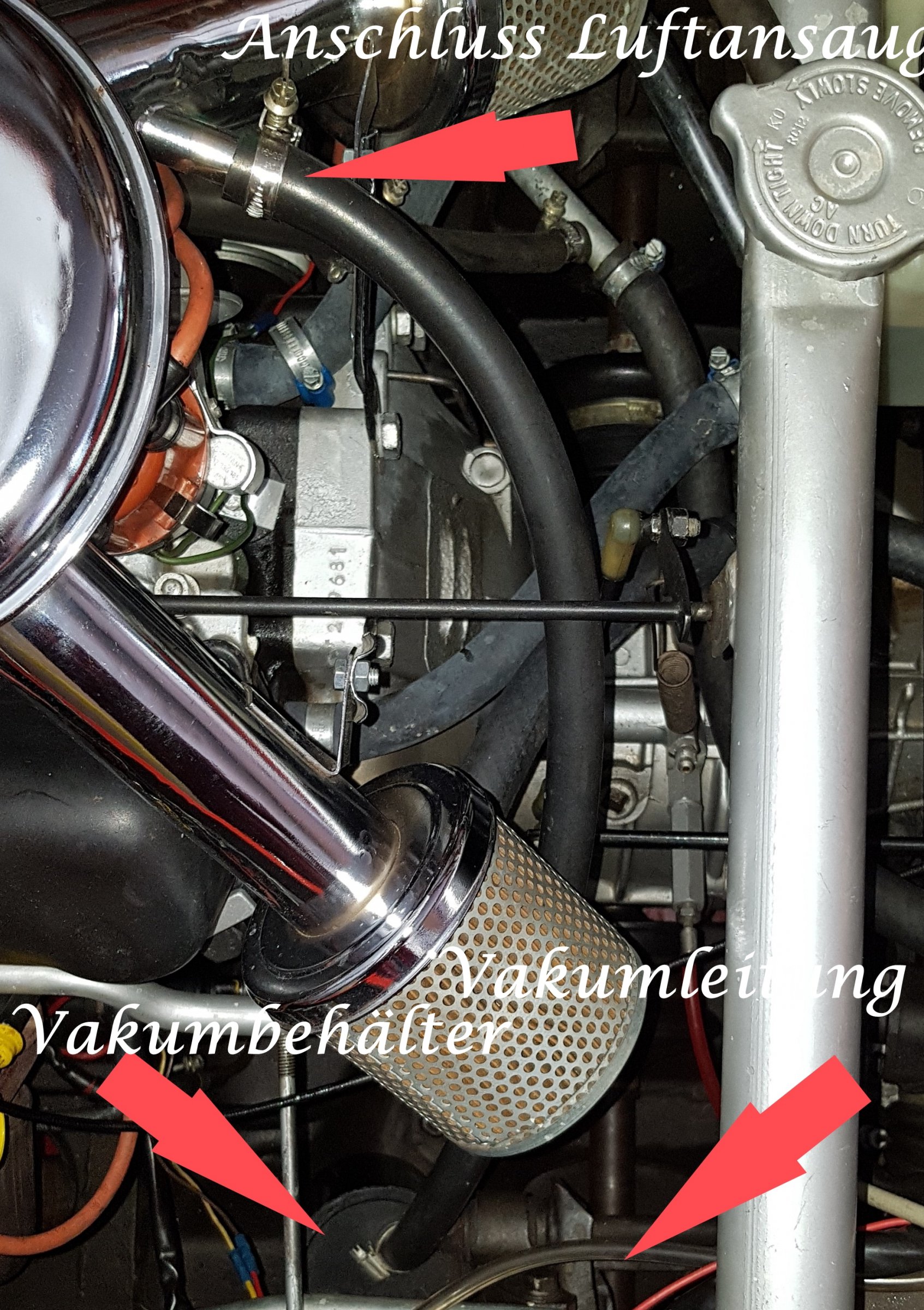

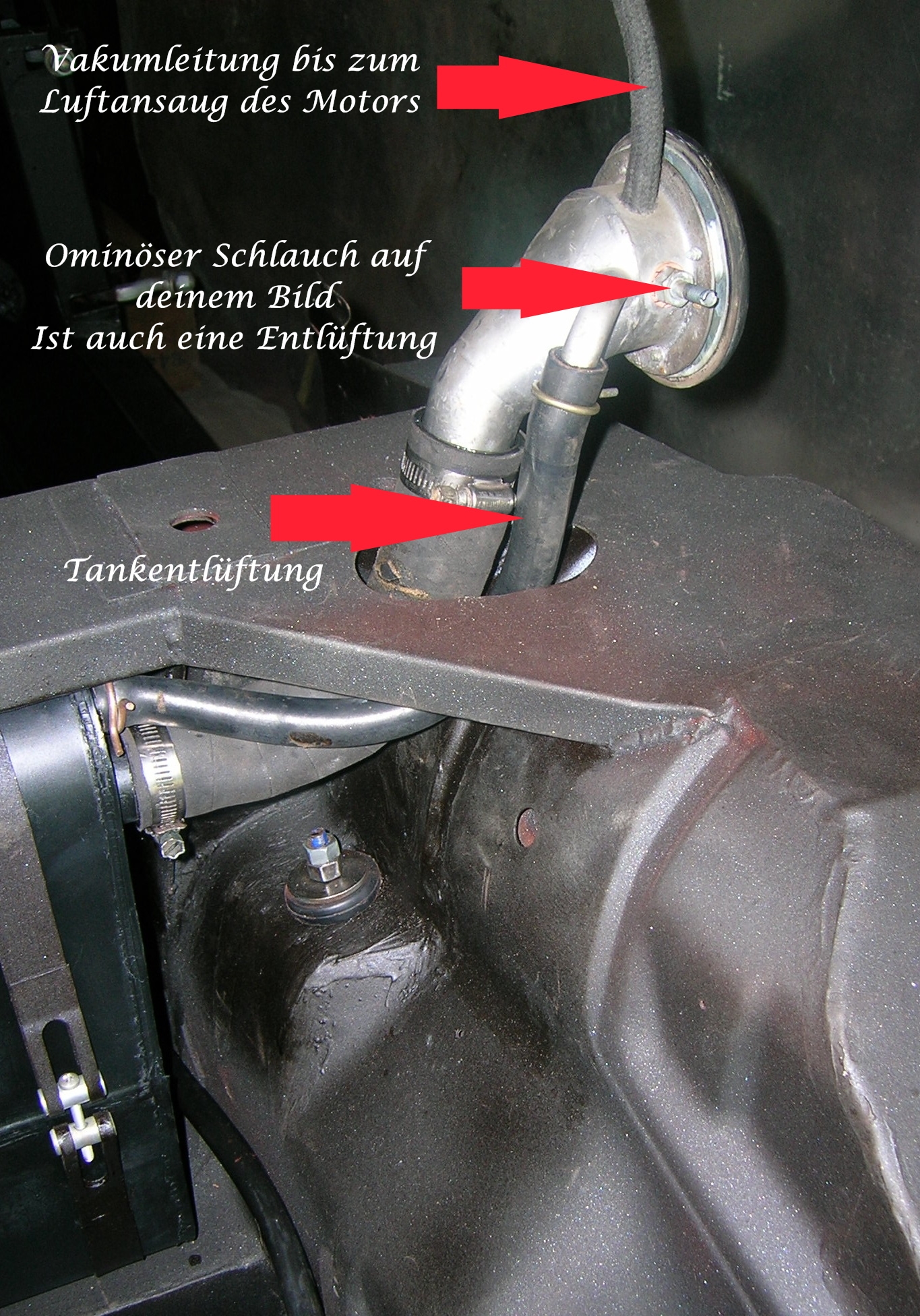

2.thumb.jpg.3c673ef5bdf182125909b4d45fb8e72e.jpg 1.thumb.JPG.1ce191f6bd9b7bf98bd268f86bb93985.JPG Habe hier eine kleine Uebersicht von dem Tankfüllstutzen.
Der ominöse Schlauch führt meiner Meinung nach über den Radkasten nach aussen.
Viel Glück bei deiner Arbeit.
Ulrich
Vielen herzlichen Dank für die Tipps und die Fotos. Hat geholfen und ist gefixt heute. Denke es ist jetzt dicht. Bin jetzt schon unglaublich dankbar für das tolle Forum!
