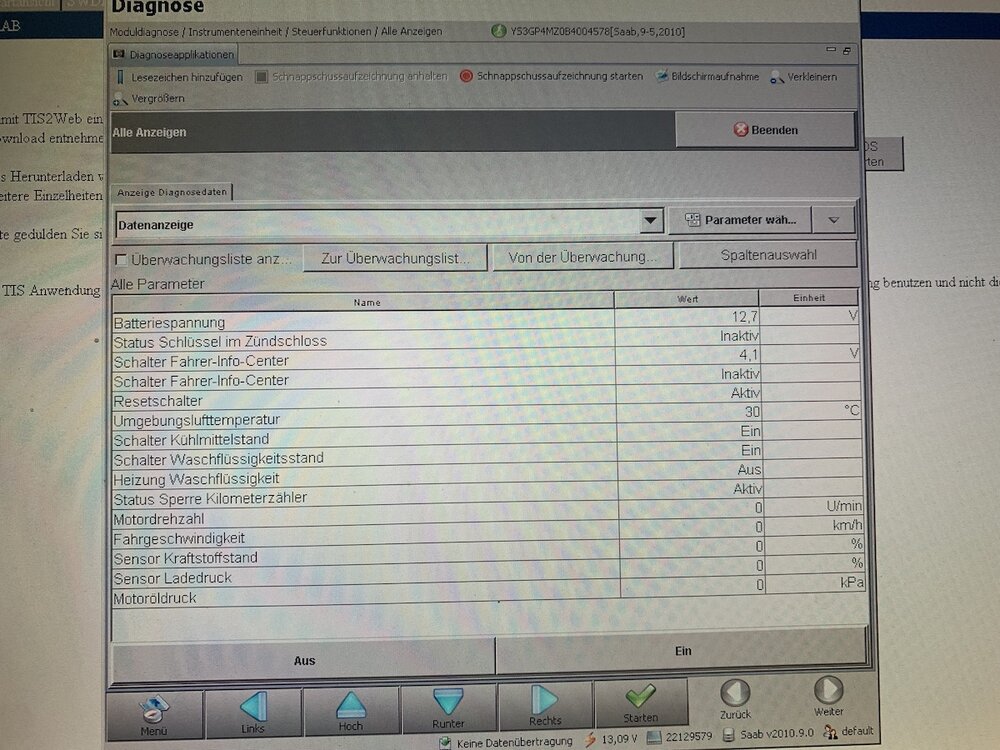

IMG_3036.thumb.jpg.bc3804d52f1da2318af41c17ca96bae6.jpg Hier sieht man übrigens "Status Sperre Kilometerzähler" Aktiv, kann es aber nicht ändern, bzw. kA ob das überhaupt damit zu tun hat.

So, den KM-Stand habe ich nun im BCU Steuergerät gefunden, leider konnte ich den Herrn KFZ Meister nicht davon überzeugen dass das für das Pickerl reicht, es muss schon am Kombiinstrument angezeigt werden.
Hier ist übrigens beschrieben wie das zu reparieren wäre, also das Steuergerät vom Kombiinstrument neu programmieren:
https://saabwisonline.com/d1/9-5/2011/3-electrical-system/driver-information-main-instrument-unit-and-sid/fault-diagnosis-fault-symptoms-driver-information-main-instrument-unit-and-sid/speedometer-and-or-odometer-inaccurate-or-inoperative/reference-information-517/
Leider lässt er mich das nicht durchführen, er verlangt vor dem Programmieren einen Sicherheitscode für die VIN, hat dafür wer eine Quelle?

Ach ja, was mein Tacho-Problem betrifft, das konnte ich inzwischen lösen.
Die Sperre von der KM-Anzeige bekam ich wirklich durchs neu Konfigurieren der BCU (Karosseriesteuergerät) hin, da ich ja keinen Securitycode hatte ging das nicht ganz offline.
Ich bekam den Tipp dass man sich unter https://tis.saabparts.com einen Tageszugang zum Saab Tis2web kaufen kann mit der man dann vollen Zugriff hat.
Nach allen üblichen EDV-Problemen mit Javaversion, Windowsupdates und MDI Firmware Updates hat es dann geklappt!
