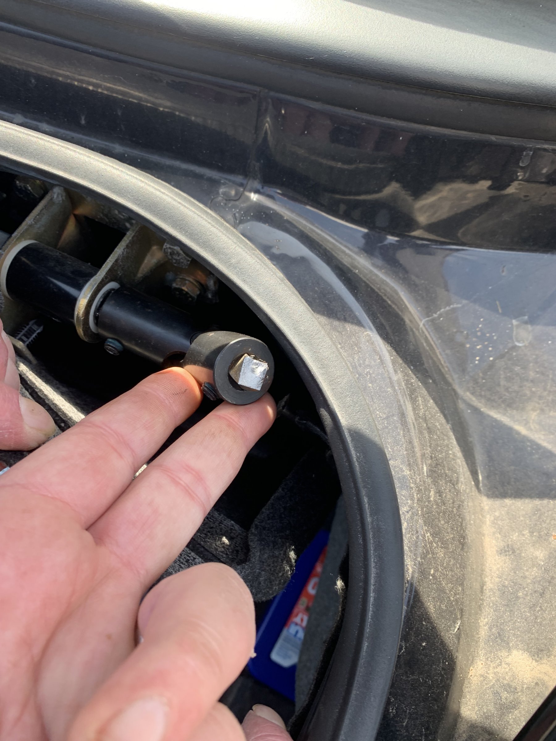

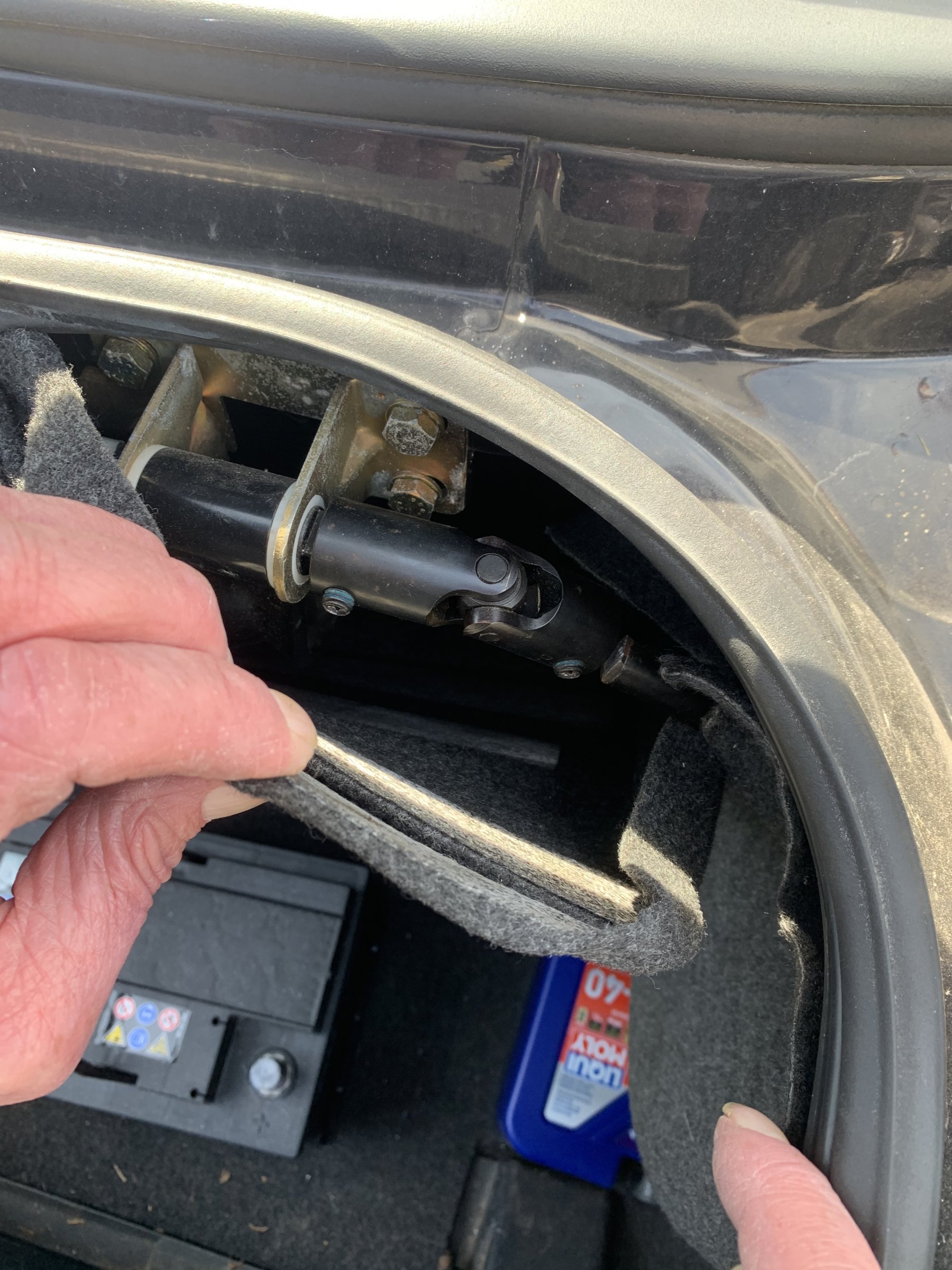

Schnute war dann heute zur Verdeckschadensübersicht hier, ist natürlich nicht ohne Funktion hier weg.
Aus meiner Sicht passen geäußerte Vermutungen, das Dach war schlicht Jahre offen, es sollte geschloßssen werden das ging bis der Deckel offen war dann ging nichts mehr, kein vor und zurück, der Deckel wurde ohne Notentrieglung gewaltsam runter gedrückt und die Welle verbog und brach dann.
Ganz klar nach Einbau einer neuen Welle zu erkennen.
Dach also nach Teileverbau und Programmierung wieder fit
