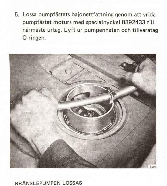

Hallo,Beste Lösung -Original Saab Rep. Handbuch oder engl.Buch
auf jeden zu jedem Baujahr andere Pumpe bzw.anderes Spezial SAAB Werkzeug.
Gruß 4-ever Saab...................:mad:

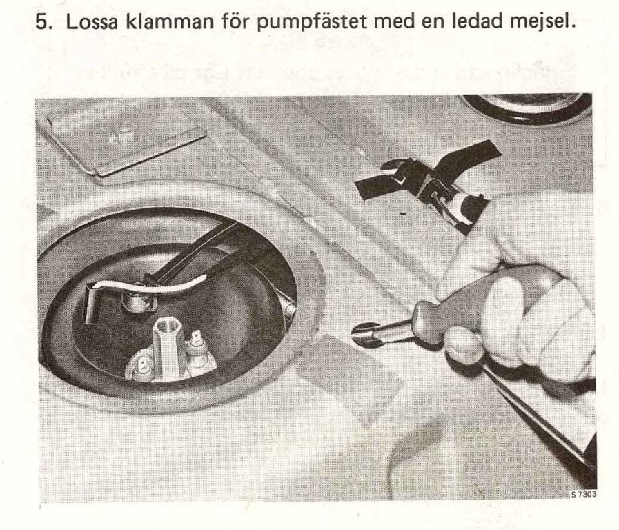

Dein Standort? Schon mal versucht gaaanz vorsichtig mit einem langen Schraubendreher und einem Hammer den Ring zu lösen? Schön ist das nicht, aber schon versucht?
@4-ever, das Buch hilft Dir aber wenig beim Spezialwerkzeug.
Denkt bitte daran, dass evtl. beim Abrutschen mit einem Metall-Schraubendreher bei Metall auf Metall Funken 'System Feuerzeug' enstehen können... (Der Saabtank ist allerdings aus Kunststoff.)

... ich musste früher mal dem Schrotthändler eine intakte Benzinpumpe 'drinlassen', weil die Zeit vor dem Abholen nicht mehr reichte, diesen verflixten Schraubverschluss aufzubekommen... Luja !
wenn mich nicht alles täuscht, habe ich nach Pumpenausfall (nee, nicht die Bosch) den Deckel mit einem umfunktionierten, größeren Zweiarmabzieher aufbekommen.
Beim Einbau bekommt man ihn dann beim (sehr nervigen) Wiederanziehen allerdings nicht zufriedenstellend festgedreht, da musste dann doch das Saab-Tool ran...

Alten Blechtank mit Spezialwerkzeug, Plastiktank mit Schraubenzieher
Das hilft nicht, weil Mj. 90 schon die Walbro-Pumpe mit dem Zahnring hat. Am besten leiht man sich das Werkzeug bei FSH.
