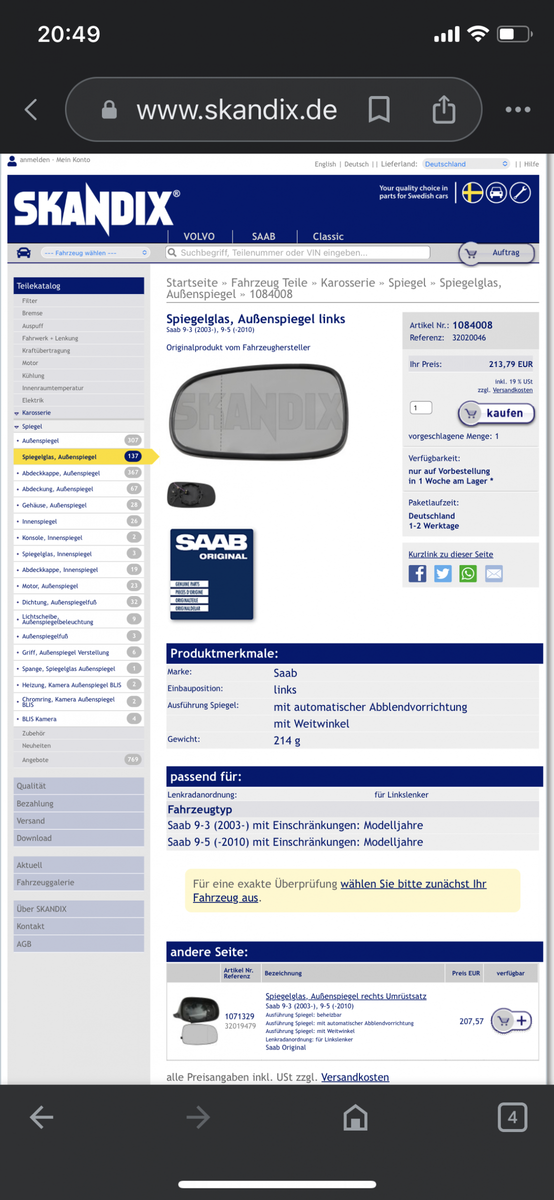

Unter anderen Nummern
alt neu
12833398 32020046
12833402 32019315
sollen die Teile auf der polnischen Seite von Schwedenteile mit einer Lieferzeit von 3 bis 4 Wochen lieferbar sein.
https://sweden-parts.pl/mirror-glass-saab-select-saab-32020046
https://sweden-parts.pl/r-v-mirror-kit-saab-32019315

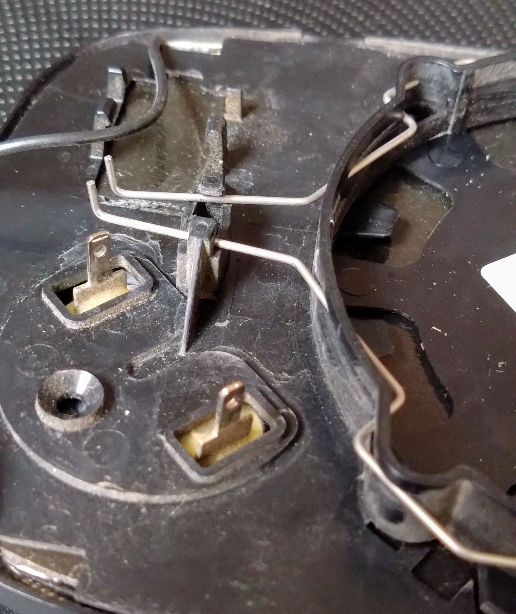

Weiß jemand, wie der Einbau geht? :confused:
P.S. Skan... war extrem schnell. Gestern bestellt, heute da!
Man kann das Glas auch von oben mit einem breiten Kunstoffteil vorsichtig aushebeln um den Drahtbügel welcher das Glas hält zu entriegeln..........eine Hand natürlich vors Glas halten damit es nicht unkontolliert herausfällt, auf die Kabel dabei achtgeben..........vorher eventuell etwas erwärmen..........

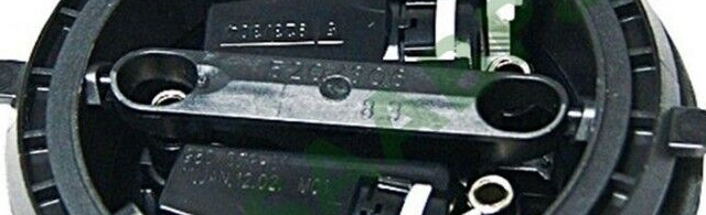

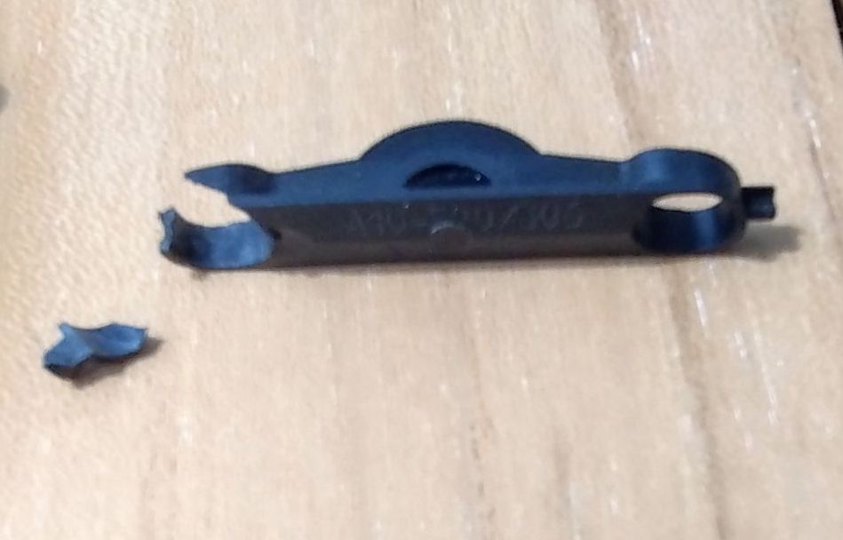

So, der linke ist drin.
Rechts war ich wohl zu ungeduldig, jetzt ist ein winziges Teil am Verstellmotor gebrochen.
Dieser Steg in der Mitte.
Mist.
Nochmal Skan***

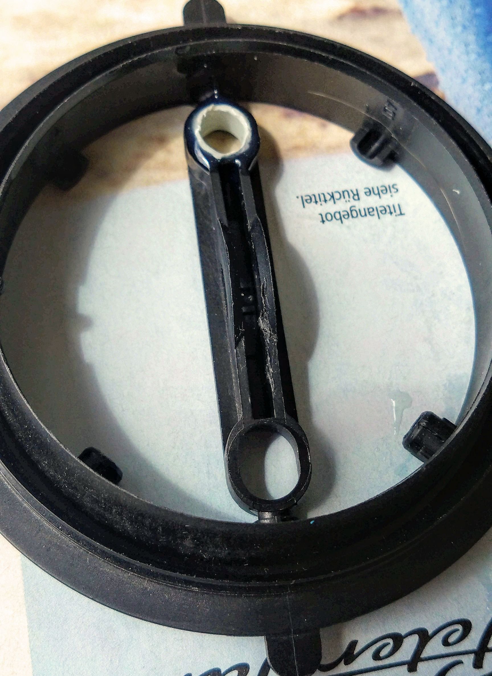

Ersatzteil ist bestellt, trotzdem war ich ehrgeizig und habe einen Reparaturversuch gestartet.
Durch Einkleben eines abgeschnittenen Dübels könnte es sogar halten...
Shit, Skan... hat mir einen VOLV0 Spiegel geliefert.
Jetzt ist erstmal der alte wieder dran, und damit er nächstes Mal leichter abzumachen geht, habe ich die Enden des Federdrahtes umgebogen. So lassen sie sich besser greifen.
Ach ja, die Klebung ist so stabil geworden, dass (erstmal) auch der alte Antrieb wieder drin ist...
