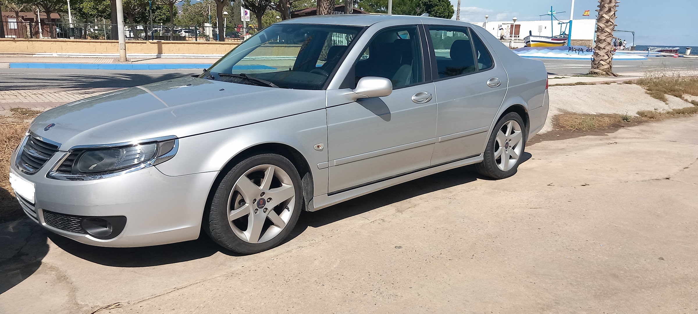

Wird wohl nicht viele überraschen, dass ich über den 9-5 gestoplert bin, der Wagen steht im Nachbarort, daher bn ich einfach mal zum Besichtigen gefahren, eigentlich davon überzeugt für 3.000 Euro ein komplettes Wrack angeboten zu bekommen.
Erster Eindruck: geil, was ein schönes Auto, live nochmal n Zacken schärfer als auf den Bildern!
Also direkt auf die Suche begeben zu finden warum ich dieses Auto nicht kaufen werde...Fehlanzeige!

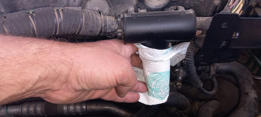

Im Motorraum habe ich Ölspritzer an einigen Kabeln hinter dem Motor gefunden, sehr mittig, die Kabel sehen aus als ob sie zur Innenraumlüftung gehören, eventuell auch Scheibenwischer usw...ist n Kabelstrang von ca 10-15 Kabeln in nem Plasteschlauch. Ich schaue mal ob ich mich mit dem Verkäufer heute nochmal verabreden kann, hab in meiner Euphorie vergessen davon Fotos zu machen.
Gibt es dort ein bekanntes Problem? Irgendeine Dichtung die dort häufiger Probleme macht?

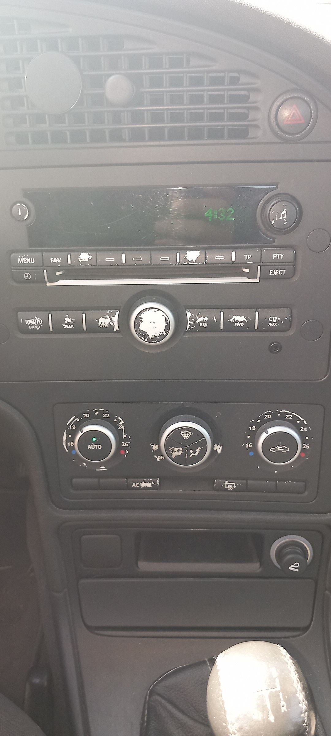

Radio, Klimabedienteil usw. ist ja gar nichts mehr zu erkennen! Die Knöpfe und Regler sind komplett abgenutzt, diese lustige Gummibeschichtung war wohl nicht die beste Idee damals. Da wird dieses Auto keine Ausnahme sein. Aber in den einschlägigen Foren gibts ja auch immer Leute die sich damit bereits befasst haben und praktische Lösungen erarbeitet. Gibts da was? Ist halt bei so ner Karre echt Schade wenn das so aussieht...finde ich.

hab mal noch Fotos vom Motorraum gemacht vielleicht kann mir jemand was dazu sagen.
auf den Fotos sieht man ölspritzer hinter dem Motor und an dem erwähnten Kabelbaum...werde ich herausfinden müssen wo das genau herkommt.
Auch noch ein Foto der Bedienelemente die leider stark abgenutzt sind, das wird so nicht bleiben können...ich bin sicher kein Perfektionist, aber das ist ärgerlich.

Uahhh, Facelift Tasten :-(
haha, ja das mit den Tasten ist übel... da muss mir echt noch was einfallen.
