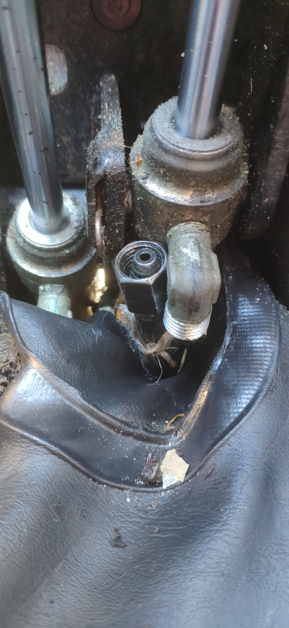

Moin in die Runde...
Weiß jemand wo diese Leitung hingeht?
(...Beifahrerseite Verdeckkasten...)
Zur Pumpe ist ja klar.
Welcher Anschluss / Abgang an der Pumpe
würde ich gern wissen.
Vielen vielen Dank im voraus für eure Hilfe.
Gruß Gruß

Ja,
das ist selbstverständlich sehr wichtig.
Die Leitung wieder rein tüddeln bringt wohl eher nix?!
(...siehe Foto)

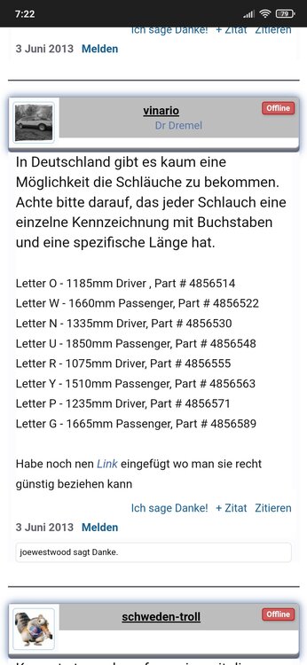

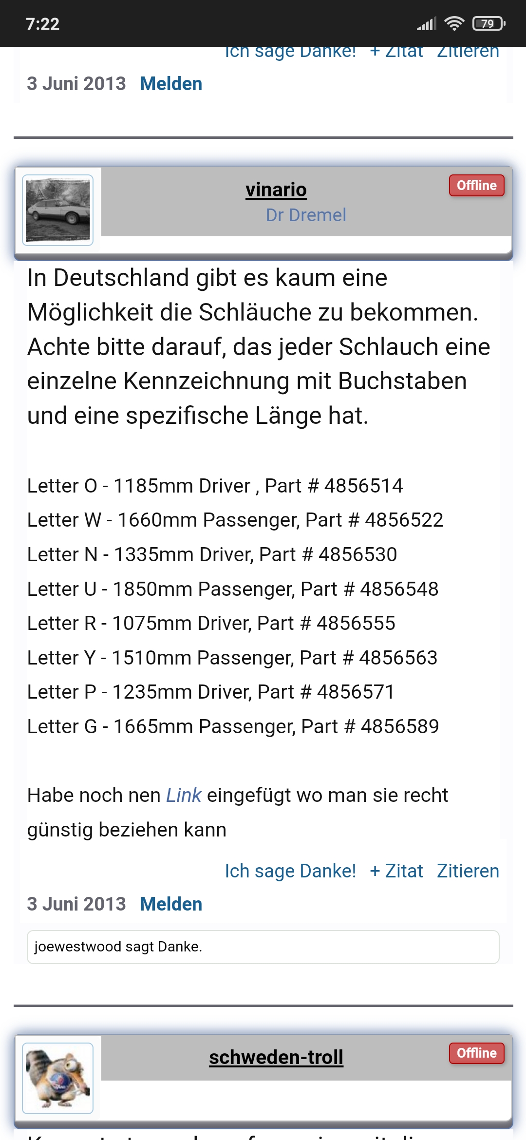

Hat denn keiner ein Plan welcher Buchstabe zu der Leitung gehört.
Beziehungsweise die Länge der Leitung?
Wieviel Bar sind da an Druck?
Weiß das jemand?
Screenshot_2023-05-24-19-04-28-758_com_miui.gallery.thumb.jpg.2b8fa8455419cf11b9e1509e7218d86c.jpg
Screenshot_2023-05-25-07-22-52-392_com.android.chrome.thumb.jpg.4fc23c9805484fcdb04a860871f84fd4.jpg

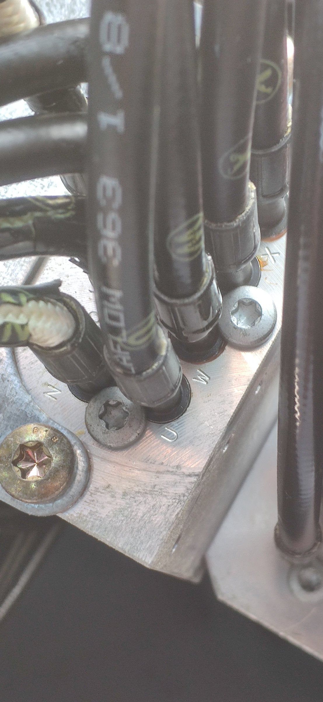

U, 1850mm, 120Bar

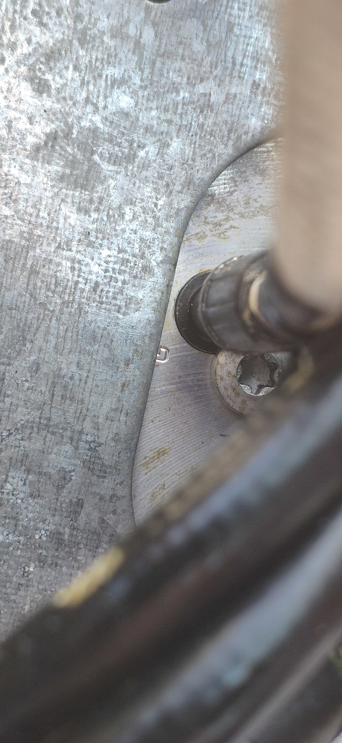

Erstmal, Danke Dir.
Nach langem fummeln gerade entdeckt das es nicht U sondern G ist.
Alle Kabelbinder und Klebebänder ab und Leitung rausgezogen.
