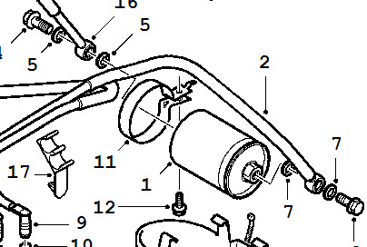

Hm, MJ 2007 hat nach EPC einfache Hohlschrauben...
Es sei denn, es geht um einen Treckermotor... :redface:
Da sehe ich auch Hohlschrauben, und Schnellverschlüsse:
https://media.skandix.de/pimg/1059179_z_0001.jpg

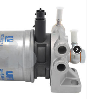

Oder geht es um diesen Filter?
https://media.skandix.de/pimg/1011382.jpg
