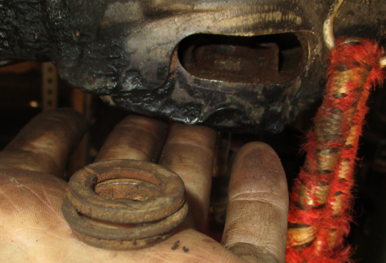

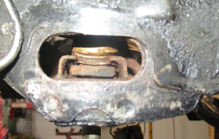

Mir ist heute eine Schraube der Verschraubung vom Hilfsrahmen an die Karosse abgerissen. Und zwar die mittlere, also die hinter dem Federbein. Na gut, schöner Mist. Hilfsrahmen ist noch nicht runter, wird wohl irgendwie raus zu bekommen sein.
Schraube ist die 4597985 und die soll in einer Korbmutter 4347589 verschraubt sein. So weit so gut. Wenn ich aber durch das Fensterchen im Radhaus schaue, dann sehe ich da weißen Kunststoff. Jemand eine Ahnung was es damit auf sich hat? Ich hab jetzt nichts dazu finden können. Denn wenn ich da jetzt mit dem Brenner dran gehe, ...

Hab ich mich auch gefragt...
Der Kunststoff schent mir nur eine Lokalisierungs- und Fixierungshilfe für die Korbmutter zu sein...?
OK, dann könnte man das Teil weg lassen. Gibt dann weniger Ritzen und Kontaktflächen zum Rosten.
Nun muss ich nur noch den Rest der Schraube raus bekommen. :argh:
Gerade noch gefunden:
Ich hatte auch schon im Hinterkopf darüber nachgedacht, ggf. das Teil einfach wegzulassen.

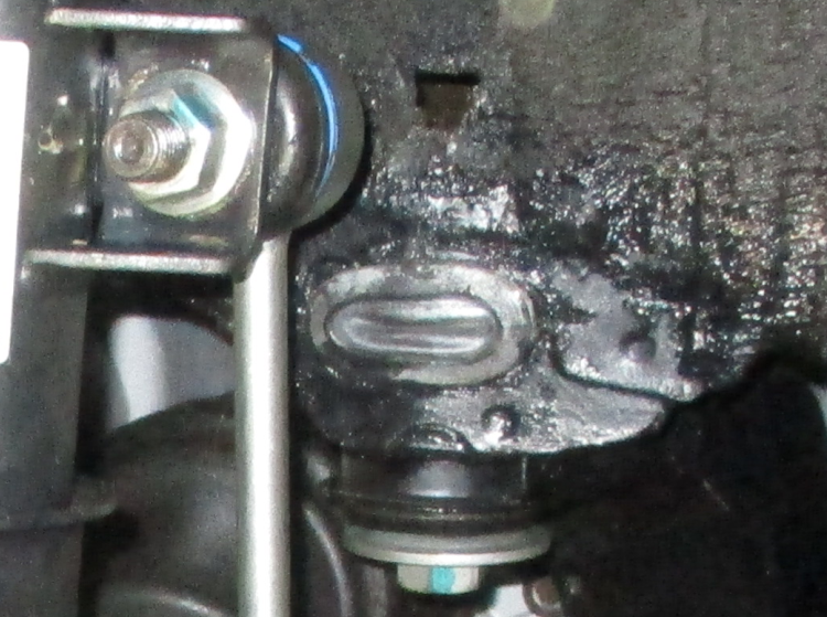

Und bei der Vorderwagenrevision hab ich da einfach einen Gummistopfen vorgesetzt (einen passenderen ovalen hatte ich gerade nicht parat :redface: - hält aber und tut was er soll)...
Ich frage mich dann immer ob es besser oder schlechter ist das zu zu machen und die Belüftung zu begrenzen. Who knows :dontknow:
