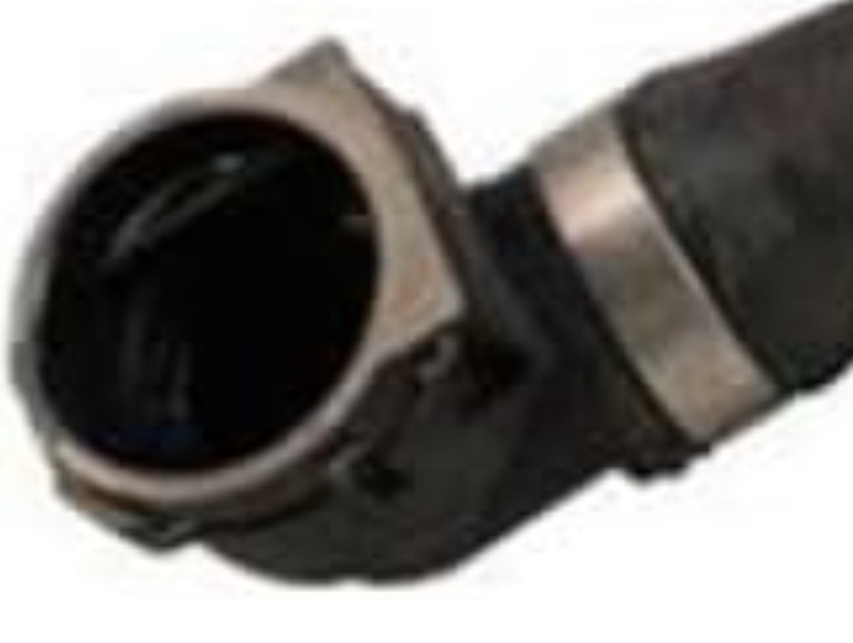

leider ist am rechten Anschluss beim Wärmetauscher die Gummidichtung wohl hinüber, konnte das Problem zwar eindämmen aber ich glaube es wird Zeit zum Wechseln.
Ich möchte aber nur das Anschlussstück wechseln dieses gibt's bei Schwedenteile einzeln und ist billiger als ein kompletter Schlauch.
Nur ist bei dem originalen Schlauch so ein Metallring als Schelle vorhanden.
Kann man den irgendwie ab bekommen ohne den Schlauch zu beschädigen? Ansonsten wäre das ja alles kein Problem nur dieser Metallring macht mir Sorgen hat das jemand schon mal gemacht?
Grüße
Von dem Auto habe ich keine Ahnung, aber ist das eine Schelle wie in dem zweiten Video?

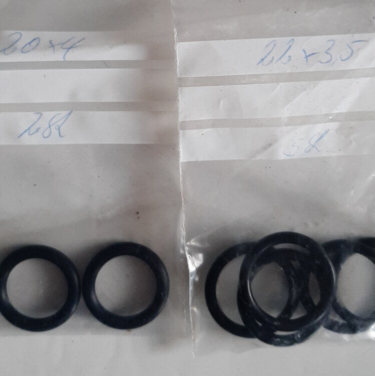

Siehe Bild habe die Dinger zwar da aber trau mich nicht daran wegen Wasser ablassen weil ich ein Parkplatzschrauber bin...
Was ist daran so schlimm? Wanne drunter und danach mit frischem auffüllen. Mal neues Kühlwasser ist eh nicht verkehrt. Wegen der Zusätzlich hinsichtlich Stabilisierung, Korrosionsschutz und Schmierung.
