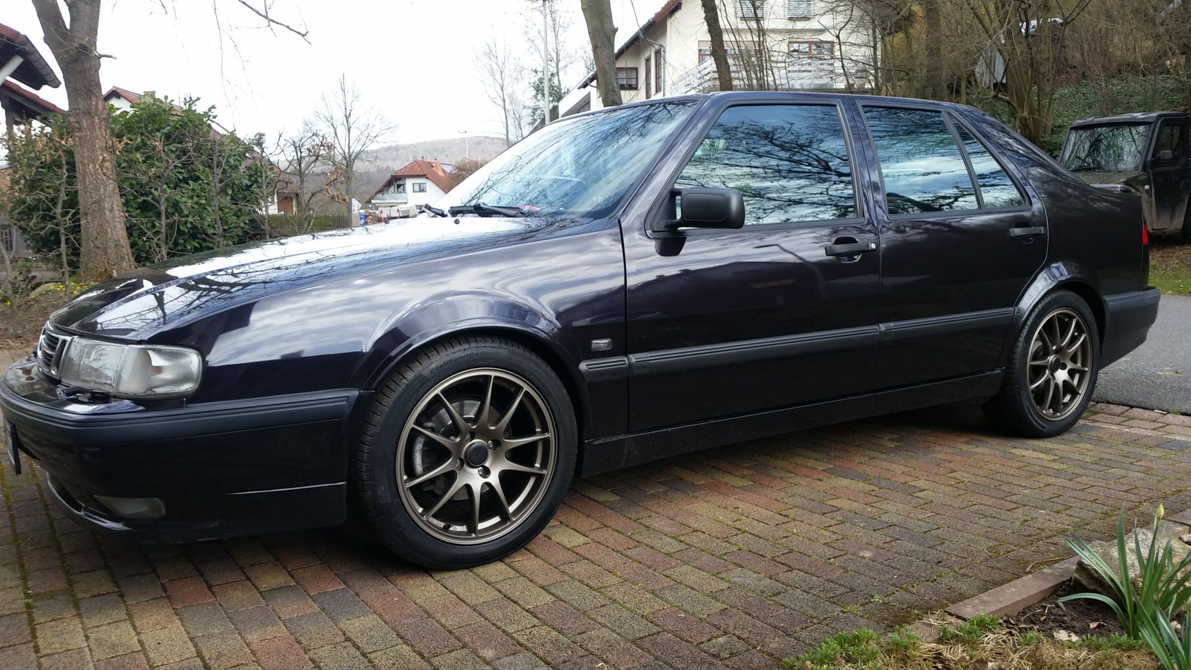

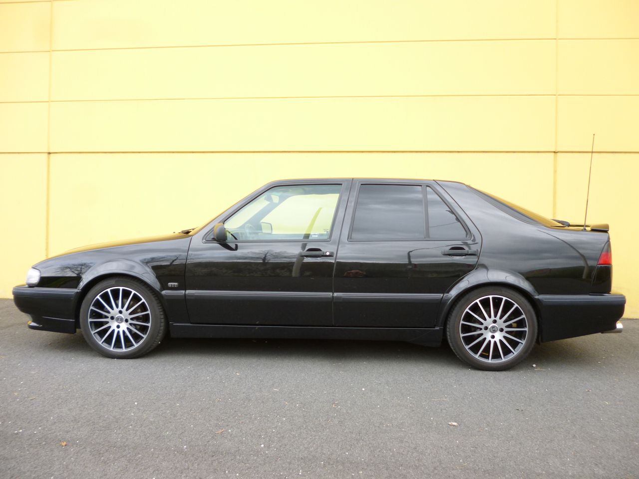

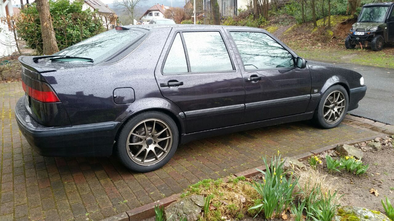

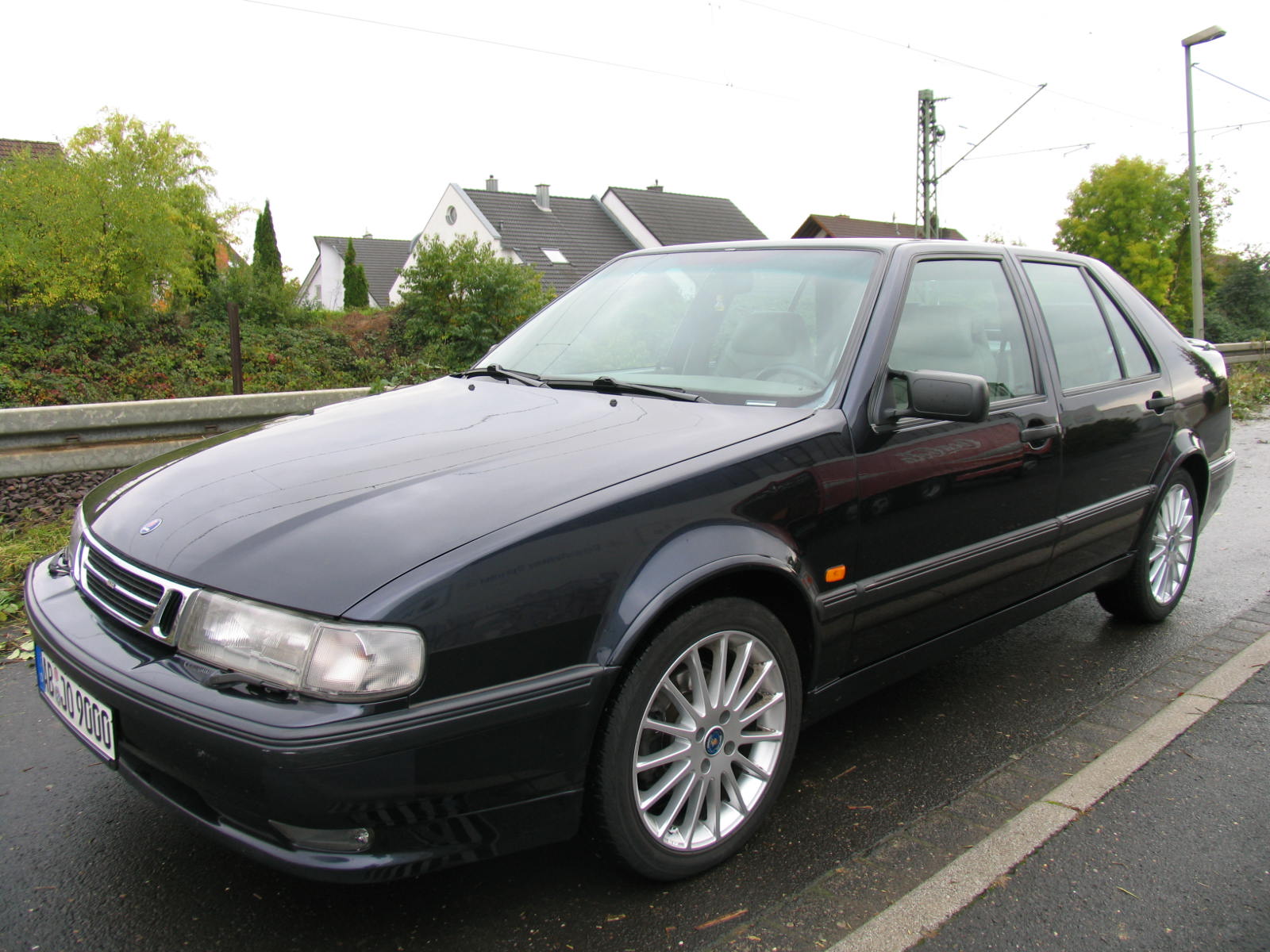

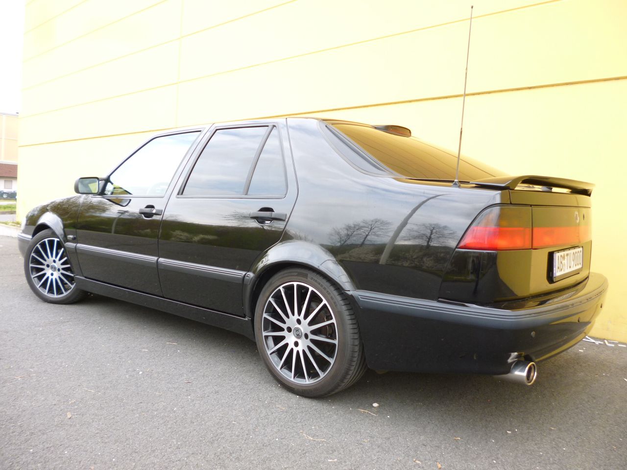

per Einzelabnahme eingetragen:
der blaue hat original Fahrwerk, 215er Reifen, Borbet LS 17"
der amethyst hat Bilstein B6 mit H&R-Ferdern, ganz schön hart, aber sportlich, Spurplatten hinten, MB-Federunterlagen vom W201 hinten, Steuergerät gemacht,
Borbet RS 17", 225/45-17 - fährt am besten mit GY Eagle F1 - ist aber alles Geschmackssache, Gutachten der Räder siehe unten,
der schwarze hat original Stoßdämpfer, H&R-Federn, 215er Reifen, R+H Felgen 17"
