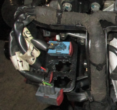

9-3 I 2001 150PS Stecker Lambda Sonden
für die Kontaktierung der Lambda Sonden gibt es 2 schwarze und einen blauen Stecker. Welchen Stecker muss ich anschließen?

Nö. Ein schwarzer müsste es anderes sein. Könnte der KWS sein. Und die Sonden sollten kodiert sein. Was hast du denn vor?

Wenn da nicht schon gebastelt wurde, sollten die Steckverbindungen durch unterschiedliche Fühungsnasen so codiert sein, dass sie mechanisch nur korrekt zusammengesteckt werden können.
Und ja, der blaue Stecker ist der für dien KWS, und von den anderen beiden sollte* einer schwarz (1., Regelsonde) und einer grau (2., Kontrollsonde) sein.
*wie gesagt: sollte, wenn nicht schon mal mit Aftermarketteilen irgendwie anders ersetzt
Foto vom 9-5:
vielen Dank für die Infos.
So passt das, das Buchsenteil des blauen Steckers war "runtergefallen" deshalb habe ich es in dem "Dunkel" der Garage nicht gesehen.
