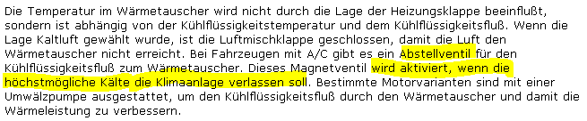

Ich habe gerade im WIS geforscht und eine Schematische Darstellung gefunden (siehe angehängte PDF). Demnach öffnet das Heizungsventil einen Bypass, wenn die Heizung aus ist. Ich muss quasi nur den Verdampfer in den Rücklauf reinhängen, dann sollte es immer gehen.

Kommt halt auf die Prio an. Wenn du damit leben kannst, dass es hinter der Heizung etwas langsamer Warm wird, OK. Nur hast du dann auch eine Drossel vor dem Verdampfer. Gut viel Widerstand dürfte die Heizung nicht haben, das ist wohl mehr volumenstromgetrieben. Hast du das Bypassventil mal stillgelegt? Denn mit dem parallelen Verdampfer hast du ja schon einen Bypass.

Ich habe gerade im WIS geforscht ... Demnach öffnet das Heizungsventil einen Bypass, wenn die Heizung aus ist.
Ich hab das ein kleines bißchen anders gelernt:

Das ist ein rein gesteuertes Ventil. Da gibt es keine Rückmeldung über den Unterdruck. Und wenn die Zündung aus ist, dann sollte das eh alles aus sein.
Hm, nö. Ich hatte für meinen 2001et seinerzeit irgendwo im WIS noch wo anders einen Text gefunden. Aber von Inhalt ist das was ich jetzt für seinen 2006er finde, identisch: https://saabwisonline.com/c9/9-5/2006/8-body/automatic-climate-control-acc-8-body/technical-description-automatic-climate-control-acc-8-body/solenoid-valve-shut-off-valve-heat-exchanger/diagnostics-39/
