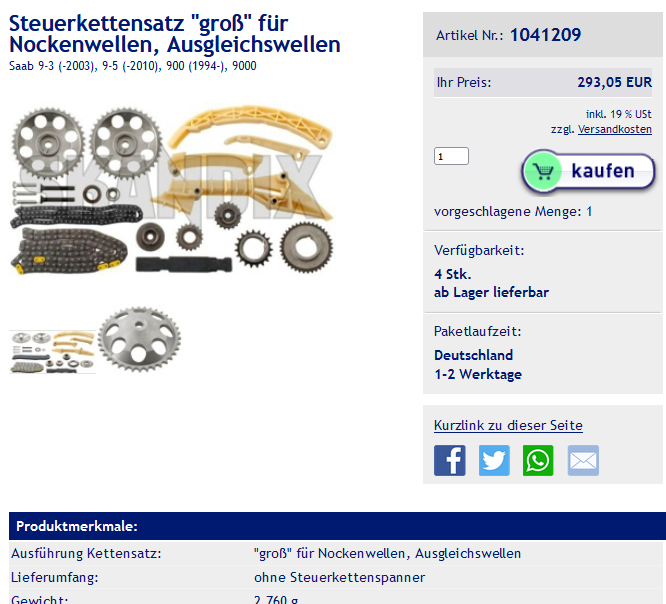

Das einzige, was ich weiß, daß der Steuerkettensatz die ET-Nr. 1041209 ( Steuerkettensatz "groß" für Nockenwellen, Ausgleichswellen ) hat. Lt. Verkäufer wurde nach einem Motorschaden beim alten Motor ( Pleuel abgerissen ) ein gebrauchter B 205 mit 164.000 km bei Aeroworld gekauft und bei dem dann - warum auch immer - lt. Rechnung folgende Teile erneuert:

Nun, wenn der große Steuerkettensatz auf der Rechnung stand, gehen wir mal davon aus, dass der auch so komplett verbaut wurde - alles gut so weit.
Zum Lieferumfang der mir bekannten "großen" Sätze gehört aber auch immer der Spanner für die AGW dazu. Ob der hier nur vergessen wurde zu erwähnen oder aus einem bestimmten Grund nicht mit ersetzt wurde, kann man erstmal nur mutmaßen.
Aber wenn sonst ordentlich gearbeitet wurde, würde ich hierin, wie schon gesagt, kein Problem und keinen Bedarf was zu ändern sehen.
edit
Huch - wo ist der denn...?? :hmmmm:
Wieder was gelernt! :redface:
Wird dann wohl so verbaut sein wie geliefert... :smile:
ja ... ich hab auch 2x hinsehen müssen und kann es kaum glauben, daß - und warum - nicht gleich die Kettenspanner mit dabei sind ...:confused:
