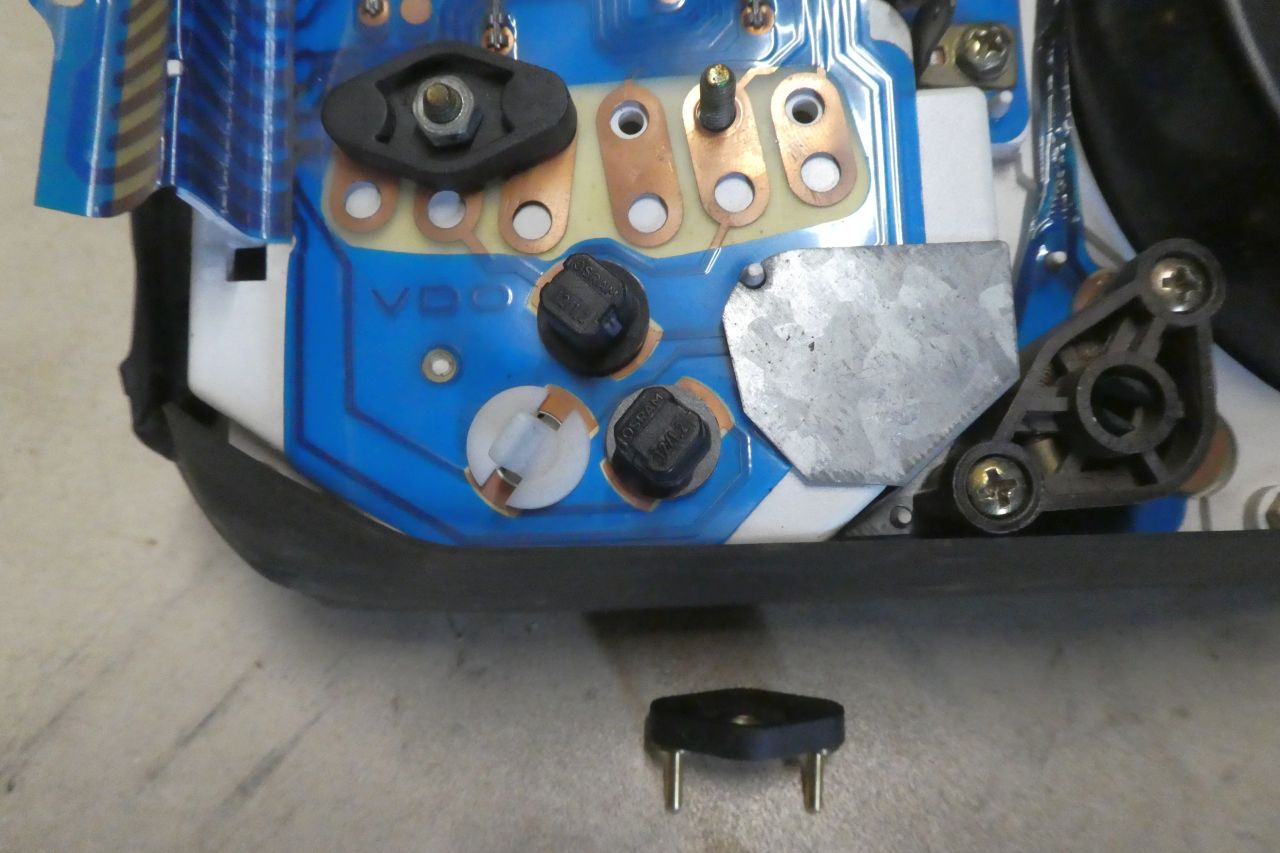

Und ein weiteres Problem ist meine LAMPE für Beleuchtung, da scheint es ein Problem am Flachkabel zu geben. Ich würde es gerne tauschen, leider scheitere ich an den beiden Schrauben von Temperatur und Tank. Die schwarzen Plastikteile unter den Schrauben bekomme ich nicht ab von der Platine, also ich kann die Platine nicht vom Instrument lösen, da die beiden Plastikkteile es halten.
Welchen Trick gibt es da?

(...) Die schwarzen Plastikteile unter den Schrauben bekomme ich nicht ab von der Platine, also ich kann die Platine nicht vom Instrument lösen, da die beiden Plastikkteile es halten.
Kein Trick, etwas „sanfte Gewalt“. Das sind Stecker mit etwa 10mm Stiften. Beidseitig vorsichtig hebeln, dann sollten die eigentlich herauskommen.

Der mutige wird belohnt. die beiden schwarzen Plastikteile darf man einfach abhebeln, nur ziehen alleine geht schwer bis gar nicht. Also, Flachband-Platine getauscht. Leider will die Lampe für die Beleuchtung immer noch nicht leuchten. Also die grüne LICHT an Lampe will einfach nicht. Irgend eine Idee? Mit dem Rest bin ich schon zufrieden.

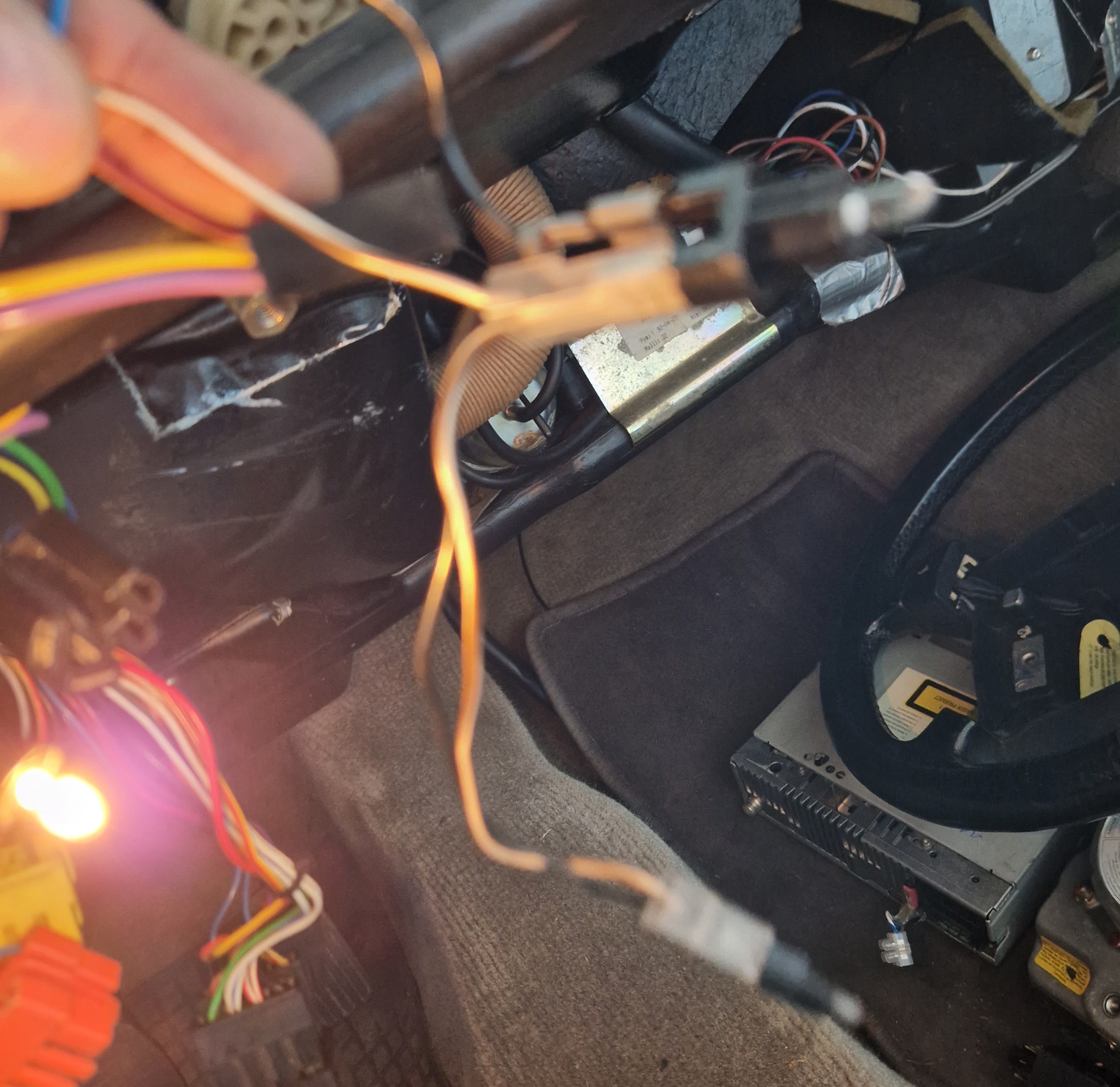

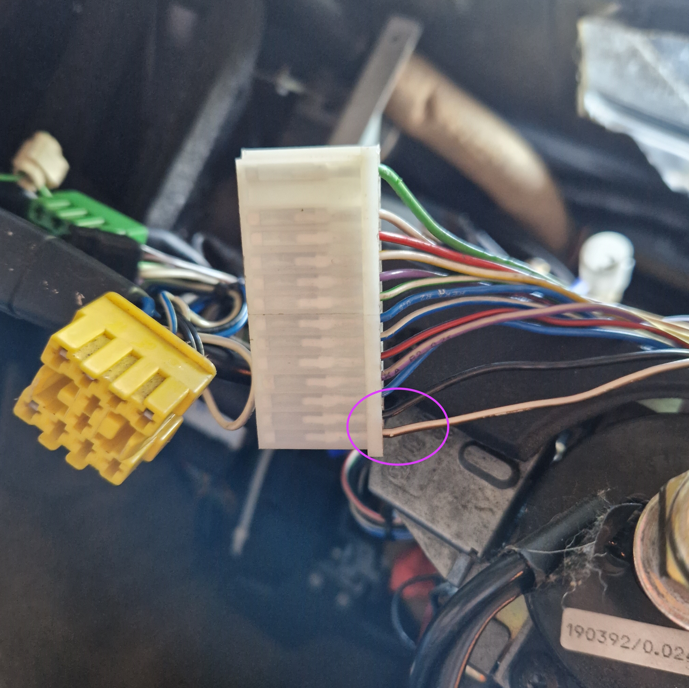

Nun bleibt nur noch das Problem mit der "Licht an"-Lampe.
Um die „Licht an“-Lampe zu aktivieren muß ein Stecker am Lichtschalter gebrückt werden. Hast Du das bereits gemacht?
Wenn ich mich richtig erinnere gibt es nur einen „leeren“ 2er-Stecker an dem Kabelstrang zum Schalter. Eine genauere Anleitung ist aber irgendwo im Forum.
