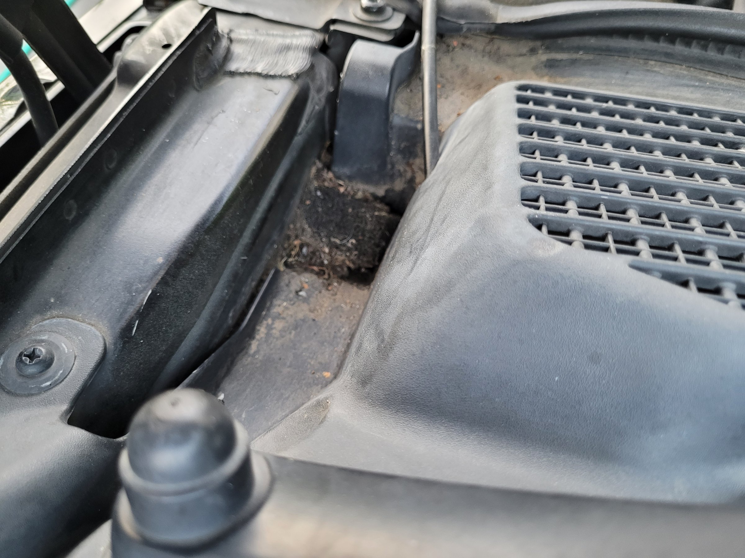

Bei meinem 9-5 BJ 2004 ist auf der Fahrerseite am Regenablauf unterm Scheibenwischer ganz links ein Schwamm verbaut. Gehört der da hin? Ich sehe Schwämme immer kritisch, weil es naß bleibt und rosten kann.

Hier noch ein Bild

Ja, der gehört auf beide Seiten. Zumdest MY98-01 und MXY02-05. Als ich meinen ersten 9-5 gekauft habe, hatte mich der Artikel auch gewundert. Die sind im Alter nicht mehr schön, teilweise schrumpfen sie auch einfach und liegen dann gerne innen, unterhalb der Plastikverkleidung.
Ich habe meine Schaumstoffe (schon dunkel gefärbt) gegen neue, passgenaue Stücke ersetzt.
Wobei das ein sehr offenporiger Schaum ist. Am ehesten vergleichbar mit dem mittelgroben Filterschaum aus der Aquaristik. Der ist meisten blau, gibt es aber auch manchmal in schwarz.
Edit: und lässt sich recht gut zuschneiden.

Da rostet nichts, keine Sorge.
