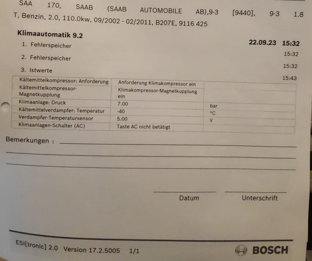

Aber sie läuft nicht, die Werkstatt hat ausgelesen und die Verdampfertemperatur ist bei -40° .
Was ist da faul?
Die Werkstatt meint der Verdampfer wäre defekt und müsste neu.
Unten mal das Protokoll.
Wie kommt das zustande, dass die Klimaanlage eingeschaltet sein soll, obwohl der AC-Schalter nicht betätigt ist? Über Diagnosegerät gesteuert??
Ja vermutlich, ich war nicht dabei.
Wo nimmt der die Temperatur denn her? Rückgerechnet aus dem Druck? Wieso Verdampfer? Die kenne ich höchstens undicht. Oder war das Expansionsventil gemeint?
Und wo wurde der Druck gemessen? Hoch- oder Niederdruckseite? So sagt das erstmal gar nichts. Im Stand oder bei laufender Anlage?
Ja, wenn die -40°C von einer laufenden Anlage stammen, sollte das ein Hinweis auf ein blockiertes Expansionsventil sein.
Wenn nicht, dürfte der Sensor falsche Werte liefern, die dann das Einschalten der Anlage verhindern.
Mein Tipp: Such dir eine auf Klimaanlagen spezialisierte Werkstatt!
Der Wagen hat doch nur einen Drucksensor. Und der müsste auf der Hochdruckseite sitzen. Dass das Bosch Diagnosegerät selber Drücke messen kann? Klima Service ist doch was separates. Oder können die Tester das inzwischen auch?

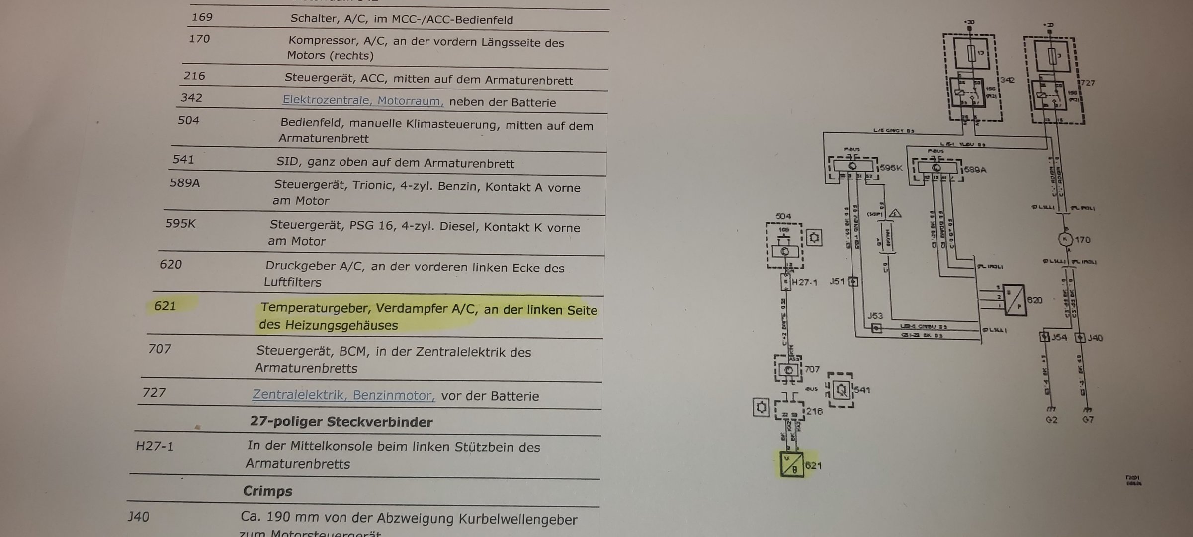

Doch der Verdampfer hat einen Temperatursensor, sie Schaltplan .
Spannend, in meinem Plan hier fehlt der. 2004er, oder?

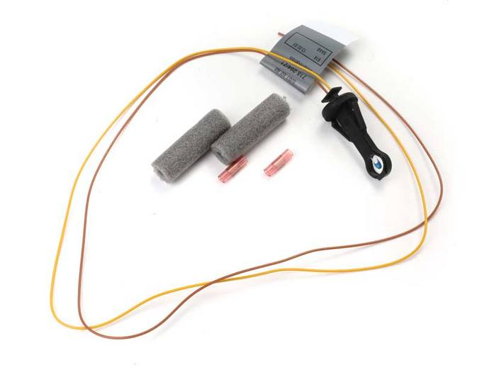

Hier ein Bild wie das Teil aussieht
Die Teilenummer ist 93171824
Wenn die Anlage nicht läuft, dann kann dieser Wert kein korrekt gemessener sein, denn das entspricht (ohne in die Tabelle geschaut zu haben) schon irgendwas im Unterdruckbereich. Und der kann bei stehender Anlage nicht vorhanden sein.
Daher denke ich an einen primären Sensorfehler. Im WIS ist sicher herauszulesen, was dieser Wert von -40°C bedeutet, ob das eher einer Unterbrechung oder einem Kurzschluss zuzuordnen ist, je nach Sensorart. Ich hab das nur nicht parat.

Ich habe ausgelesen und nichts dergleichen gefunden.
Ja, keine Ahnung wo die das her haben, ich habe nix gefunden.
Könnte natürlich sein, das es ein Wert ist, der bei nicht geschalteter Klima vom Steuergerät gesetzt wird, denn laut dem Bericht war der AC Schalter auf off.
Oder das Bosch Gerät liest da auch merkwürdige Dinge aus.
