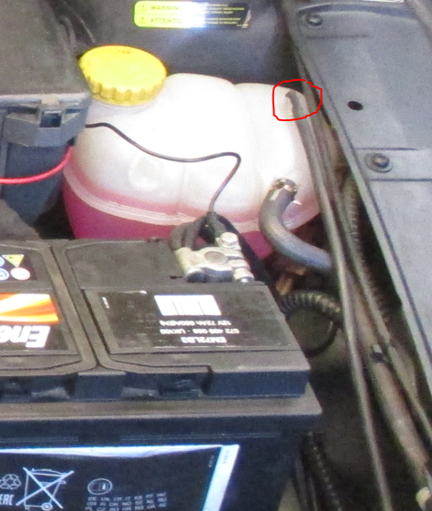

nach dem ich heute die Fzg.-Batterie entfernt habe, fielen mir 2 lose Schläuche in der Nähe der Batterie auf:
Schlauch 1 (siehe S1 auf den Bildern) entspringt aus dem Getriebe neben dem Messstab für Getriebeöl.
Er ist ca. 1 m lang und hat einen äußeren Durchmesser von etwa 1cm. Aktuell hängt er nach oben neben der Autobatterie .
  1. Ist dies der berüchtigte Entlüftungsschlauch vom Getriebe?
  2. Kann er neben der Autobatterie verbleiben?
Schlauch 2 (S2) läuft hinter dem Sicherungskasten nahe der Batterie in Richtung Kühlwasserbehälter.
  1. Könnt ihr mir sagen, wofür dieser Schlauch ist ?
  2. und ob / womit er verbunden werden muss?
Vielen Dank und viele Grüße

Automatik ist nicht meins - aber vermutlich hast du Recht.

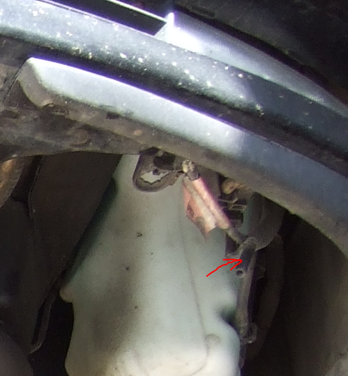

Schlauch 2 dürfte der Entlüftungsschlauch für die Batterie sein - bei meinem 9-5 liegt der auch da (bei den neuen Batterien unangeschlossen) und endet hinter der linken Ecke unter dem Frontspoiler.
Bei meinem 900II gibt es den noch nicht, der scheint dann erst mit dem 9-3I eingeführt worden zu sein.
(Beim 9-5 scheint Saab dann schon für wartungsfreie Batterien eine Halterung für den Schlauch auf dem Kühlwasserbehälter vorgesehen zu haben. :rolleyes:)

Moin
[ATTACH=full]230519[/ATTACH]
hm, bei unseren 9-5 ist da der Zug der Haubenentriegelung eingeklipst. Batterieüberlauf macht doch eigentlich nur Sinn wenn der nach unten raus führt. Oder meinst du um den nicht benötigten Schlauch da zu parken?
(9-5 ist hier OT)
Der Haubenzug geht bei meinem immer an der Kante des Kotflügels entlang. Kann aber trotzdem sein, dass das so gedacht ist - ich kann nicht behaupten, dass das bei meinem so 100% original ist, ich wüsste aber nicht, warum der da nochmal diesen Bogen in den Motorraum rein machen sollte.
Ja, genau so hab ich mir das gedacht.
Das andere Ende kommt an der Spoilerecke links unten raus, und wenn das mit dem Schlauch auch für den 9-3 so zutrifft, könnte ich mir vorstellen, dass das untere Ende auch hier an ähnlihcer Stelle zu findensein sollte.
