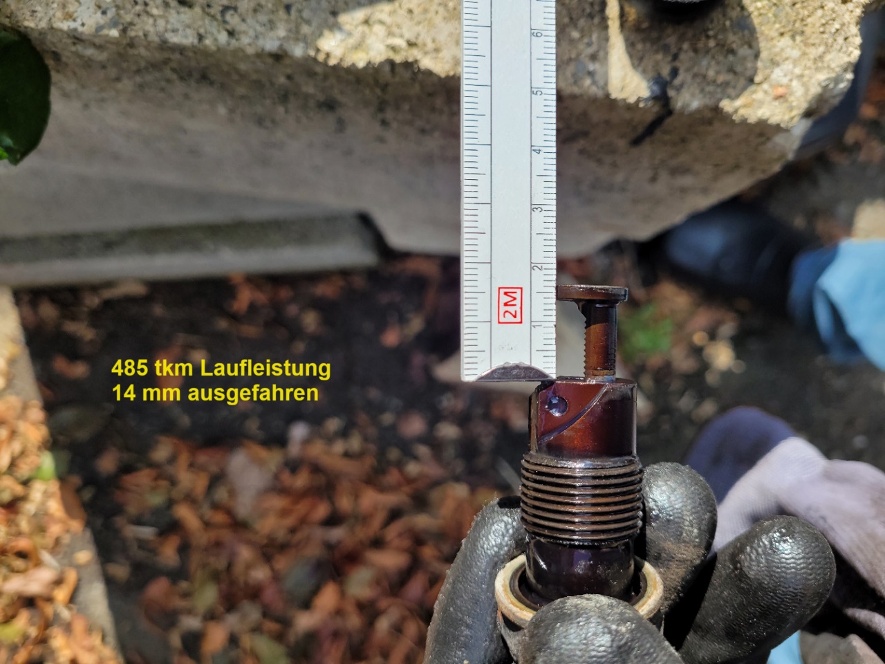

Während der 485 tkm habe ich an dem Motor nichts gemacht, außer alle 7500 km Ölwechsel
Den Zylinder kopf hatte ich hier schon abgebildet.
Die Kupplung hatte ich nie erneuert, nur einmal den Dichtsatz des Nehmerzylinders. Der ist übrigens noch gut, habe ihn zerlegt und gereinigt. Kann mit einem neuen Dichtsatz wieder eingebaut werden.

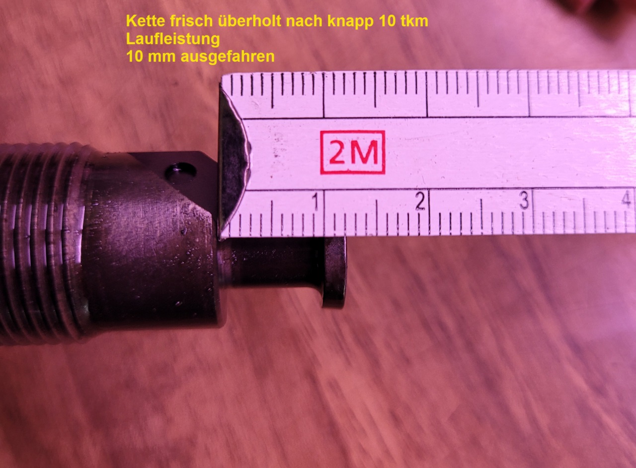

Der Kettenspanner (siehe Bild) ist 14 mm ausgefahren, im Vgl. dazu der Kettenspanner eines gleichen Motors mit komplett erneuerte, Kettensatz 10 mm ausgefahren.
