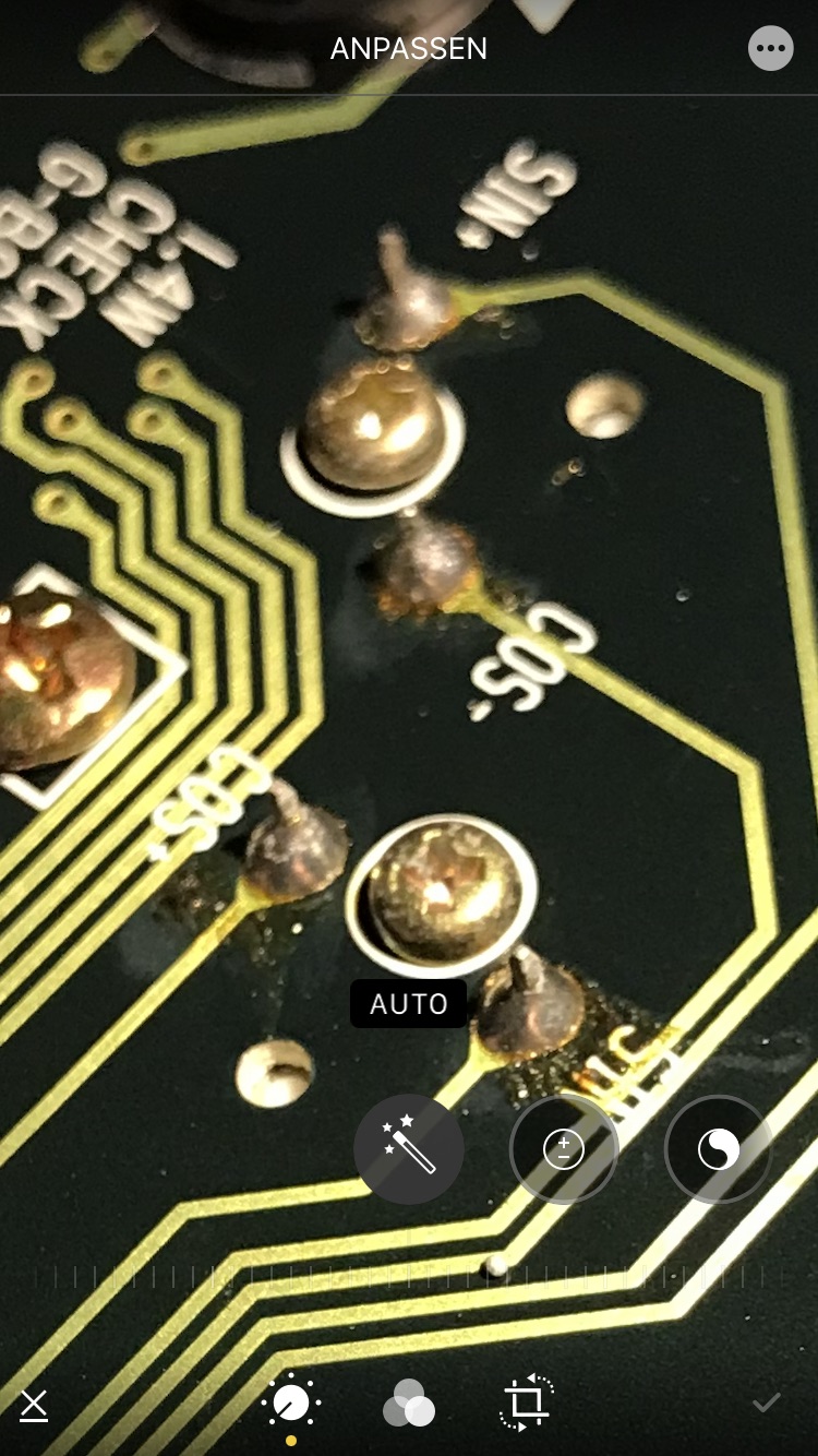

Temp weg oder mal da mal weg hatte ich am 902 und am 931. Beides Mal war es eine kalte Lötstelle direkt am Instrument, Gibt noch einige User die das auch hatten.
Also MIU ausbauen und zerlegen, dann nach kalten Lötstellen suchen oder gleich nachlöten. Warum es neist die Temp trifft vermag ich nicht zu sagen.
Sehr ich wie [mention=9077]thadi05[/mention] , wenn beim Auslesen alles passt und nur eine einzelne Anzeige spinnt, dann riecht das stark nach einer Unterbrechung in der MIU. Bei mir ist es der Ladedruck, hatte ihnen noch keinen Nerv da dran zu gehen.
Wenn du ein Tech 2 hast, dann kannst du im MIU die einzelnen Anzeigen händisch ansteuern. Wenn der Zeiger dann dagegen bleibt ist es eindeutig.
„da ist auch schon eine birne kaputt …(im drehzahlbereich)“
Die kann kaputt sein; ich denke aber auch hier kalte Lötstelle.
Habe ich vor zwei Jahren genauso gehabt, Temperaturanzeige mal ja mal nein UND eine „defekte“ Birne.
Tachoeinheit ausbauen und dann auf der Rückseite die kalten Lötstellen sehen. Schaue unten aufs Foto. Ich hatte jemanden der Lötpunkte entfernen und neu machen konnte.
Ausbau vom Tacho wird hier bebildert beschrieben ist keine große Sache. Ist nichts im Vergleich Motortausch.

Nun ist es endlich so weit, und ich habe das MIU ausgebaut, um auch die Birnchen zu wechseln.
Da ich die ganze „Schose“ demnächst nicht nochmal machen will, werde ich direkt alle Birnen tauschen – das Ausbauen der Blende macht schließlich keinen großen Spaß.
Das MIU ist, wie gesagt, draußen. Die Leiterbahnen und Lötstellen sehen nach der langen Zeit insgesamt sehr gut aus.
Lediglich an zwei kleinen Lötstellen hatte ich leichten Flugrost – die waren sogar mit "LED" beschriftet.
Ansonsten konnte ich keine sichtbaren Mängel an der Platine feststellen.
@W-Immer: Es wäre sehr nett, wenn du noch ein paar Fotos schicken und vielleicht sogar beschreiben könntest, wo ich auf der Platine nochmal genauer hinschauen sollte.
