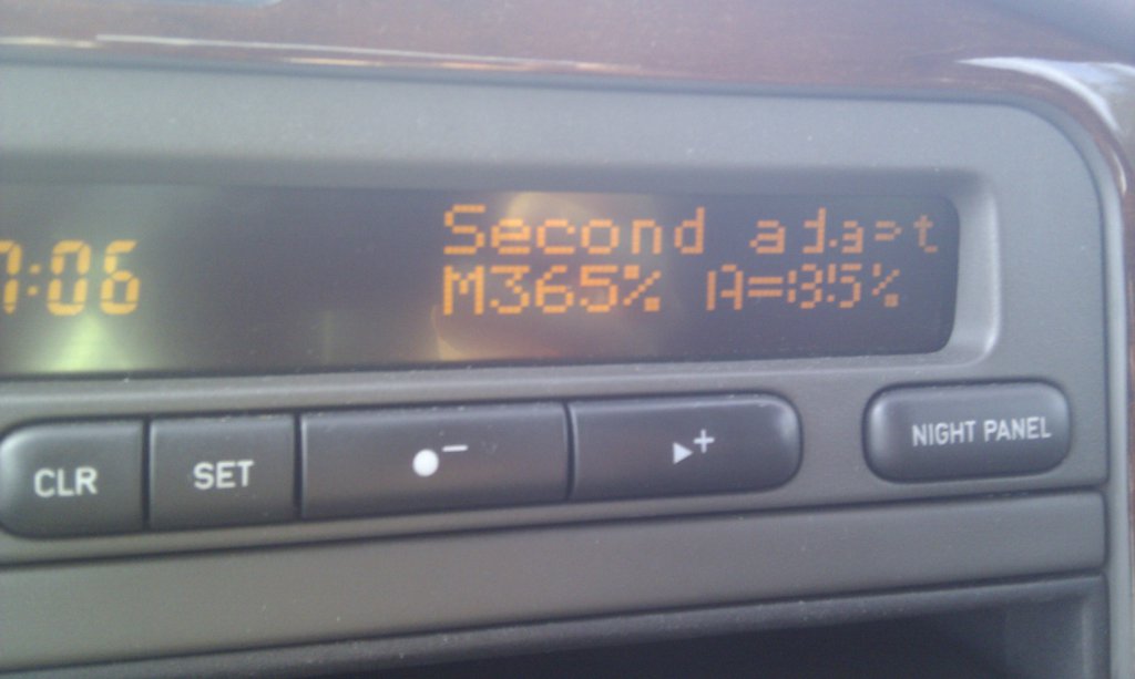

Heute das erste mal seit Umrüstung 85% auf dem SID gesehen :smile:
[ATTACH]63055.vB[/ATTACH]
Pixelfehler?
Pixelfehler?
Sie kommen und gehen...
Ist aber definitiv eine 85 :cool:
Steht bei mir auch seit über 10.000 km :D
