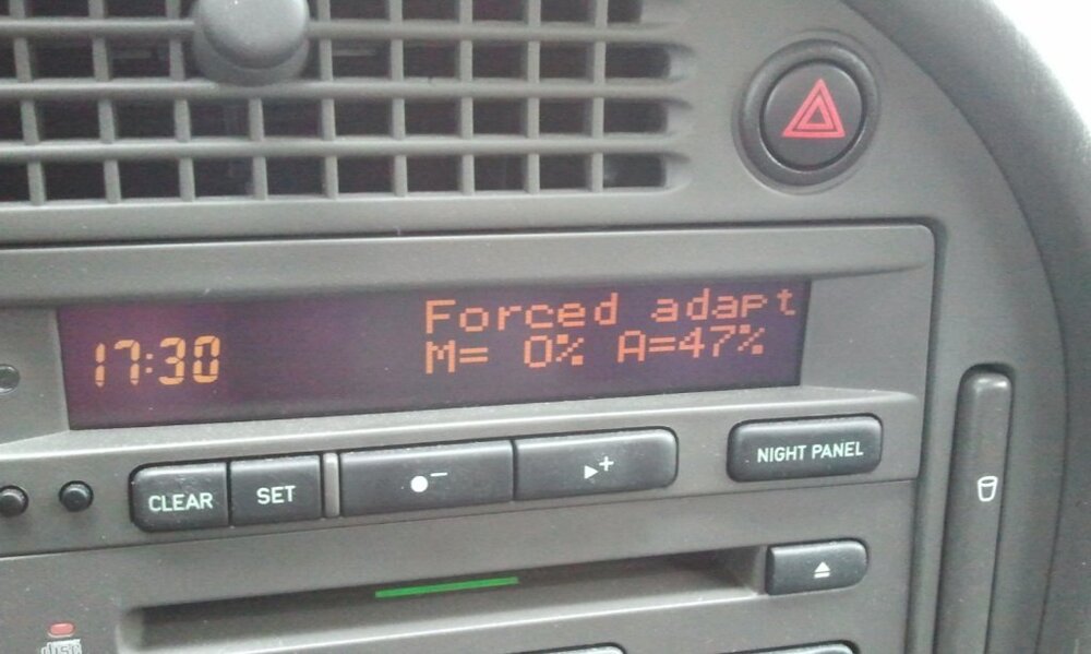

Vollzug! nach Ziehen der Sicherung 17, ner Minute oder so Warten, dann fuse rein und ZACK! der Wagen sprang sofort an. :proud:
die Adaption zeigte schon nach wenigen Metern um die Ecke den Startwert 47% [ATTACH]65861.vB[/ATTACH]

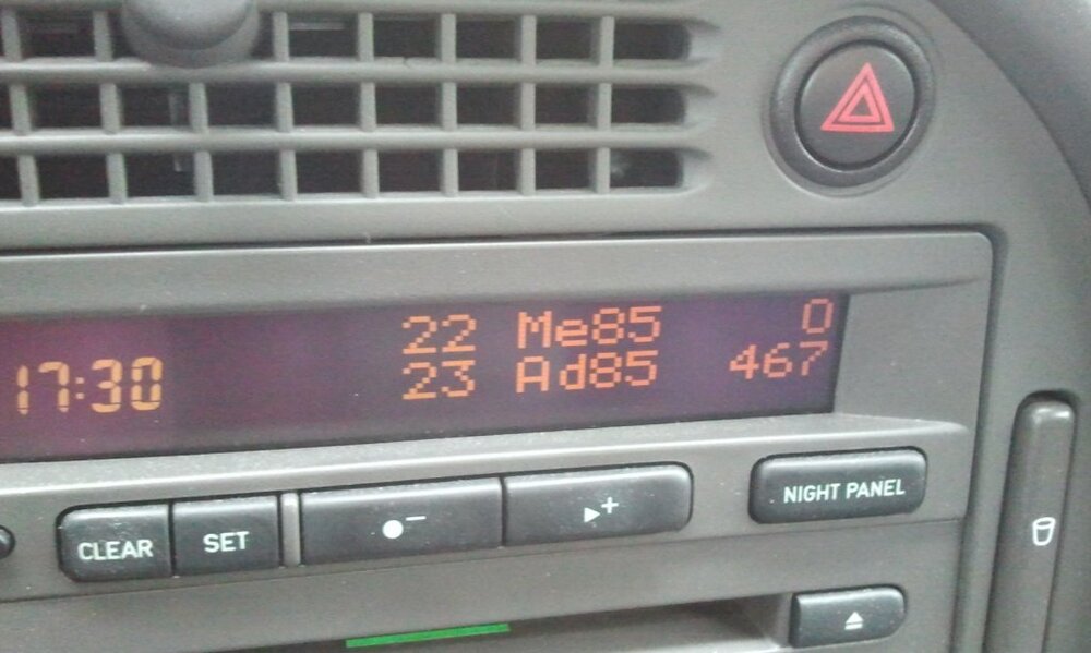

dann bin ich ein wenig durch die Stadt gefahren. mir wurde inzwischen der adaptierte Wert angezeigt [ATTACH]65862.vB[/ATTACH]

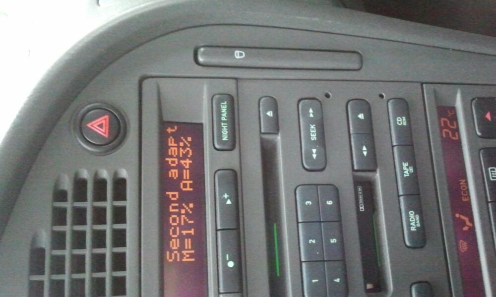

die 2 Adaption zeigte dann folgenden Wert: [ATTACH]65863.vB[/ATTACH]

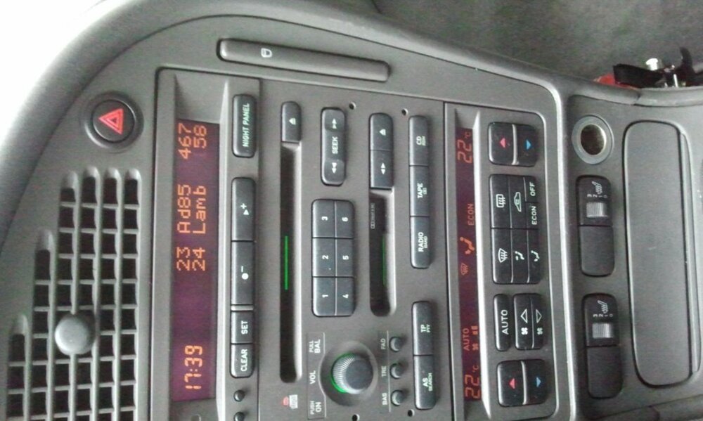

Lambda zeigte im Stehen unter Fahrstufe springende Werte zwischen -270 und +600, unter Last im Fahren bei ordentlich Beschleunigen Anstieg auf +1200 und höher (musste auch mal auf die Straße schauen :biggrin: )
die Werte für E85 kommen meinen grob berechneten schon sehr gut entgegen.
ich bitte die Fachleute hier um Stellungnahme. Danke :)
Na, geht doch. Passt!
