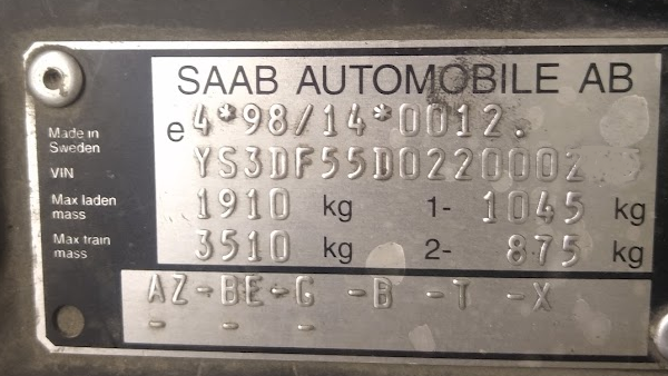

Moin,
Laut Skandix (und anderen Quellen) steht die genaue Bezeichnung für die korrekte Buchse am VIN Nummer Plättchen, an der 3. Stelle, wäre bei mir G, oder?
Allerdings wenn ich die Skandix Suchmaschine die Fahrzeugdaten eingebe gibt er mir die "A" Buchse.
Habe ich auf dem Metallplättchen den korrekten Buchstaben bzw. an der korrekten Stelle abgelesen, und es ist "G"?
Grüße
Boris
Wenn es um die Buchsen geht, dann ist IMHO der Durchmesser vom Stabi das relevante Maß.. Einfach mal nachmessen.

Danke Flemming, dann werde ich den Stabi messen.
