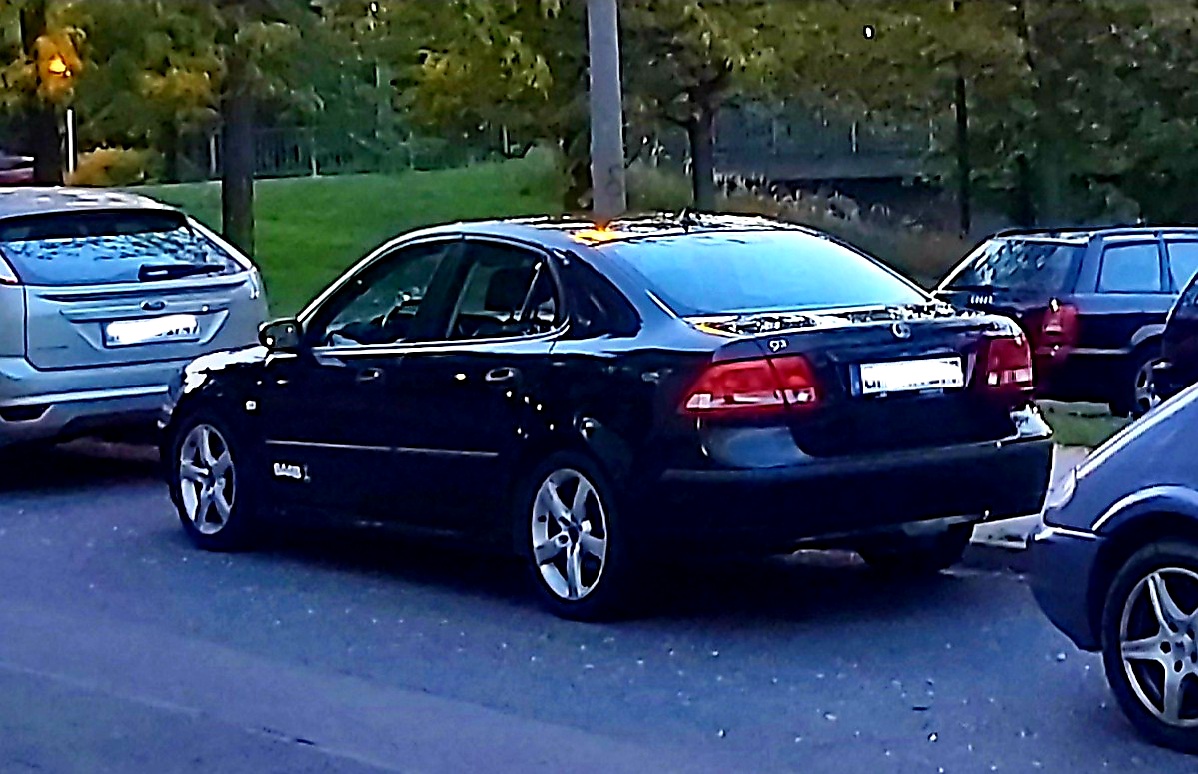

Unten ein Bild wie er jetzt ist.

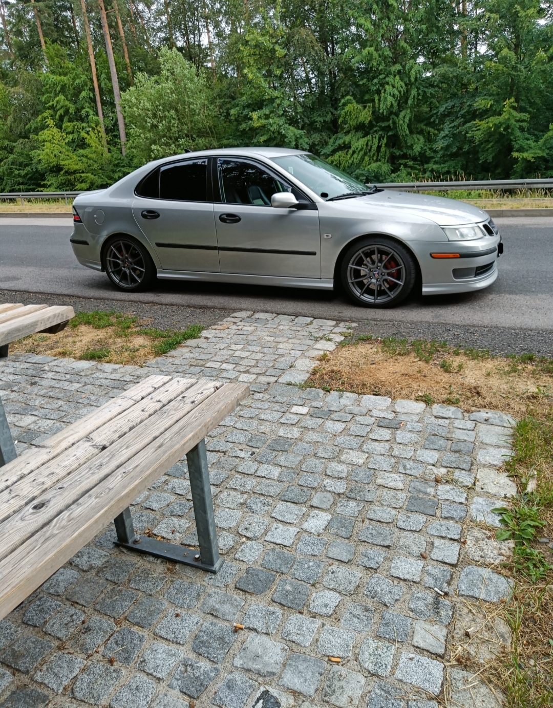

Das Sportfahrwerk ist 10 mm tiefer.
Am Ende kommt er mit den neuen Sportfedern wahrscheinlich höher als mit den jetzigen.:smile:IMG_20240101_191119.thumb.jpg.a854410f22161115239d2d1b2c8f5937.jpg
Selbst mit 40 mm Federn und Aero Lippe vorn dran kommt man mit etwas Bedacht überall lang. Lediglich bei hohen Bordsteinkanten ist vorwärts Vorsicht geboten.

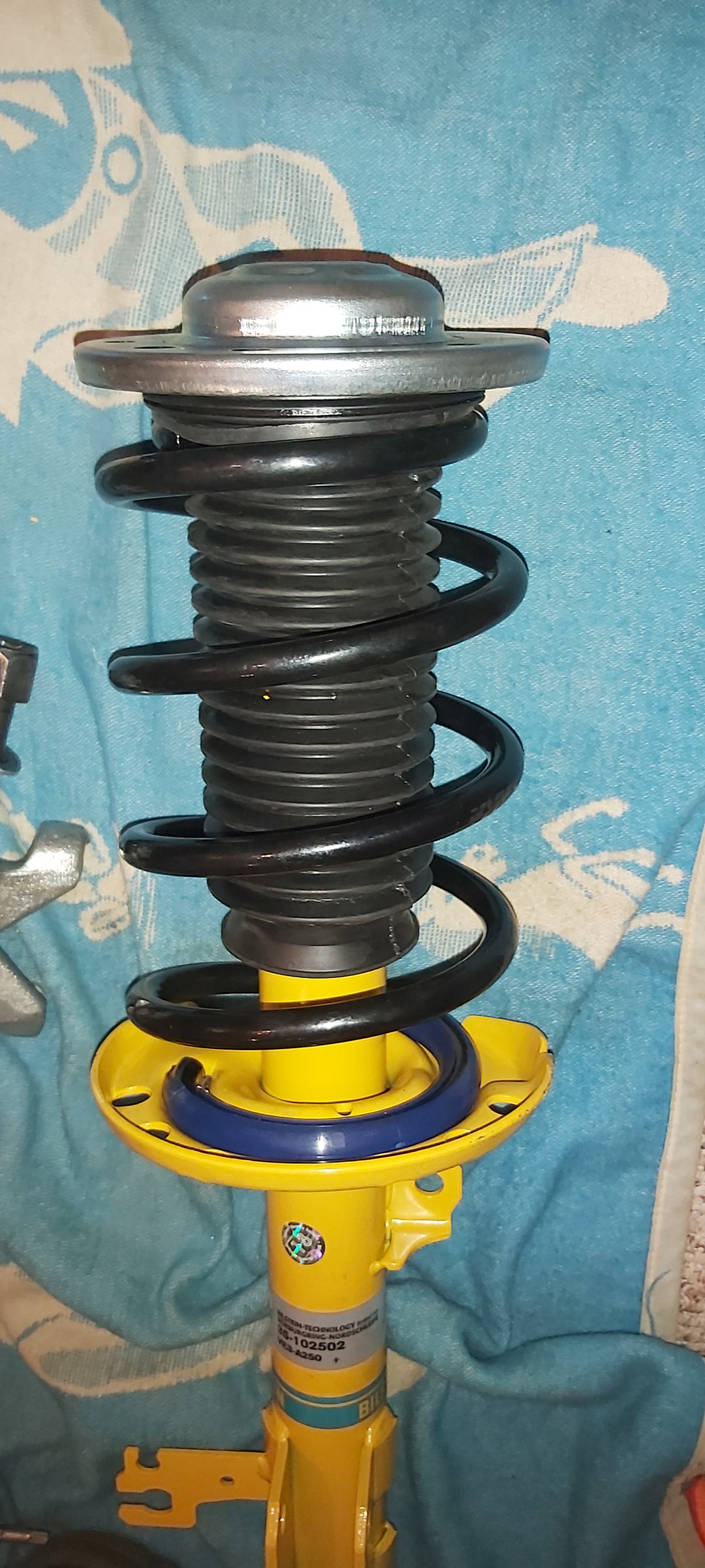

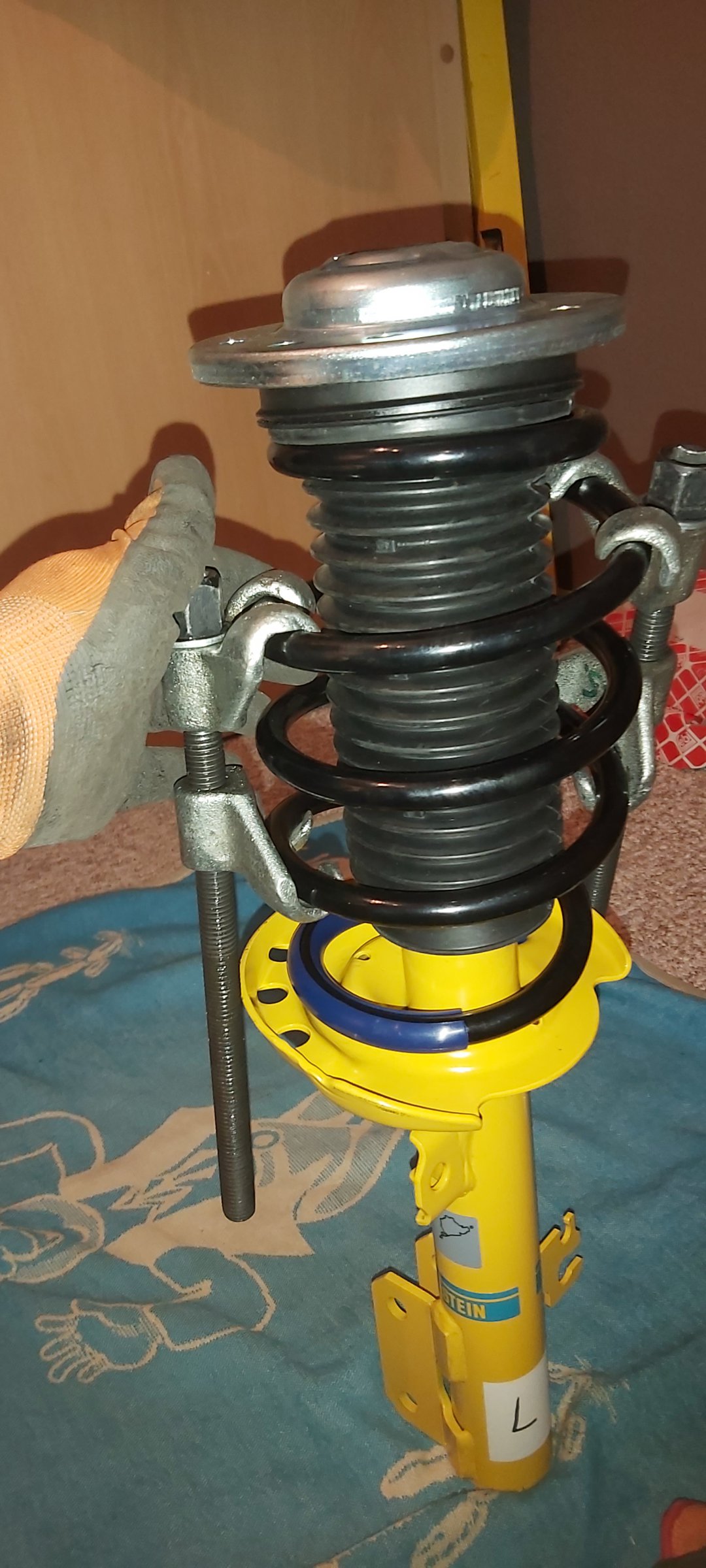

So er hat sich für Bilstein B6 und die Sportchasis Feder entschieden, genommen haben wir Kayaba KFlex RH2949 vorn und RH6399 hinten.
Die Federbeine habe ich heute schon mal zusammen gebaut, Freitag wird dann alles ins Auto eingebaut.
