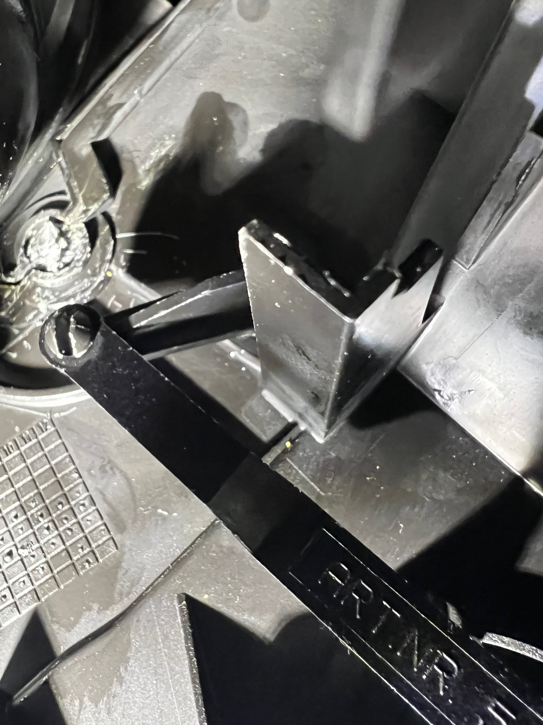

Ich habe ein Problem mit der Temperaturverstellung der Heizung. Der Regler funktioniert, der Seilzug auch.
ich habe im Beifahrerfußraum die Luftleitkanäle ausgebaut. Durch das drehen am Regler dreht sich die Welle, die die Luftmischklappe bewegen soll. Aber an der Temperatur ändert sich nichts.
Kann ich von außen irgendwie manuell die Klappe verstellen? Ich muss irgendwie warme Luft ins Auto kriegen, sonst ist es bei diesen Temperaturen nicht fahrbar.
Oben links ist der Hebel abgebrochen. Man kommt ganz schlecht dran, lässt sich mit ner Zange nicht bewegen. Sitzt da noch ne Nut drin, die man noch entfernen kann, um es dann verstellen zu können? Kleine Schraube rein und ziehen? Sekundenkleber?
Ich kenne das Thema nur für die Klimaautomatik. Keine Ahnung ob die Klappe innen gleich ist. Ich meine von außen ist ein Wellenstummel auf/in die Klappe gesteckt. Such mal nach "saab 9-3 blend door repair" und schau mal ob die das weiter hilft. Also Bildersuche!

Ich habe bei Aliexpress eine Endoskop-Camera bestellt. Wenn die überkommt versuche ich mal, Aufnahmen von innen zu machen.
