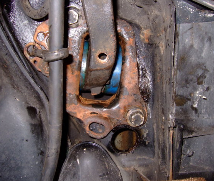

Hat jemand Erfahrungen mit alternativen Punkten, an denen man einen 9-5 gefahrlos angeben kann wenn man weder die 4 normalen Stellen unter den Schwellern (da wo die halbkreisförmigen Aussparungen für den Bordwagenheber sind) noch an den Rädern ansetzen möchte oder kann? Beim 902 gehe ich an den Hilfsrahmen, aber das ist beim 9-5 mit den Buchsen halte ich das für keine gute Idee.

Den 9-5 kannst du vorne mittag am Hilfsrahmen unterhalb der Abschleppöse anheben, auch der Bühne hab ich ihn auch schon am Längsträger oder dem Bereich am Hilfsrahmen, wo der Ql angeschraubt ist, ohne Probleme angehoben.
Hinten bin ich mir da nicht so scher, weil ich es selbst da noch nicht gemacht habe, aber unter der Befestigung des Längslenkers an der Karosserie sollte das auch gehen, nur ist hier nicht so sehr viel Platz.
hinten gibt es einen gewinkelten Querstahl (Prallschutz?), der dort in der Mitte positionierte Wagenheber hebt bequem das Auto.
Hab jetzt vorne die im ersten Bild links markierte Stelle genommen und hinten einfach ein Stück vor der vorgesehen Stelle am Schweller. Keine Probleme sichtbar.
