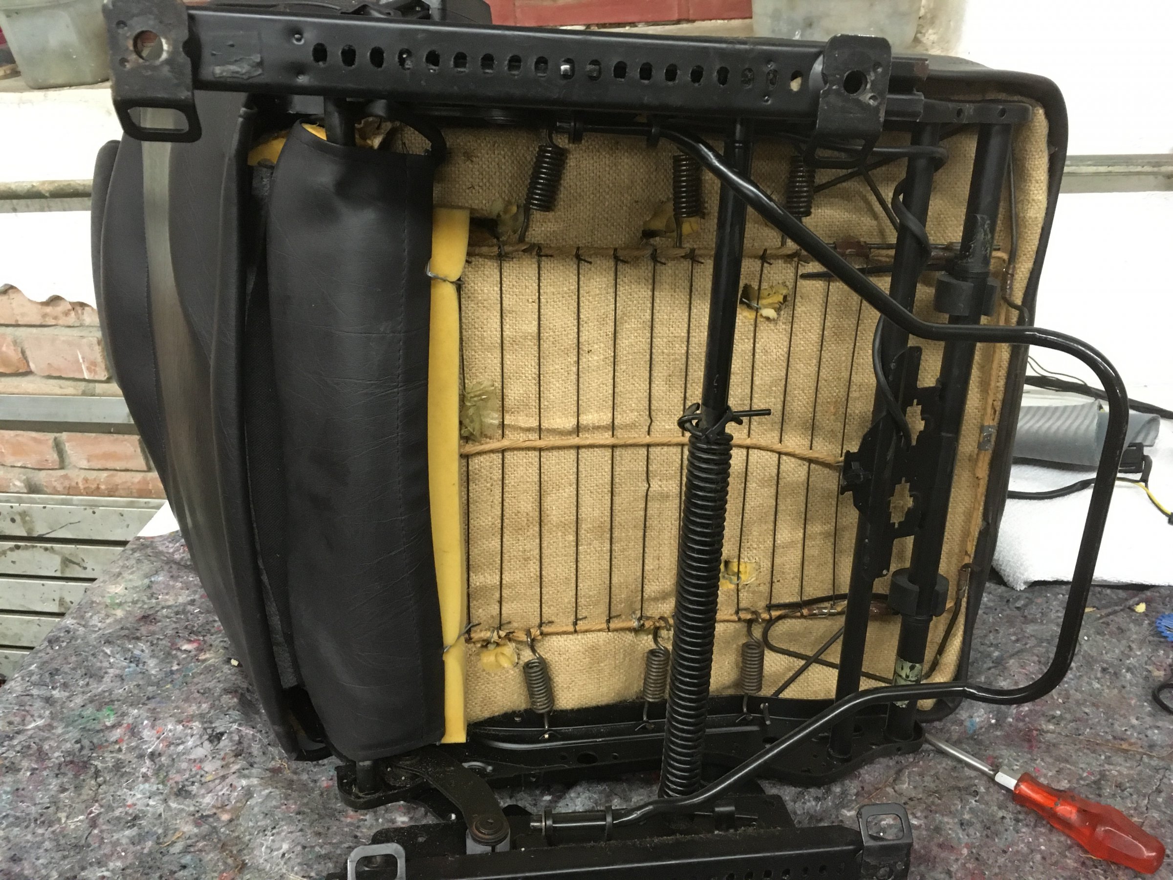

Vielleicht sind Deine Sitze -nach den paar Jahren und Kilometern- einfach mal überholungsreif ?
Schau Dir z.B. den Unterbau an, allein der Ersatz der aufgedröselten Polster-Matte bewirkt wahre Wunder.

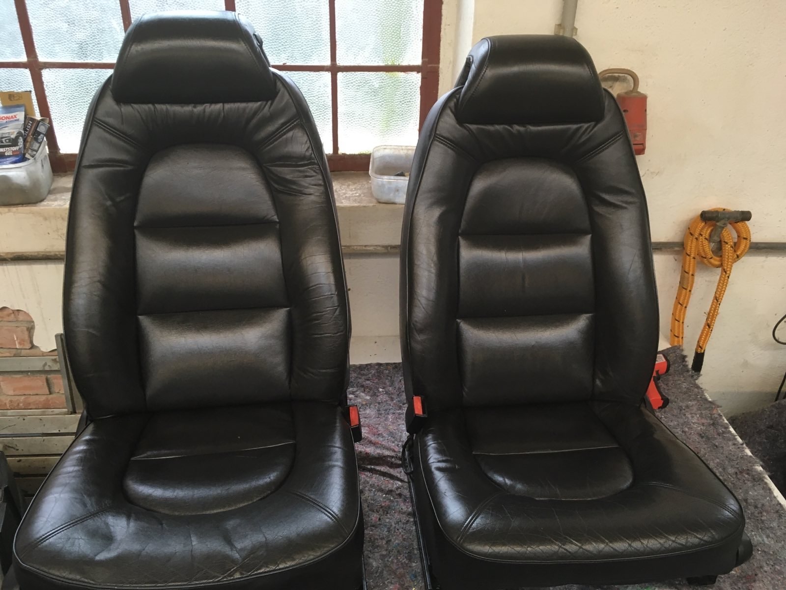

Ich habe die originale Sitzgruppe komplett in Leder schwarz ( absichtlich nicht Buffalo-Grey) neu beziehen lassen, inkl. Aufpolsterung. Am Zustand kann es nicht liegen.

...komplett in Leder schwarz ( absichtlich nicht Buffalo-Grey) neu beziehen lassen, ...
Da hast Du die Ursache...:biggrin:
