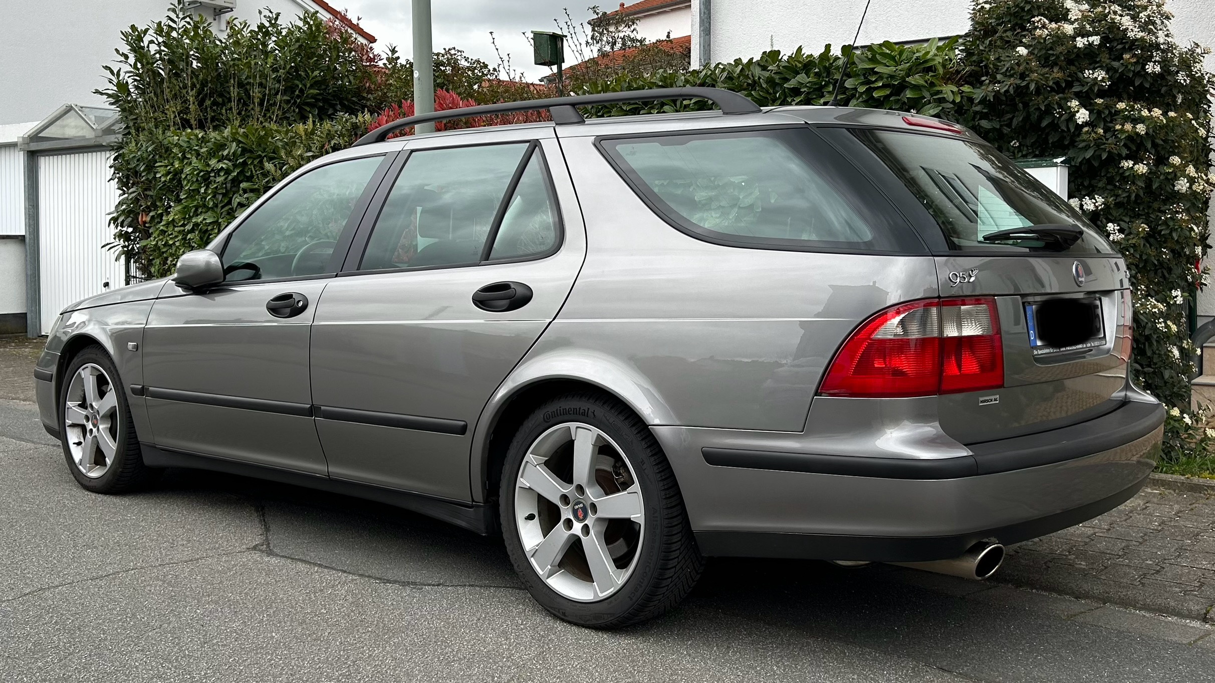

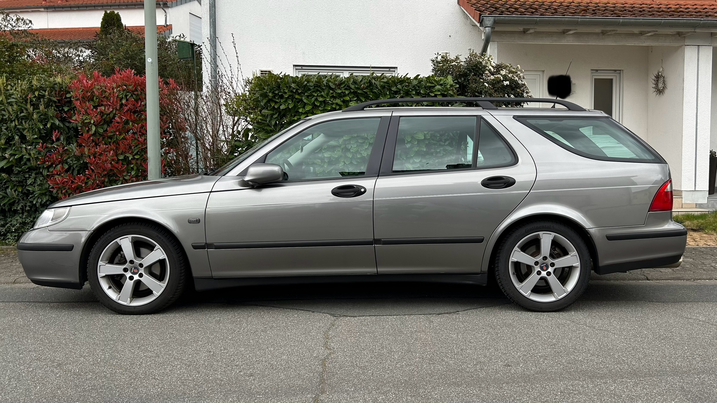

Sooo, es war doch wieder mehr los im Leben als erwartet. Hier natürlich die versprochenen, ganz aktuellen Bilder von heute (bevor der Regen kommt…). So sieht das Ganze aus, Behandlung war wie schon beschreiben Anfang September. Ich war damit vor ein paar Wochen in der Waschanlage (bitte nicht steinigen, aber danach ist es sooo schön sauber :-)) Für die Dachreling benutzte ich Sonax Hirschtalg (eig für die Gummis [Gummipflegeprodukt], wofür ich es in erster Linie auch nutzte) und auch das hat einiges verbessert, verglichen mit dem vorherigen, ausgeblassten Schwarz.
Ganz liebe Grüße, saaber9-5
Edit: Die Türgriffe habe ich tatsächlich auch mit dem Koch Ch. Produkt behandelt. Sollte man vllt eher nicht, zwecks eigener Gesundheit, da man die Teile ja oft anfasst. (für Wasserorganismen absolut giftig) Naja, der Saab sieht aber jetzt toll aus ;-)
