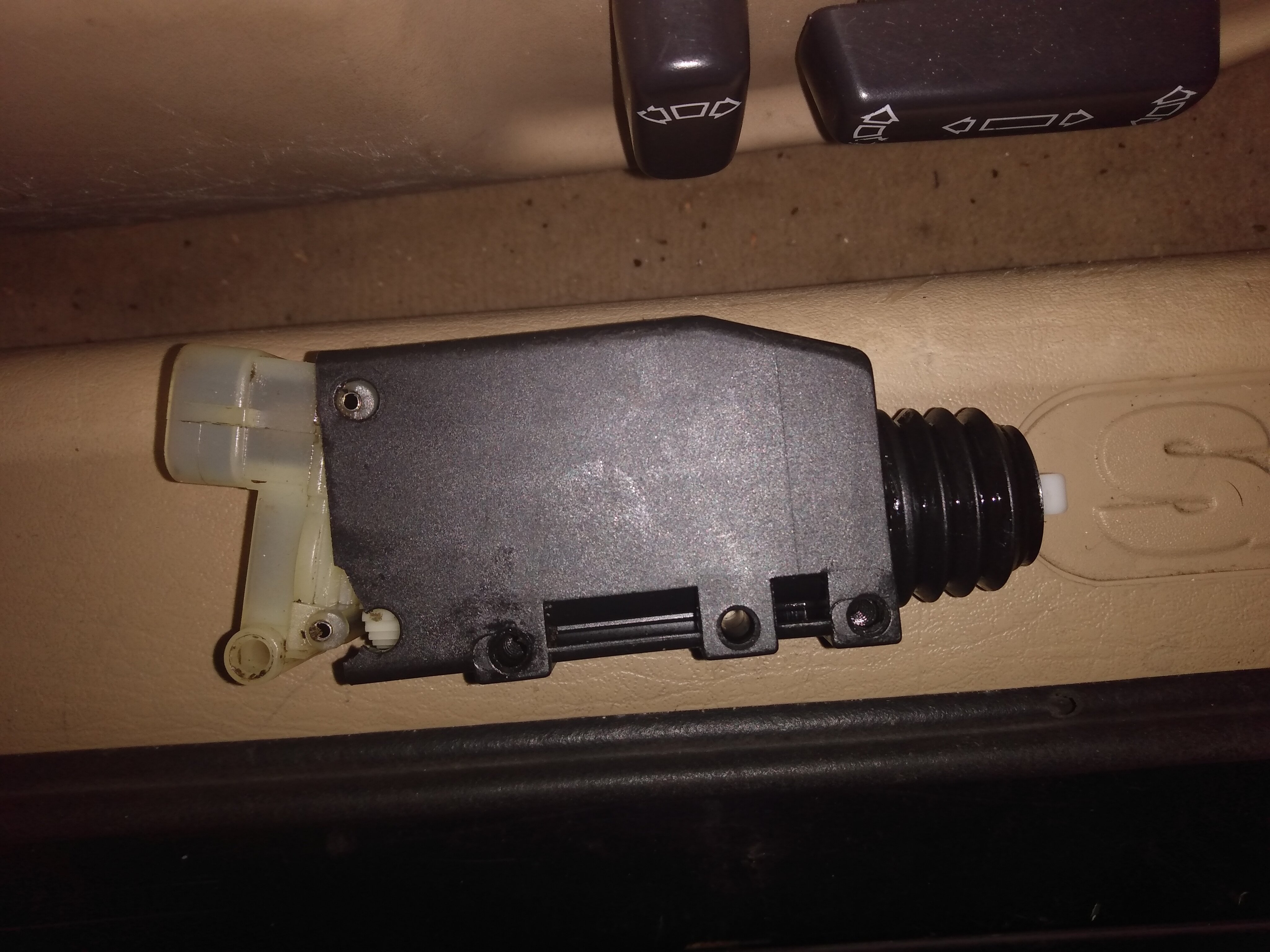

der Stellmotor ist defekt.
Wer hat mir einen Tipp wo ich günstig so ein Teil herbekomme?
Danke.
Gunter
habe bei "dem grossen 9-3 Teilehändler" den passenden Stellmotor mit Schloss bekommen.
Heute eingebaut alles "funzt wieder".
