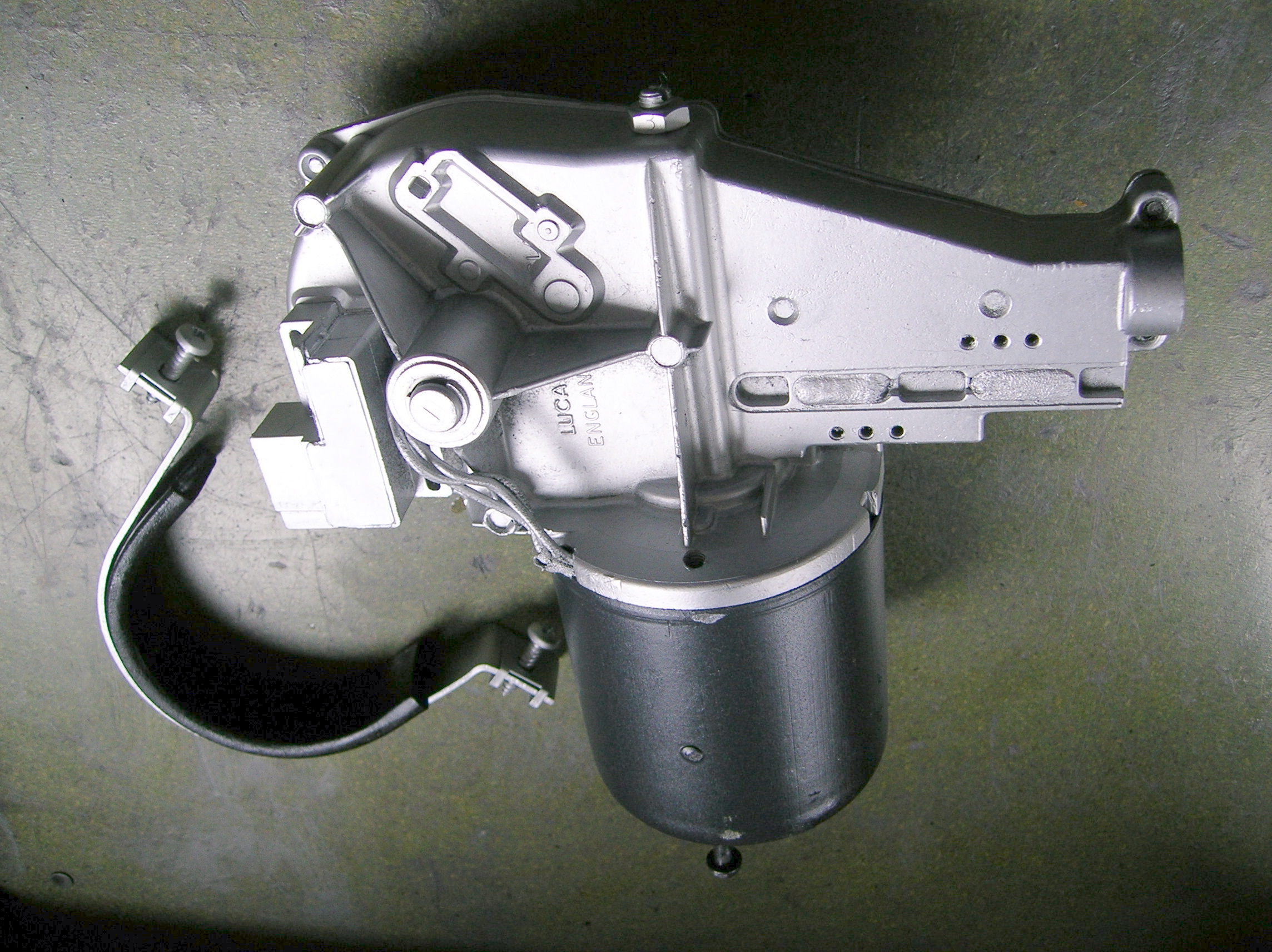

Bei mir ist auch ein LUCA-Motor verbaut.
Ersatz aber habe ich nicht.
Die Dinger von Lucas sind in verschiedenen Variationen in allen möglichen Fahrzeugen verbaut worden, vom Mini bis zum Ferrari.
Lucas hat da quasi einen Baukasten, aus dem das dann nach Bedarf zusammen gepuzzelt wurde. Zahnrad mit veschiedenen Wisch-Winkeln usw.
Wie gesagt. es gibt so gut wie alles als Ersatzteil, von Kohlen, Kohlenplatine bis Zahnrädern ist so gut wie alles verfügbar. Nicht immer unbedingt billig, ggf. aus GB (seit Brexit etwas teuerer). Man kann auch einen x-beliebigen Motor der gleichen Bauart von einem anderen Fahrzeug nehmen und aus zwei einen machen. Wenn hier in dem Fall wie bei [mention=701]Ziehmy[/mention] die Spule / Wicklung im Eimer ist. vergleichbaren Motor suchen und von dem die Teile rüber wuppen. Das Gehäuse dürfte ja einen Tauchgang ohne Schaden überstehen. Wenn es so einer ist wie im Foto von Ulrich, dann braucht man gar nicht weit schauen - der Motor dürfte grundsätzlich die gleiche Bauart sein beim Saab 96. Da würde ich als erstes mal nachschauen und vergleichen.
