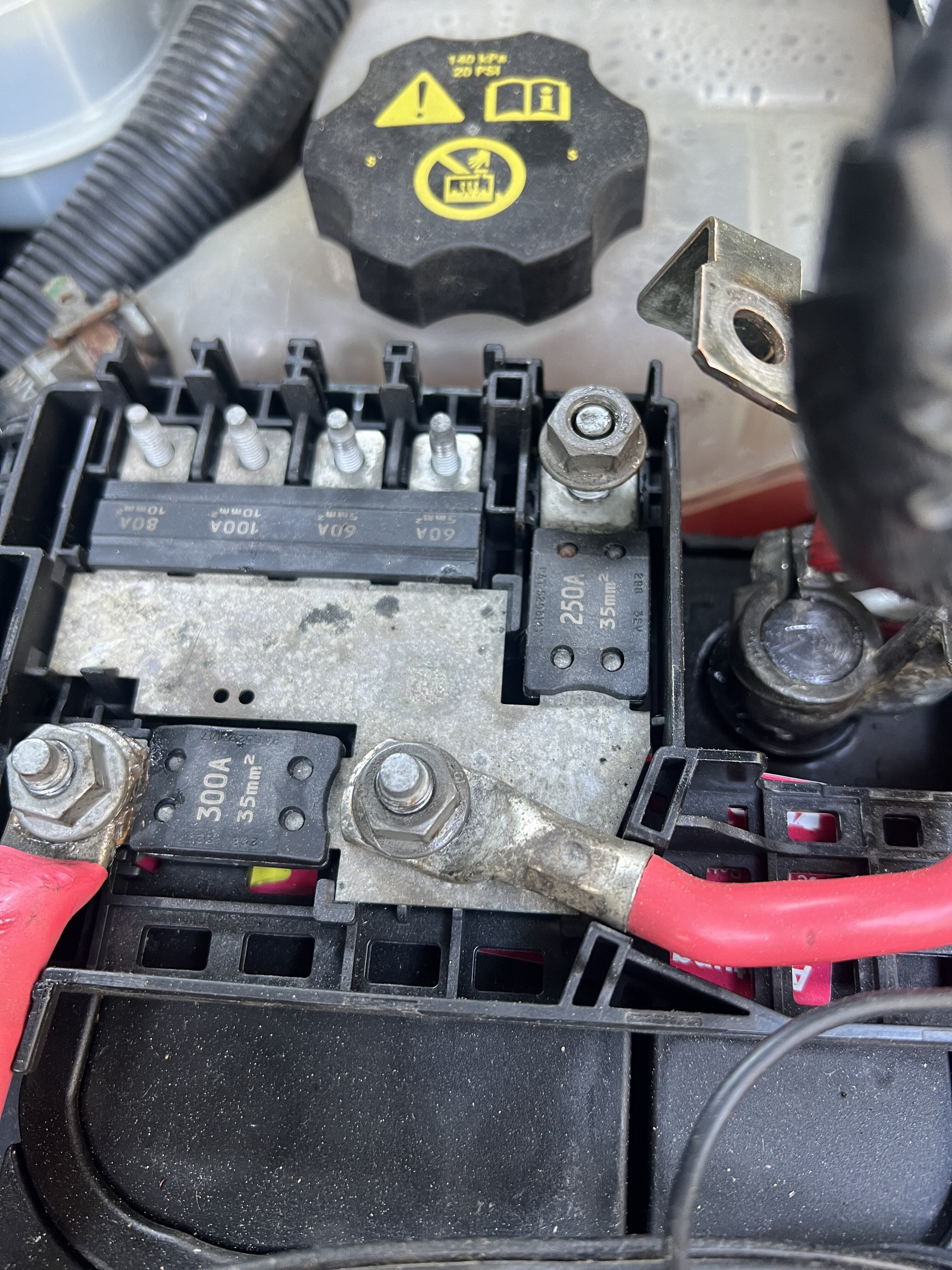

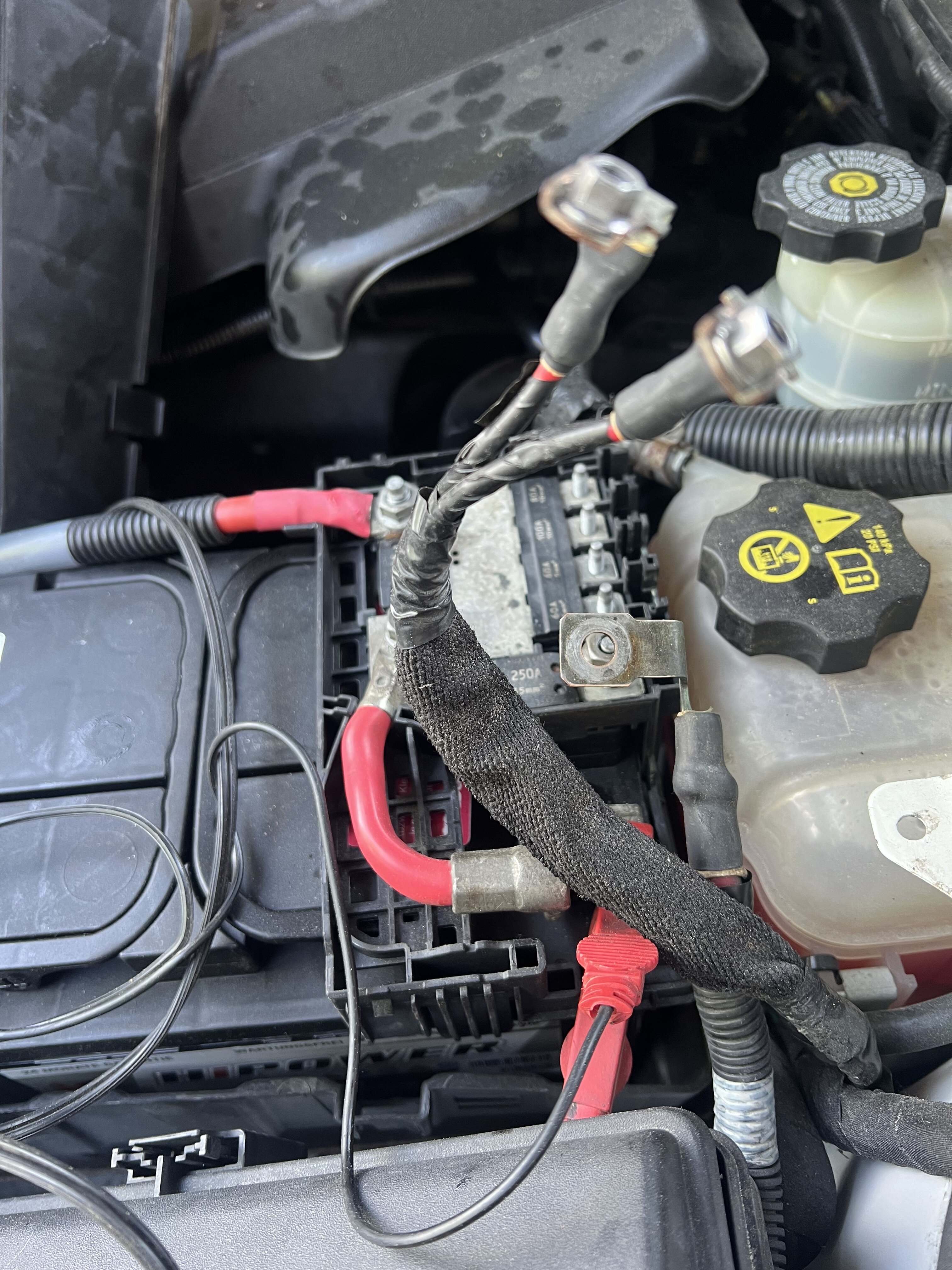

So wie unten auf den Fotos zu sehen ist, so sieht es über der Batterie aus! Im ersten Bild das rechte, dicke Kabel kommt von der Batterie, das linke dicke Kabel geht zur Lichtmaschine. Im ersten Bild oben sind 4 gleiche Anschlüsse von denen nur die 2 rechten belegt sind.
Weiter im ersten Bild ist rechts ein dickere Anschlüsse? Von da geht es zum Hauptsicherungskasten, gleich neben der Batterie!
Im 2.Bils sind die 2 Dünneren Kabel, und das dickere Kabel zu sehen. Ich haben und das Kabel zum Hauptsicherungskasten angeschlossen!

Dann habe ich die beiden anderen Kabel, nacheinander angeschlossen. Beim ersten keine Probleme, beim 2 Kabel fing die Batterie sich sofort wieder an zu entladen.
Ich habe das Kabel dann wieder getrennt und das System scheint stabil zu sein.
Ich werde morgen genaueres wissen.
Was nun interessant ist, wo geht dieses Kabel hin?

Aber für die Stromverteilung oben auf der Batterie finde ich leider nichts!

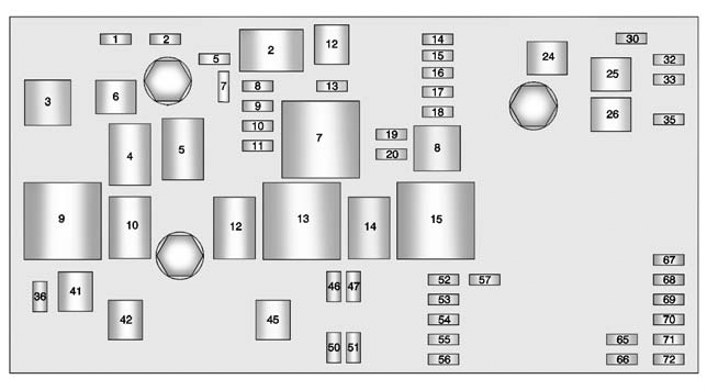

1714668785918.png.d128c7ee39f2111b49f2e643b138c22a.png 1714668785958.png.9cd0253eab0bdd0764af4feb87b78d9b.png
Nummer 2
Dann hoffen wir mal, dass sich hier jemand findet, der dazu Unterlagen hat. Sonst bleibt nur zu testen, was dann nicht mehr geht. Oder freundlich in Kiel anrufen und fragen.
PS: ist auf dem Kasten reine Teilenummer von GM?
Das ist eine Beschreibung von einem Cadillac SRX 3.0! Der von den verwendeten technischen Dingen ähnlich. Ich habe schon einiges durch vergleichen und suchen zu diesem Fahrzeug herausgefunden. Nur leider joch nicht alles und mein englisch ist mehr als beschränkt!
doch, auf englisch das selbe wie im Cadillac. Nur wo die Kabel oben auf der Batterie hingehen steht da nicht!
da steht "TCM...Bat 20A"
TCM = Transmission Control Modul? Also wieder Getriebesteuergerät.
