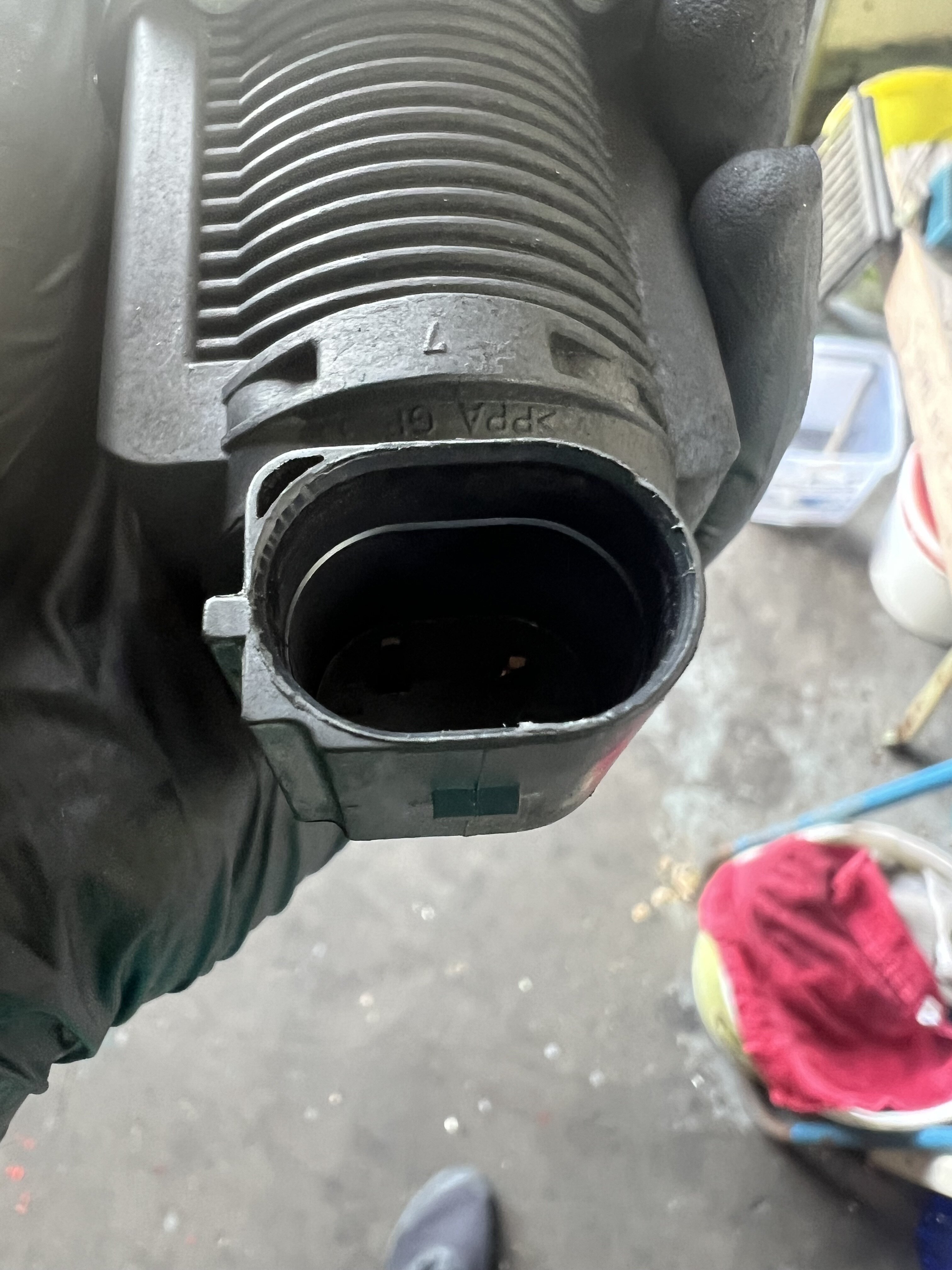

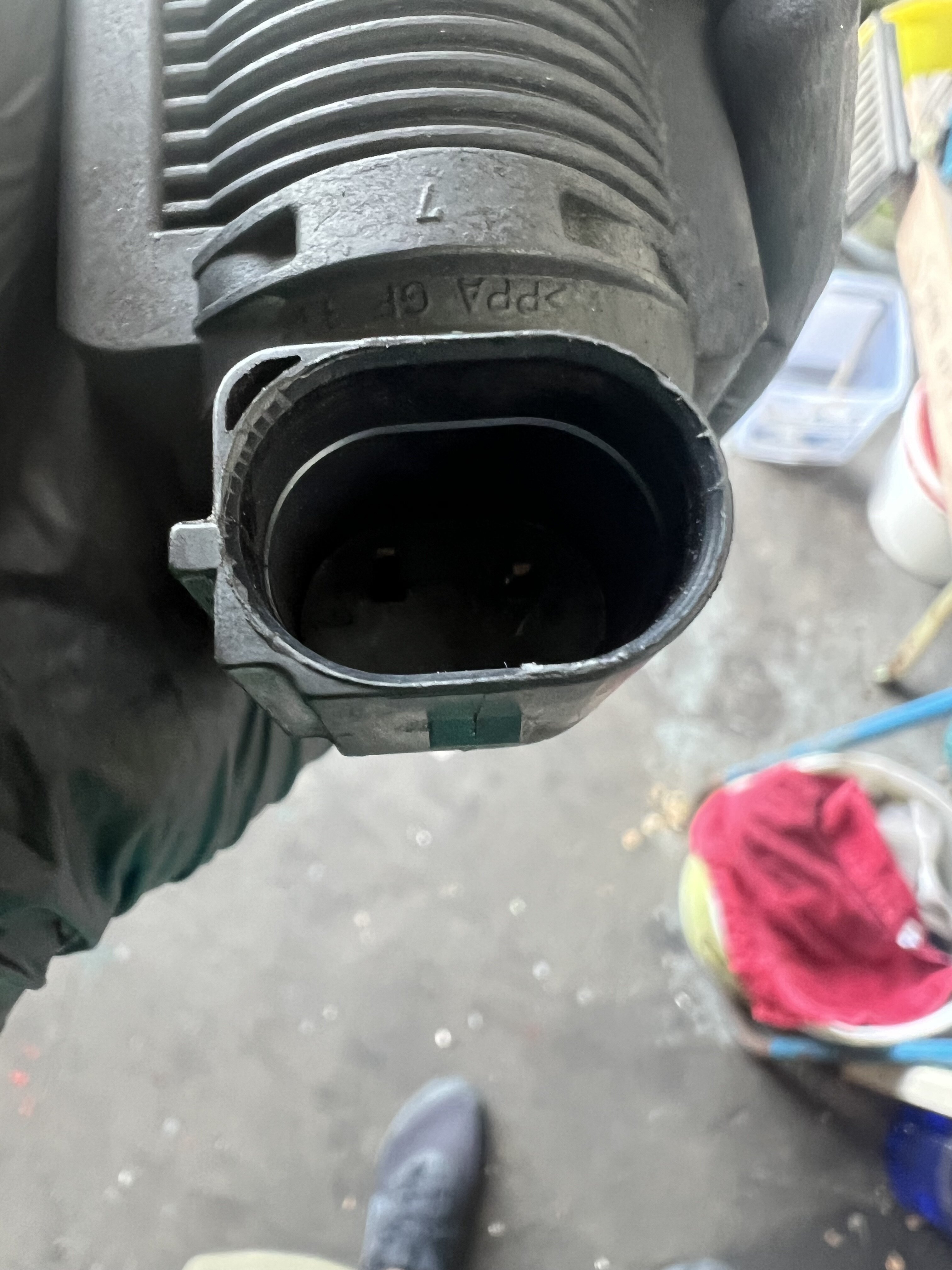

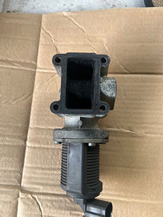

Tip: Wenn du das AGR sowieso nochmal rausnimmst, schau mal ob der Stecker richtig Kontakt hat, bau das Ventil (also den fetten Aluklotz) nochmal aus, flute das Ding mal mit WD40 und beweg das Ventil paar Mal von Hand (nicht das das blöde Ding einfach klemmt^^)
Ich befürchte auch, dass der Stecker keinen richtigen Kontakt mehr hat. Beim Ventil testen hat mein Mechaniker versehentlich eine Brücke zwischen der zwei Kontakten eine Brücke geschlagen und somit den einen Kontakt viel kürzer geschmolzen als den anderen (Bilder im Anhang, vielleicht erkennt man ja was). Die Bilder hatte ich bei der Säuberung gemacht.
Sollte es am Kontakt liegen, hilft nur noch ein neues gesamtes Ventil oder?
Auch sowas könnte man richten, aber da die AGR Ventile jetzt nicht wahnsinnig teuer sind (100-150€ Original Pierburg), würd ich das Ding an deiner Stelle einfach tauschen.
Dann war zwar die Arbeit fast sinnlos, aber als Lehrstunde allemal nützlich.

Ich habe mir jetzt ein AGR-Ventil von Skandix bestellt und halte die Finger bis dahin still. Ich habe jetzt auch mal den AGR-Stecker abgemacht (mittlerweile bin ich ja ein Profi drin :cool:) um zu gucken, ob die MKL ebenfalls aufpoppt, ist ja auch zu erwarten. Wenn ja, dann weiß ich definitiv, dass der Kontakt ins Jenseits gewandert ist.

Kleines Update zum Ventil: gestern Abend hatte ich das Kabel zum AGR-Ventil abgesteckt um zu gucken, wie lange es dauert bis die MKL aufleuchtet. Dementsprechend gestern Abend eine Spritztour gemacht und es kam nichts (gleiches Verhaltensmuster wie mit angeschlossenem Kabel).
Heute Morgen zur Arbeit gefahren, auf dem gesamten Weg nichts. Doch erst beim parken und abstellen und neustarten des Motors meldete sich die MKL wieder.
Heißt wohl -> Kontakt am alten Ventil tatsächlich zu kurz geschmolzen

So, heute Nachmittag neues AGR-Ventil inkl. Fiat-Dichtung verbaut, Probefahrt -> erstmal alles in Ordnung.
Gerade wieder kurz los etwas erledigen -> MKL kommt wieder nach abstellen des Motors, gleicher Fehler P0400
Heißt, ich hätte auch kein neues Ventil kaufen müssen...
