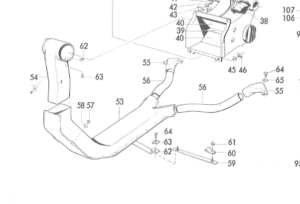

Und dann: wird das Plastik-Y-Stück der Heizung vor der Handbremse irgendwo angeschlossen oder verlässt man sich auf die Gesetze der Thermik?

Zur Lüftung, die folgende Abbildung, da gibt es 2 Schläuche die zu Diffusoren unter den Sitzen führen sollten.1716558370673.png.d24f36549f23629988235ef66992a842.png
Hoffe das hilft dir etwas?

Das Heizungslayout ist aufschlussreich - endlich ist das Mysterium gelüftet. Ich glaube, dass die Diffusoren fehlen. Mach mich mal auf die Suche danach.
Vielen Dank!
PS: sollte dir die Tage mal was untern Sitz fallen - vielleicht kannste mir ja mal ein Foto dieser Diffusoren zukommen lassen. Sonst bau ich mir was 😄

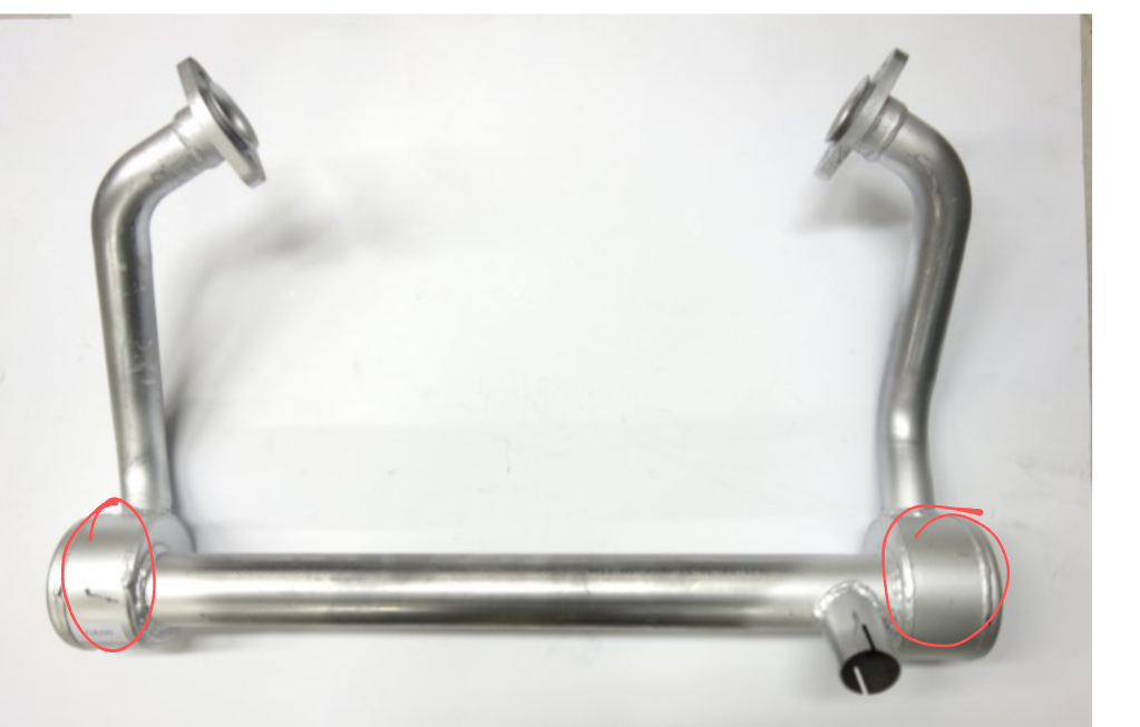

Könnte im "Geweih" des Auspuffs vorne sein. Da gibt es rechts und links "Konservendosen" darin löst sich schonmal ein Blech, oder bei der Motormontage fällt da ein Schräubchen rein. Das rasselt dann.
Ok, ich demontiere ihn mal am Wochenende und schau mal. Hatte heute morgen kurz überlegt, ob ich damit besser nicht zur Arbeit fahren soll, so wie das gescheppert hat.
Ja, klingt nach Auspuff.

Auspuff mit Gummihammer abgeklopft, nix scheppert, alles fest. Ebenso Nummernschild und alles im Motorraum bombenfest und Klapperfrei.

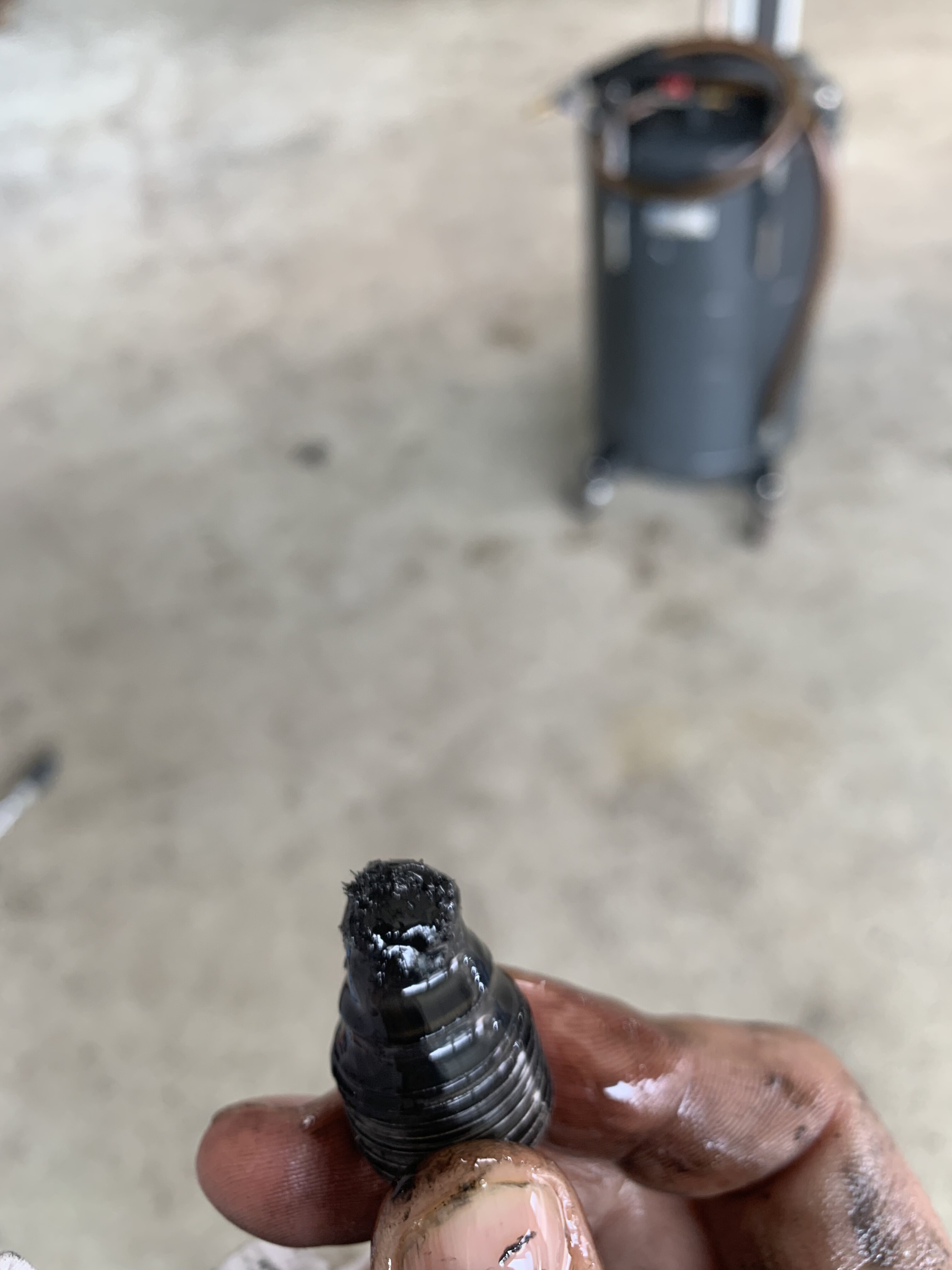

Hatte den Wagen heute mal auf der Bühne und das Öl gewechselt. Am Magneten waren Späne.

Späne nach dem Einlaufen sind normal und müssen noch kein Grund zur Beunruhigung sein.

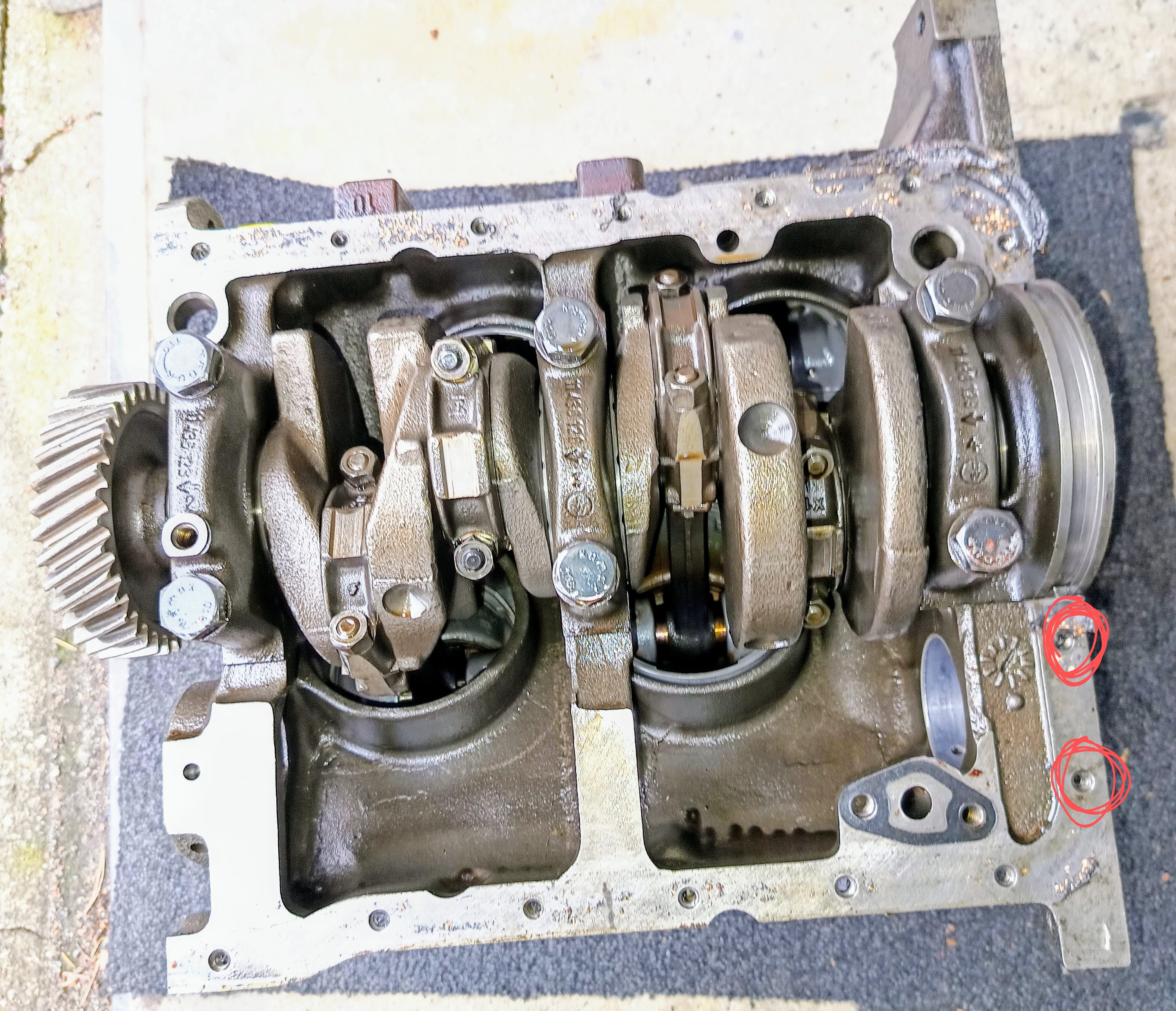

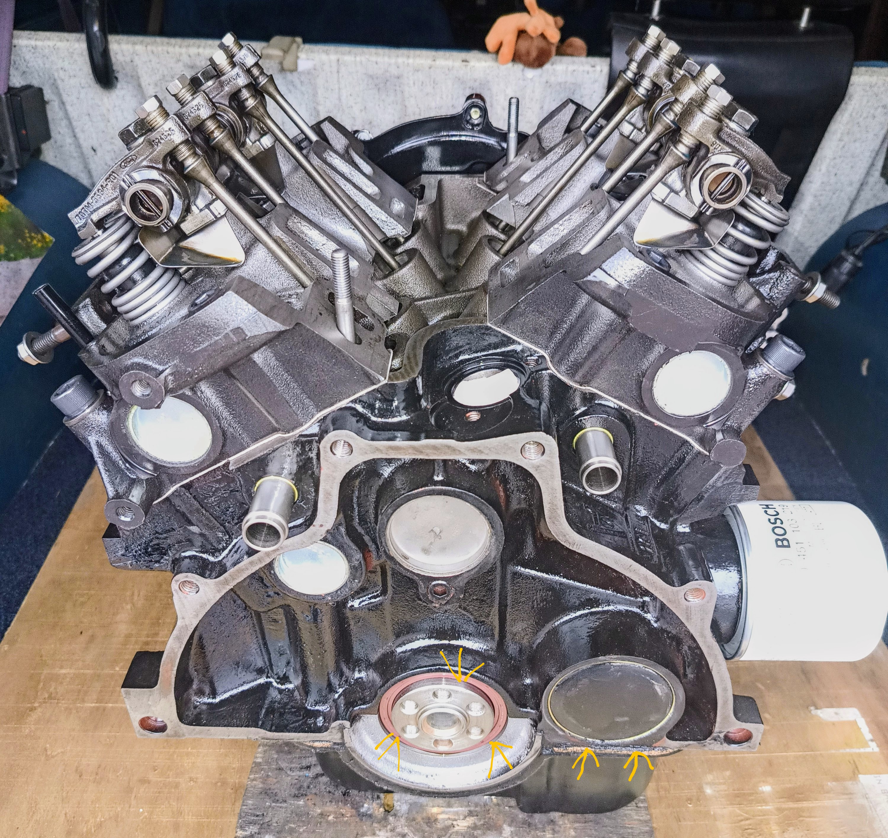

ich meine die Ölwannendichtung aus Kork und diese bogenförmige Dichtung, die die Antriebswelle abdichtet. Nach längeren Fahrten schleudert das Schwungrad wohl Öl nach rechts in den Motorraum (da wo der Ölfilter sitzt). Wenn man die Hand vor den Ölfilter hält und Gas gibt, merkt man heiße Ölspritzer. Ich denke mal, dass das von dieser Dichtung herrührt.
Das ist die Wellendichtung der Kurbelwelle die da undicht ist. Oder die zwei Schrauben rechts und links der Ausgleichswelle hinten. Da gehören sehr kurze hin die zudem Dichtscheiben haben müssen. Sind diese Schrauben zu lang drücken sie den Verschlussdeckel der Ausgleichswelle ein und es ist da undicht. Unten sind die beiden Schrauben um die es geht, markiert.
