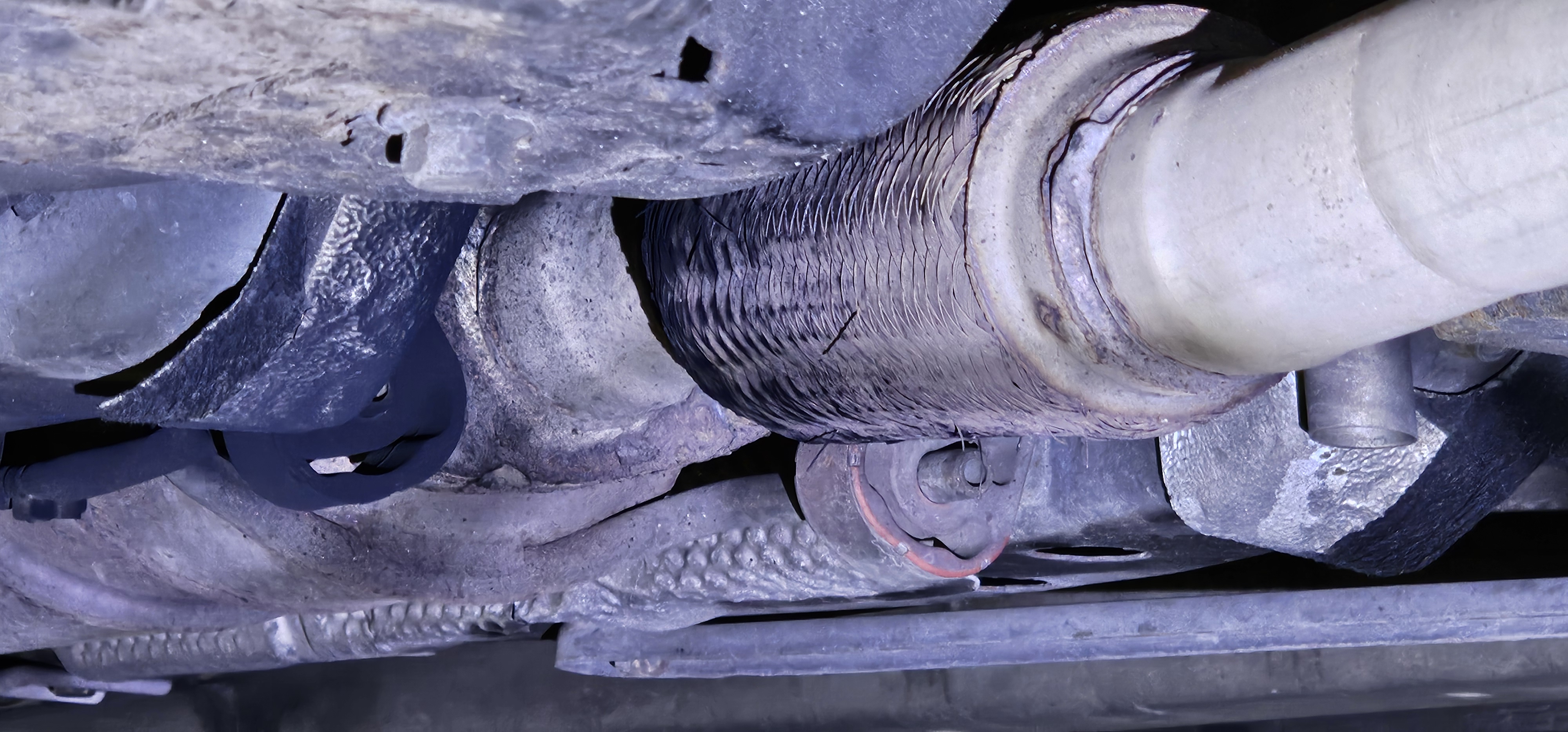

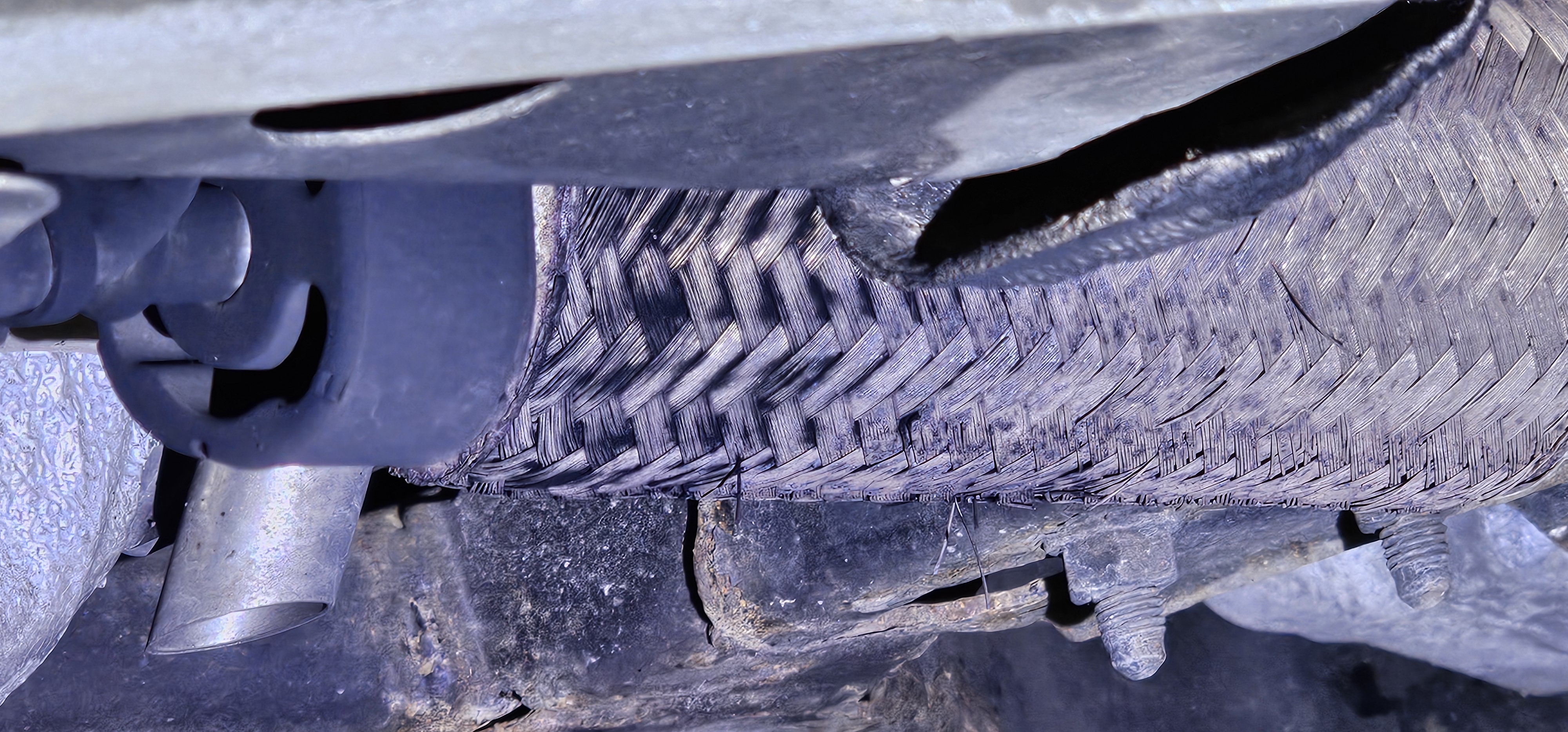

So hab mal geschaut es scheint das flexrohr zu sein zmd..optisch wegen dem ruß
Jawohl...wird von innen durchgegammelt sein.
Ist zum Glück nicht sonderlich teuer das Ding.
Wahrscheinlich wird dort auch das Zischen herkommen.
Hatte ich schon zweimal: Flexrohr.
Wenn er dann regeneriert und Du stehst z.B. vor der Ampel oder sonst in einer Schlange > es qualmt, als wenn die Karre komplett abbrennt....
