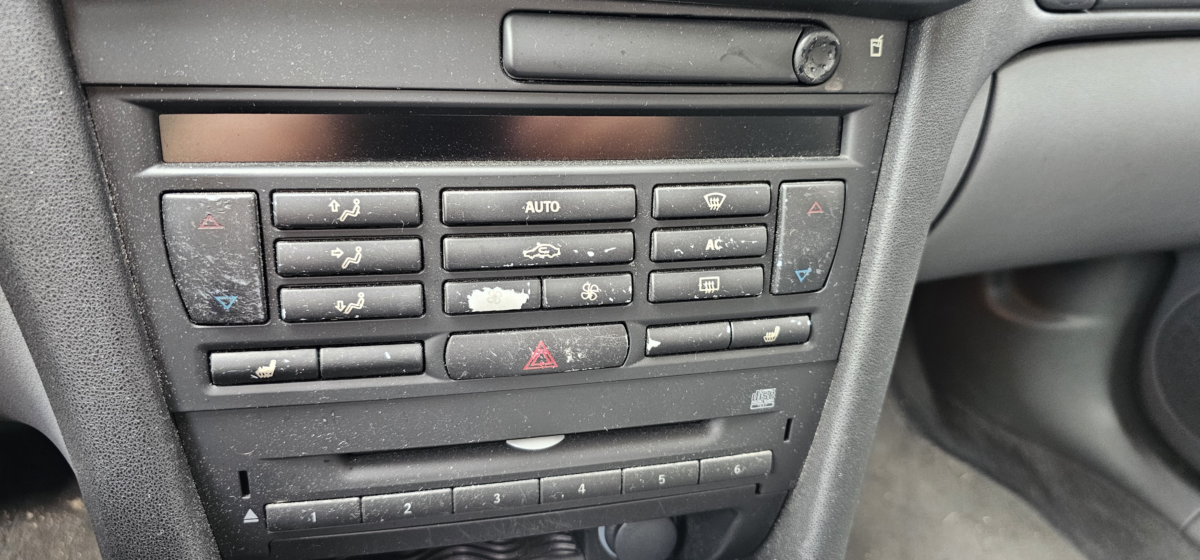

Erstmal ein klares: nein.
Selbst wenn das Bedienteil von den Abmessungen passen würde ist die Elektronik eine ganz andere.
... Und ja: nightpanel schaltet auch im Facelift die Bedienungsbeleuchtung aus.
... Es gibt keine 1 Zonen Schaltung. Beide Räder müssen separat verstellt werden.
Grüße
Es gibt auch beim Facelift eine Umschaltung auf eine Zone. Übers SID im Kombiinstrument.
Aber funktionieren tut es dennoch trotzdem nicht.
