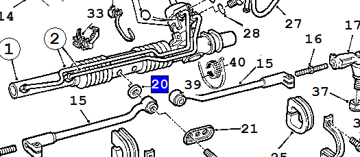

ich muss bei meinem 902 Cabrio die Spurstangen wechseln, da sie am Lenkgetriebe zu viel spiel haben.
Nun hab ich mir bei Skandix den Einkaufswagen vollgemacht und bekomme einen Vorschlag angezeigt das ich auch Unterlegscheiben
mit einpacken soll.
Die sind aber nicht mehr lieferbar und nun frage ich mich ob die wichtig sind.
Da ich die alten Stangen noch nicht ausgebaut habe kann ich auch noch nichts über den Zustand der Scheiben sagen.
Darüber hinaus, weiß jemand ob die aus Kunststoff sind oder sind die aus Metall?

Wenn du die U-Scheiben vom Spurstangenkopf meinst, sind die aus Metall. Holst du dir einfach aus dem Baumarkt oder nimmst wieder die alten, falls nicht vollkommen hinüber.
Gruß aus DU
Wenn du die U-Scheiben vom Spurstangenkopf meinst...
Du meinst hier aber schon die inneren "Köpfe" (die ja eher Buchsen sind) - Spurstangenkopf ist für mich immer das äußere Kugelgelnk am Achsschenkel.
Hier gäbe es wohl noch welche:
https://nordicspeed.com/products/inner-tie-rod-washer-oem-saab
https://www.esaabparts.com/viewparts.php?searchpart=1&section=462052080
...allerdings gehe ich auch davon aus, dass die wiederverwendbar sein oder aus Drittquellen zu beschaffen oder im Extremfall einfach nachzufertigen sein sollten.
