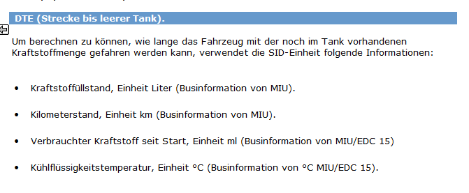

Ich hab nochmal ins WIS geschaut:
Da DTE *und* Durchschnittsverbrauch ausfallen, der Durchschnittsverbrauch jedoch *nur* Verbrauch und Kilometerstand für die Berechnung benötigt, kommen IHMO auch nur diese beiden in Frage, wenn der Fehler an einem fehlenden Signal liegen sollte.
Aus gleichem Grund kann es auch nicht an einer fehlenden oder unplausiblen Kühlwassertemperatur liegen, obwohl die beschriebene Temperaturabhängigkeit sowas ja vermuten lassen könnte.
Im Fall des Ausfalls sollte man leicht mit dem Tech2 sehen können, ob eine dieser Informationen dann auf dem Bus fehlt und dann entsprechend gezielt weiter suchen können.
Sind beide Infos auf dem Bus vorhanden, bliebe das SID selbst (oder ein malader Kontakt für den Bus) - ggf. (testweise) gegen intaktes SID tauschen.
Fehlt eine der Infos, muss man suchen, wo es verloren geht.
Beim km-Signal würde ich dann erwarten, dass der Tachostand unerändert bleibt.
Wenn die eingespritzte Spritmenge nicht mehr übermittelt wird, würde ich von der Motoronic (wenigstens) eine CE erwarten.
