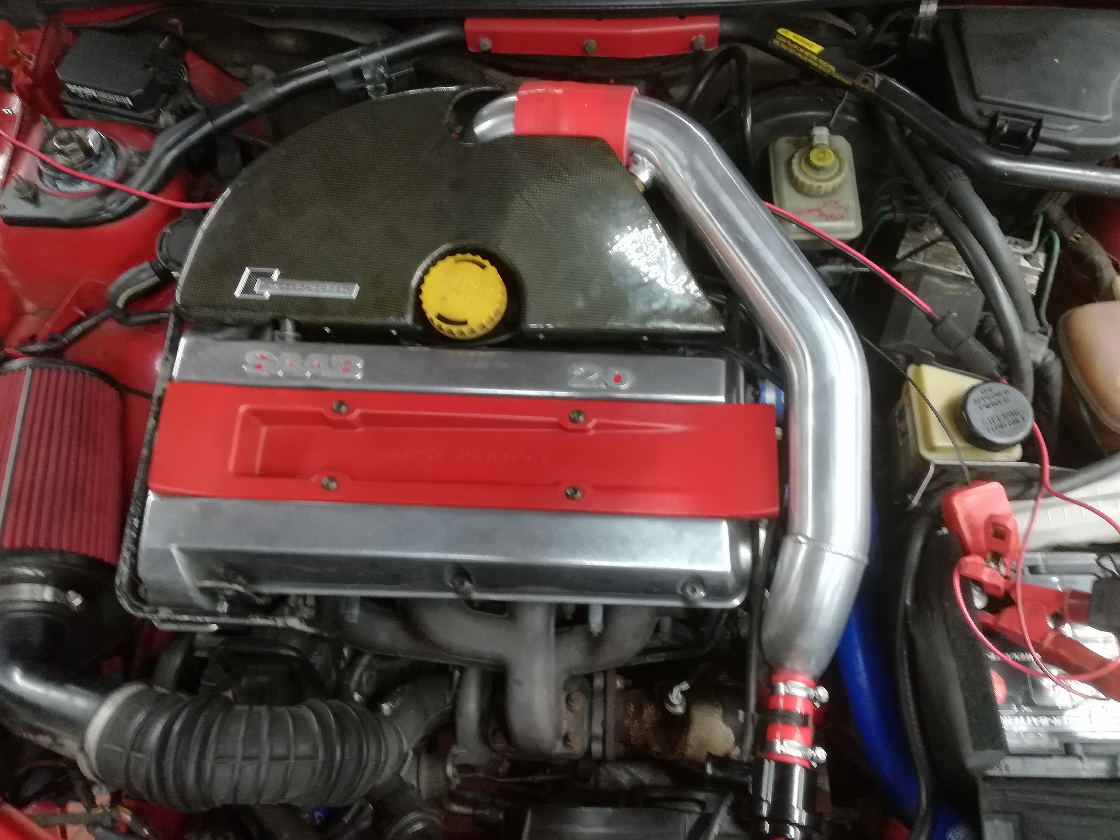

Ich schaff das nicht, ich habe aufgegeben bei 290PS und 440NM.
Zu dem Setup gibt es auch Daten.
Es handelt sich aber nicht um 2 Liter.

2,5 LITER !
