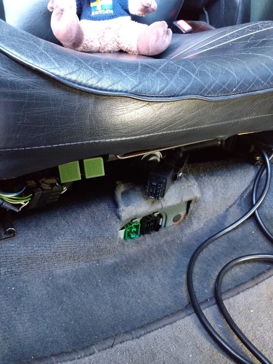

Vielleicht hilft ein Foto:
Danke, er hat es schon gefunden. Allerdings nur den schwarzen Stecker. Der grüne scheint sich irgendwo verkrümelt zu haben....
