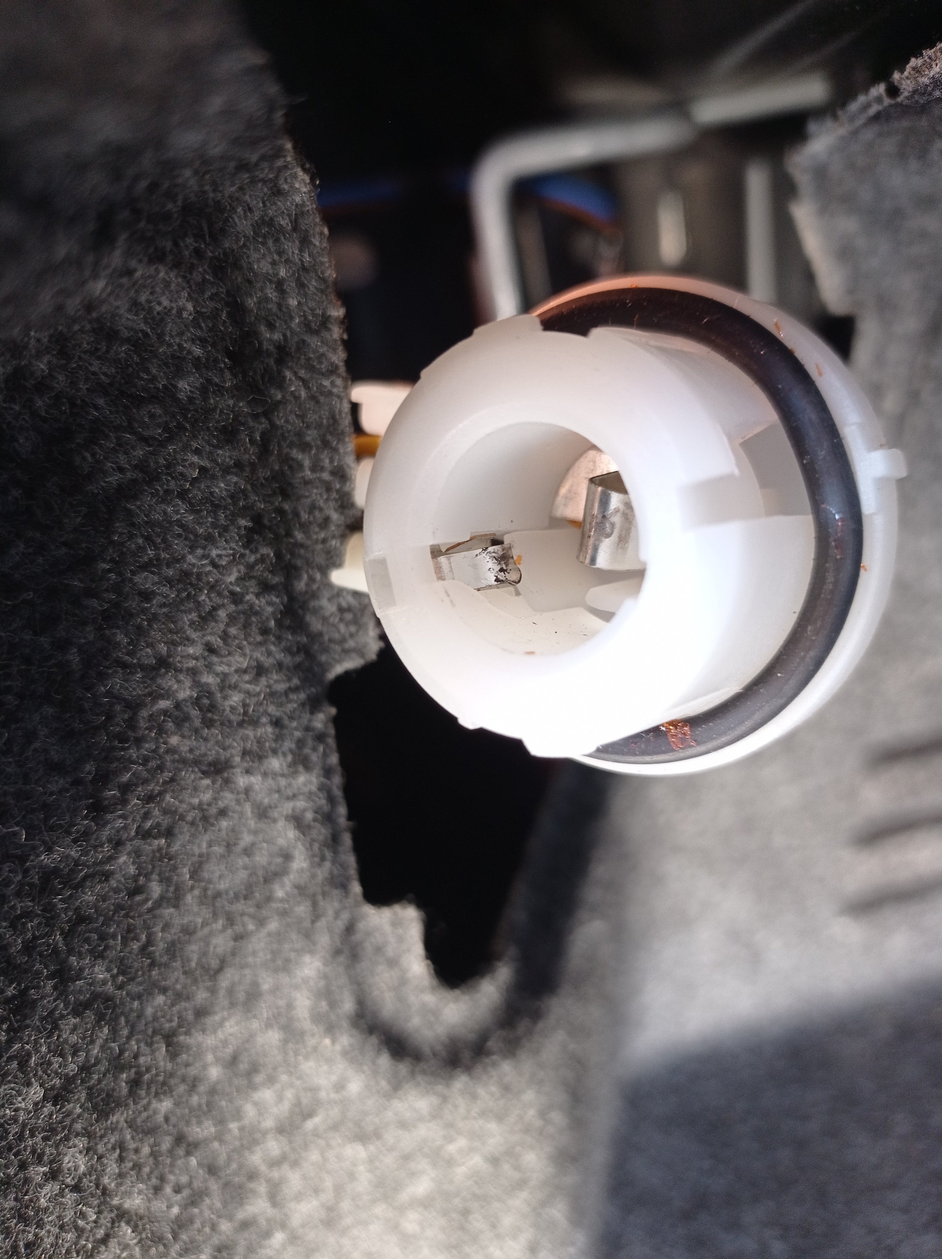

Hallo, weil sporalische Fehlermeldungen wegen eines defekten Blinkers hinten kamen, wollte die Blinkerlampe in der Heckleuchte meines Cabrios austauschen. Dabei habe ich festgestellt, das der Lampenträger der Blinkleuchte defekt ist und die Lampe nicht mehr arretiert. Ein kleines Stückchen Blech ist von der Seite abgebrochen. Erste Frage, wo bekomme ich einen neuen her? Habe bei Skandix und Schw.Teile nix gefunden. Hat evtl. jemand eine Teilenr. ? Das erleichtert die Suche ungemein. Gibt es Gleichteile zu anderen Modellen?
2.Frage Kann man den Lampen(Leuchten)träger aufklappen/aufklipsen um die Kabel zu tauschen oder evtl. die Fassung zu reparieren? Gruß Rene

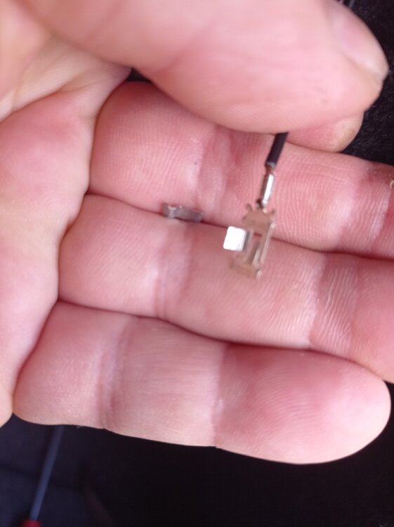

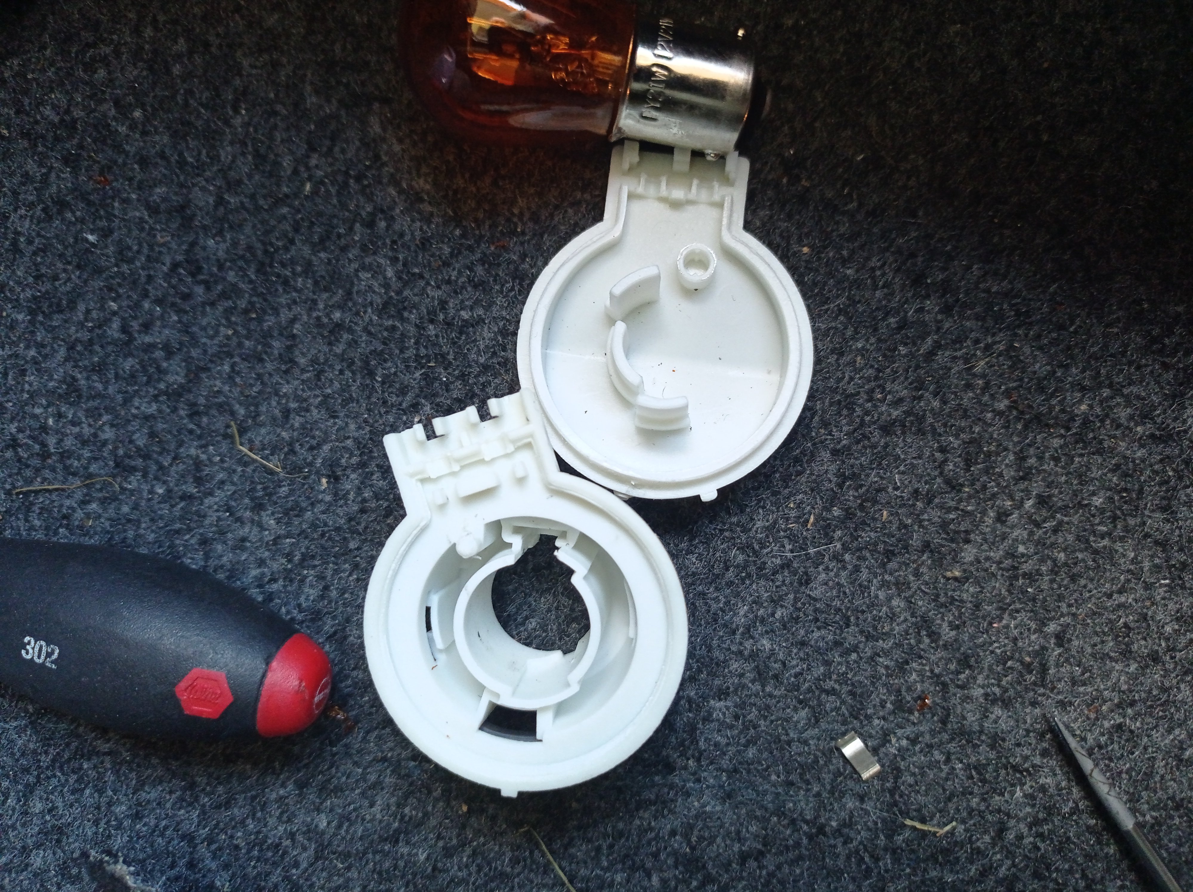

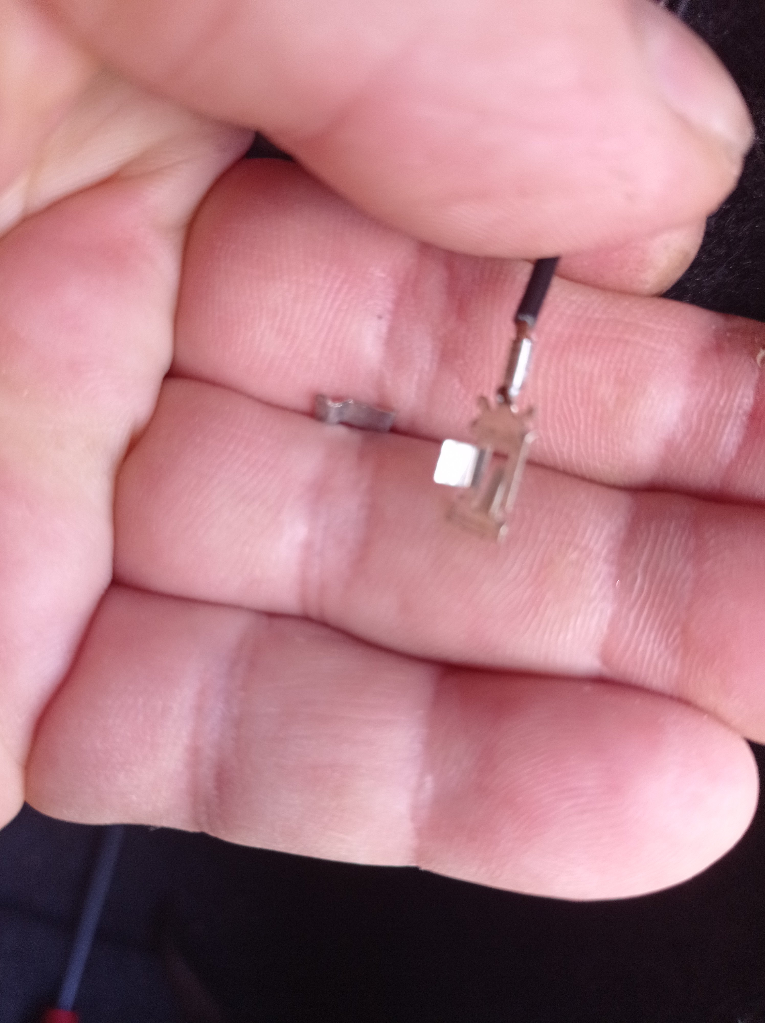

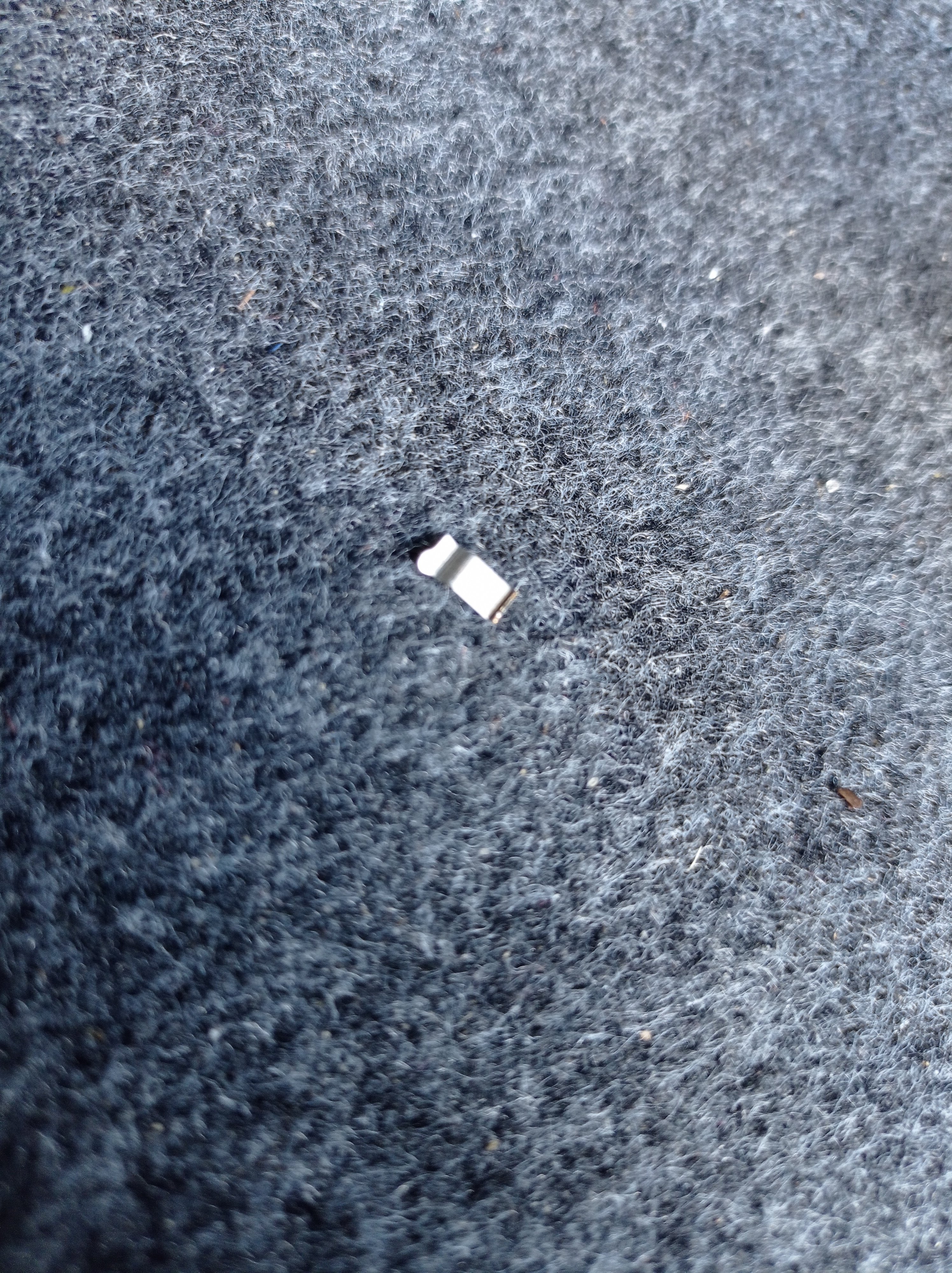

Hier ein kurzes Update. Den Stecker kann man öffnen. Mit 2 kleinen Schraubenziehern ging es ganz gut. Der Lampenträger an sich ist heil. Defekt ist der abgebildete kleine gecrimte Stecker. Wie heißt der und woher kann man den beziehen? Auf der Hand liegt auch das abgebrochene Stückchen. Gruß Rene

Auf dem Bild schwer zu erkennen. Gibt davon, wie Du schon angesprochen hast, verschiedene Bauformen.
Ich würde spontan vermuten, dass das ein Faston Kontakt ist. Aber eigentlich auch eher nein..
Gibt es keinen anderen heilen Pin welchen Du als "Muster" abfotografieren kannst?
Ansonsten kannst Dich ja hier umschauen und vllt. das passende finden:
https://www.steckerladen.de/Kabelschuhe-Crimpkontakte/Crimpkontakte-Kontaktsysteme:::53_915.html
Es gibt aber noch deutlich mehr als dort aufgelistet.

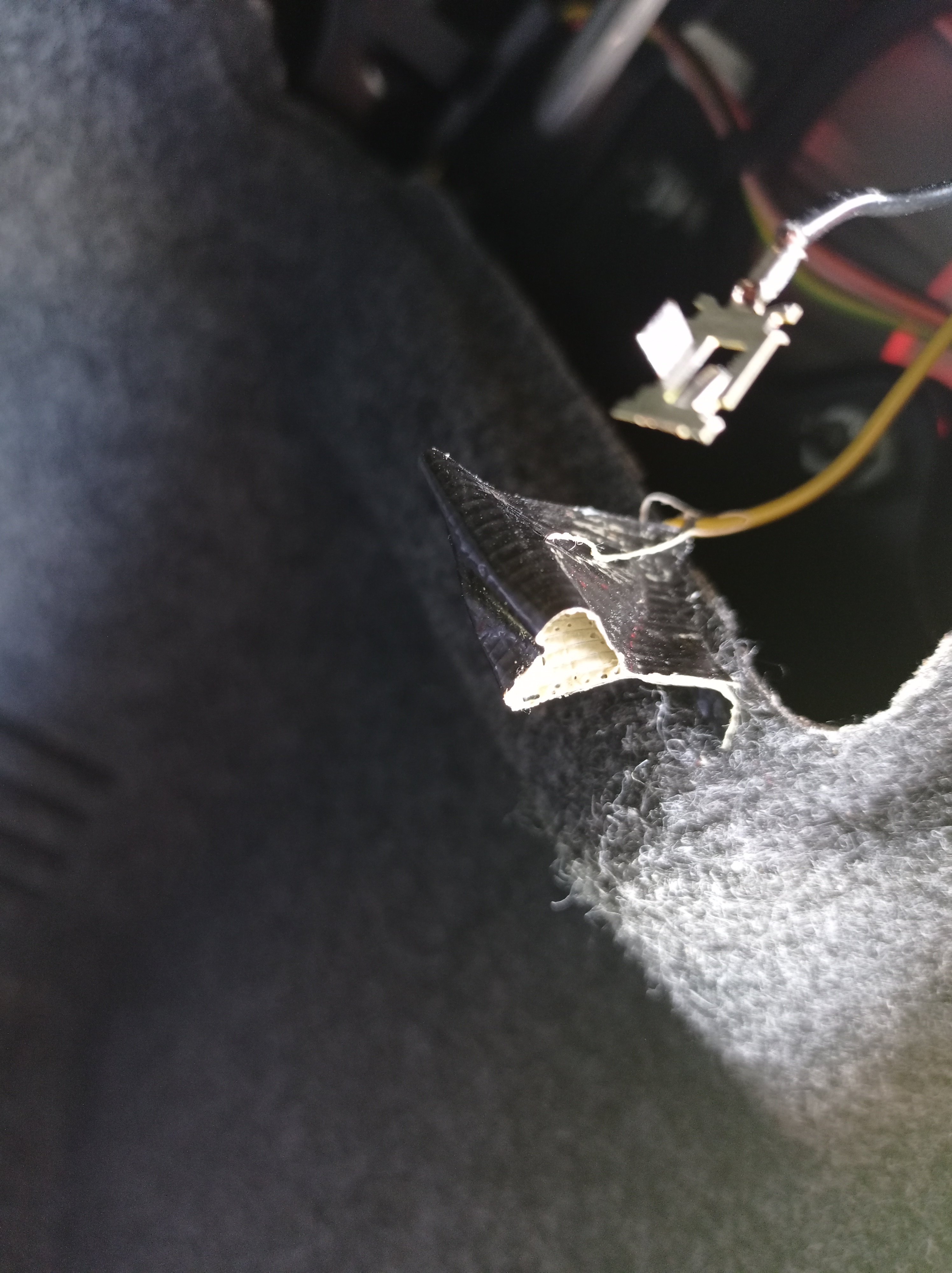

Noch ein Foto eines intakten kompletten Steckers. Leider bekomme ich den Stecker nicht geöffnet. Der seitliche Pin ist abgebrochen...
Hm, mal bei Elferink oder Aeroworld anfragen? Wenn ich das richtig sehe (kenne deinen Wagen ja nicht weiter, MY und Form wohl CV, oder?), dann müsste das die Teilenummer 12831674 (li) oder 12831690 (re) sein. Kabelnetz, wiring harness.
Mit dem Modell liegst du richtig. Ist ein 2005er Cabrio und die rechte Seite. Auf den Namen "Kabelnetz"wäre ich nie gekommen! 12831690 sollte es sein. Nun kann ich gezielt suchen oder gleich bei Schwedenteile bestellen. Danke dir... Ich hoffe auf ein gebrauchtes Teil. Mal bischen suchen. Gruß Rene
