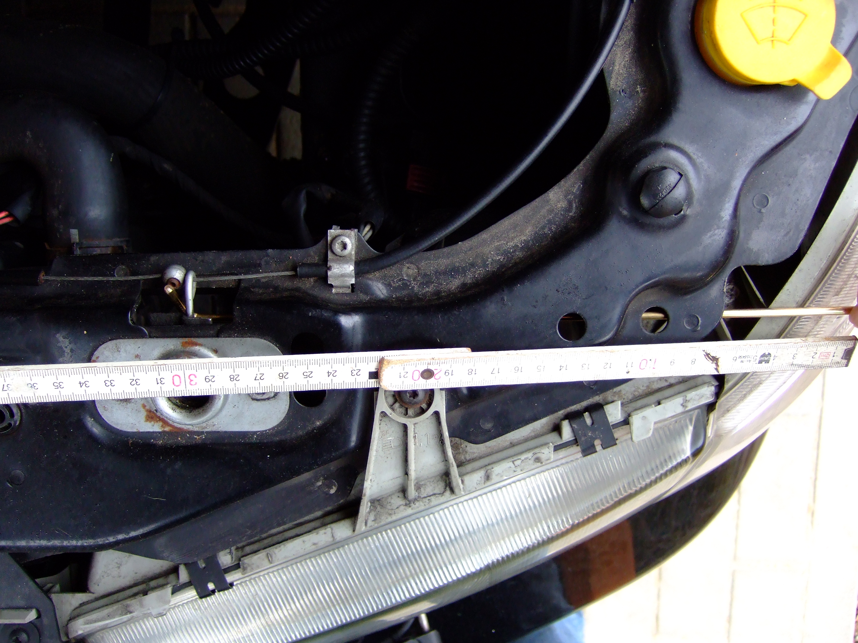

Ansonsten: der 9-5 hat zwei Haubenschlösser. Kann man in dem Bild in dem Motorraum ganz gut sehen. Und auch den Zug, der vom fahrerseitigen Scheinwerfer kommend durch beide Hebel läuft. Wenn der Zug gerissen ist dann ist die Kunst istmit einem langen Drahthaken diese Hebel zu erwischen. Und eine zweite Person sollte dabei die Haube am Schloss etwas gegen die Feder nieder drücken.

Hier hatte ich das bei einer ähnlichen Anfrage 2014 schon mal fotografiert, wie man mit einem Haken an die Verriegelung kommen kann. Links muss man hinter die Öse gelangen, um ziehen zu können - rechts müsste man dann irgendwie schieben, keine Ahnung, ob das geht:
Ich meine, damals hatte jemand auch mal den Zugang von vorne zwischen Scheinwerfer und Motorhaube hindurch erwähnt...

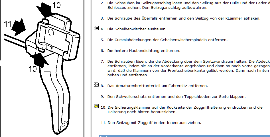

Das WIS sagt zur Demontage:
Zum Einbau wird der Griff nur wieder nach vorne in seine Halterung geschoben . Die Arrietierungsklammern müssen dafür offenbar nicht eingedrückt werden. Sind diese bei dir vielleicht abgebrochen?
[ATTACH type=full" alt="1725217431289.png]276481[/ATTACH]

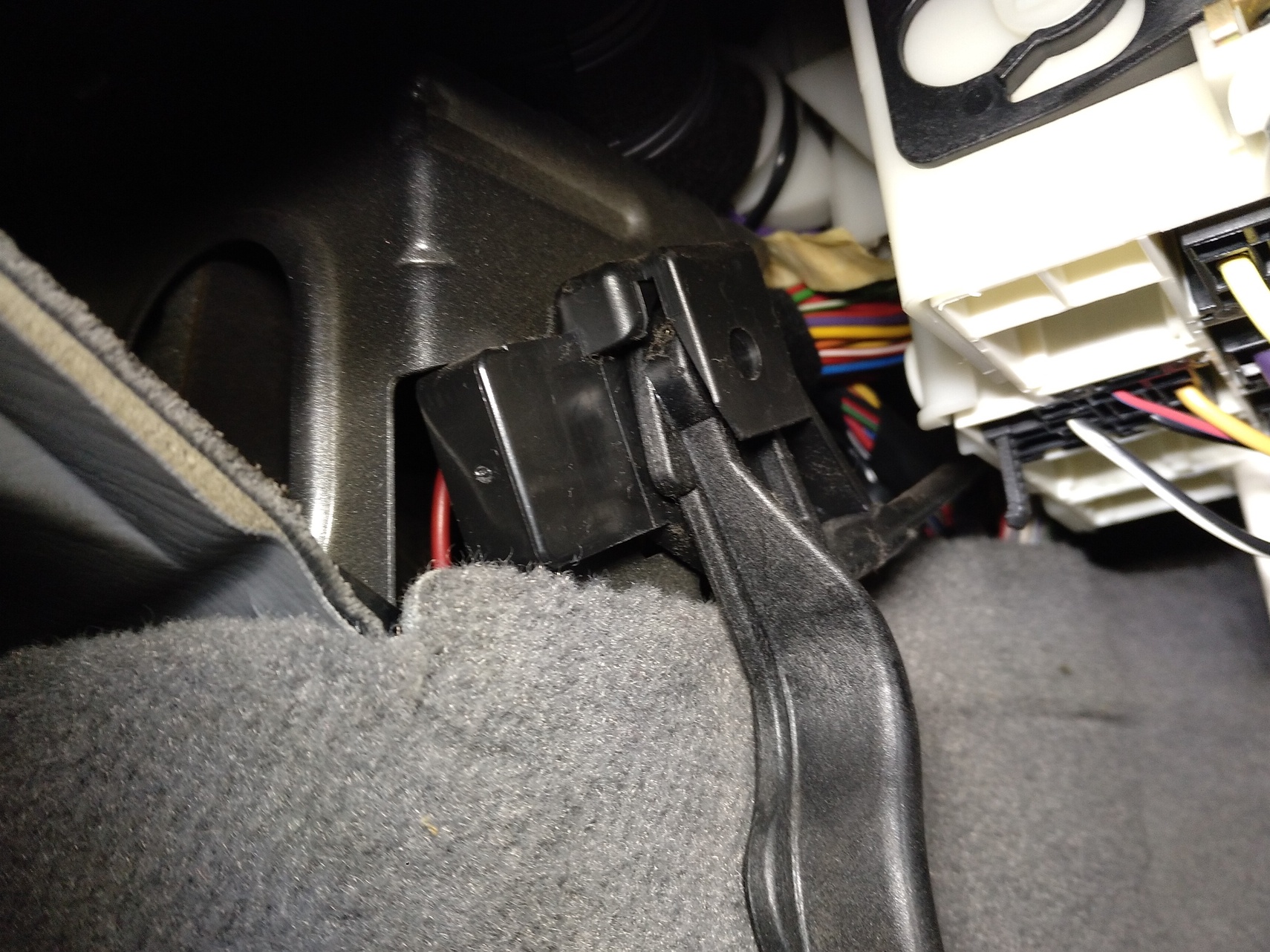

So, hab mal ein Bild gemacht und versucht mit dem Finger dahinter zu tasten.
So sieht es bei dem 2002er aus:

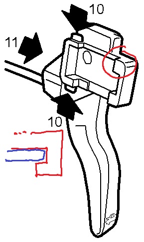

Der Teil vorne links ist im WIS nicht ganz richtig gezeichnet. Der ist eine Art Haken (rot), der hinter das Karosserieblech (dunkelblau) greift. Hb mal versucht den Blick von oben / Schnitt auf den rot eingekreisten Bereich zu skizzieren.
Sollte der Abgebrochen sein oder nicht richtig dahinter gehakt sein, dann wird das nichts. Denn der hält die Kraft des Zuges gegen.
