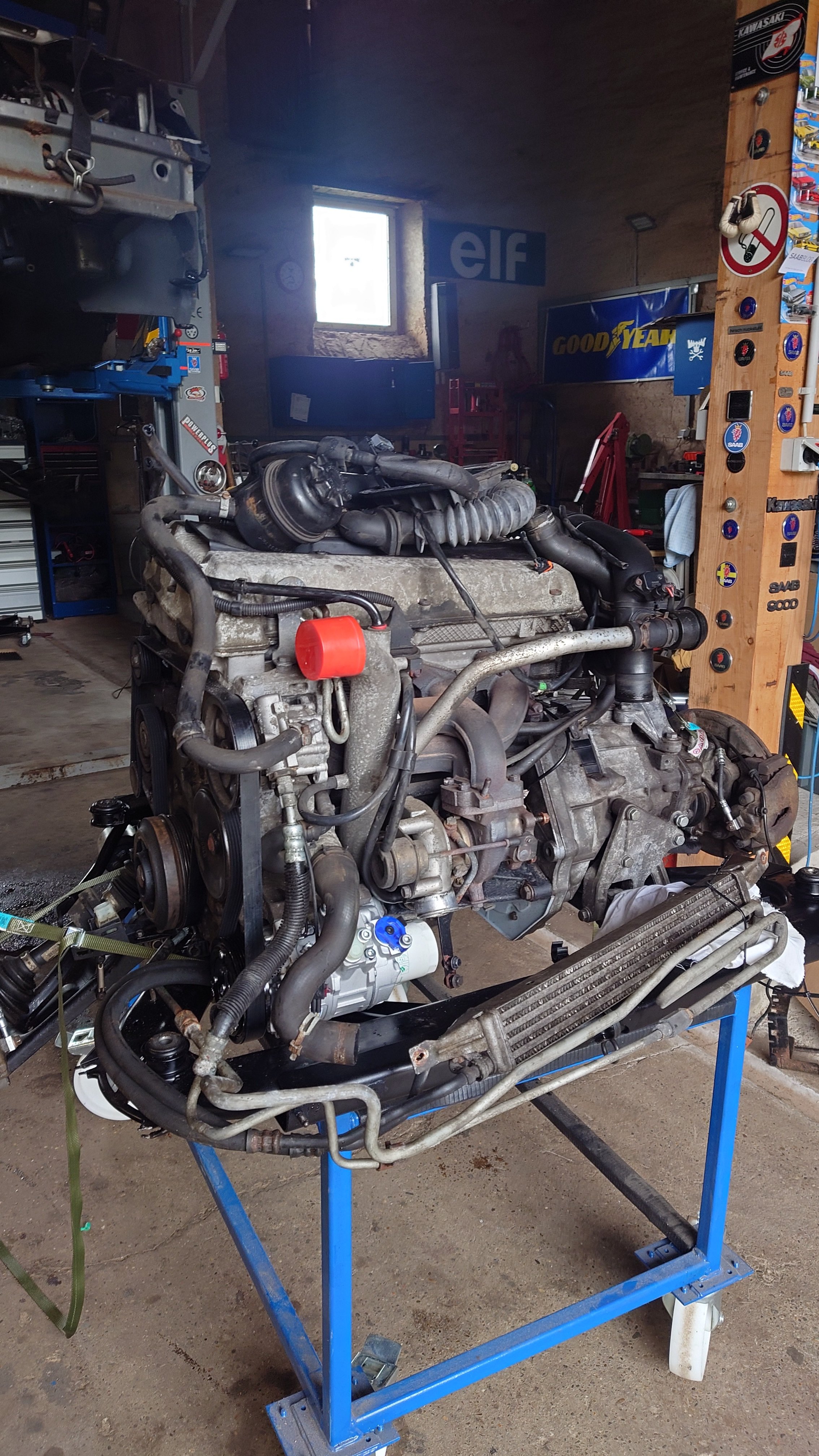

Hej,
so der Motor ist raus.
Ne coole Werkstatt haste..
Schön, dass du das Ding raus hast.
