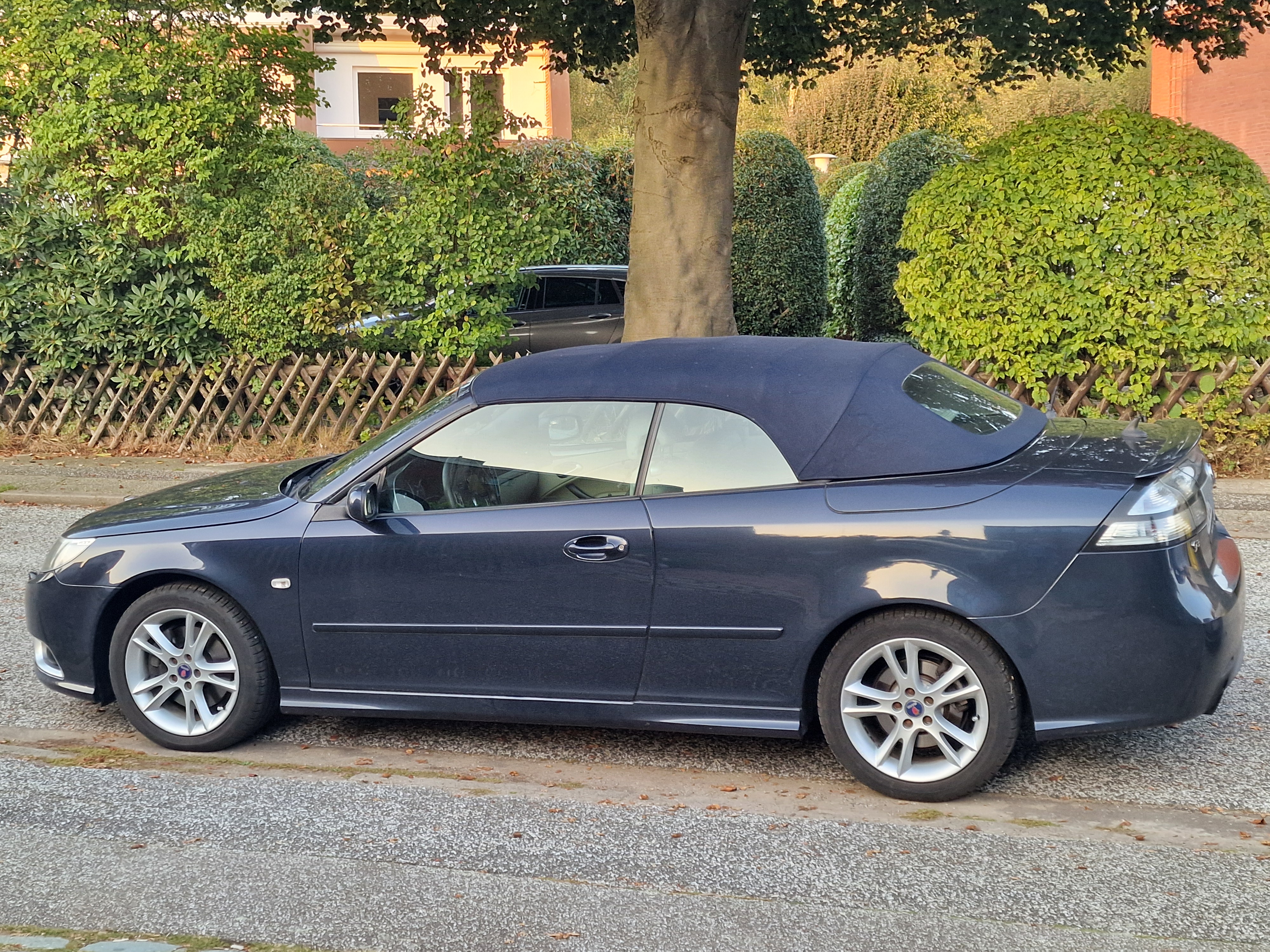

Kann man da mal ein Foto von den Felgen sehen? Vielleicht auch mit Bereifung?

Leider bin ich noch nicht zum Felgenputzen gekommen. Die Winterreifen haben zwar noch gut Profil, sind allerdings sehr alt.

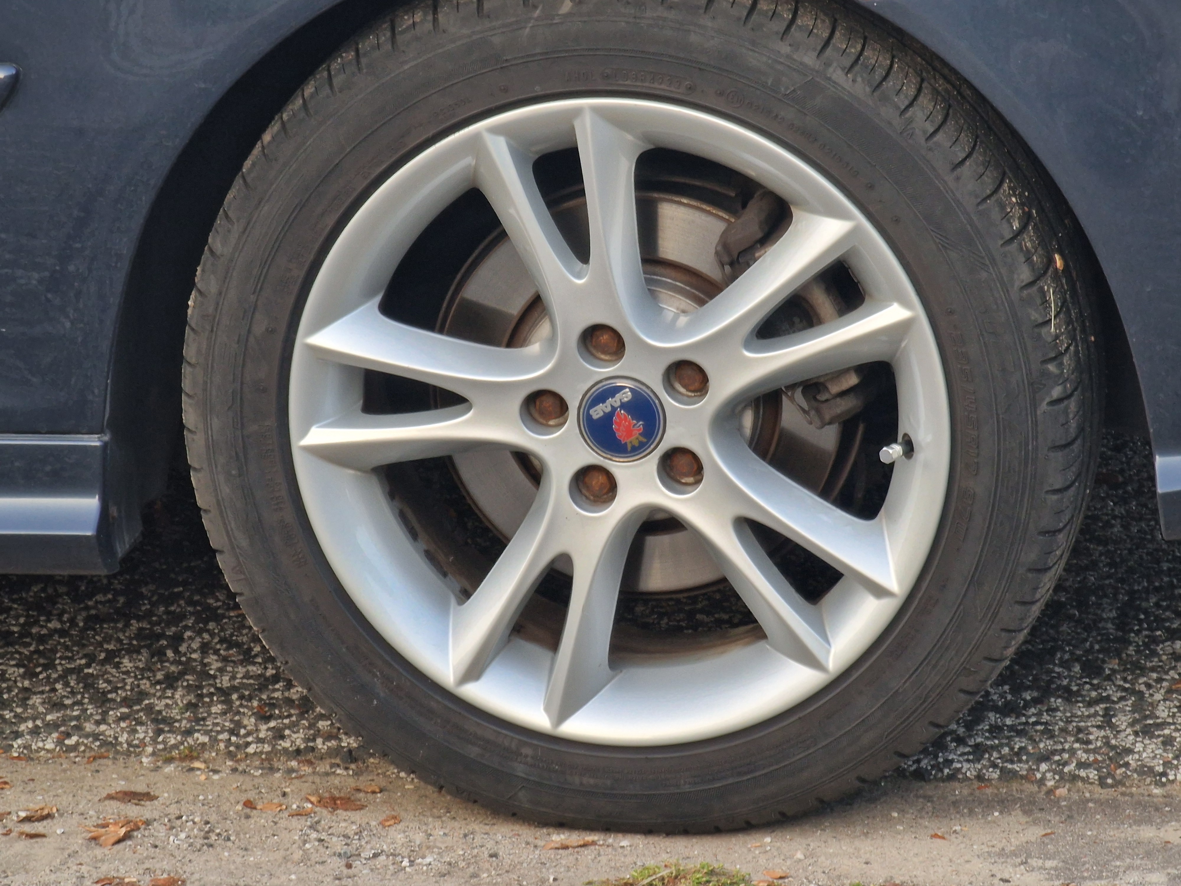

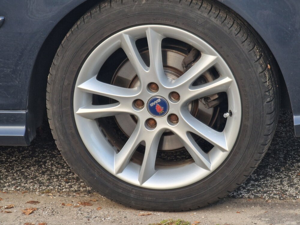

Moin,
Reifen sind 235/45 R17 drauf, läßt sich definitiv fahren, aber für meinen Geschmack ist der Bremsträger vorne sehr dich an der Felgen.
Würde schätzen ca. 1mm Abstand zur Felge und das ist mir nicht recht geheuer.
Deswegen dachte ich an Spurplatten um hier mehr Luft zu bekommen.
