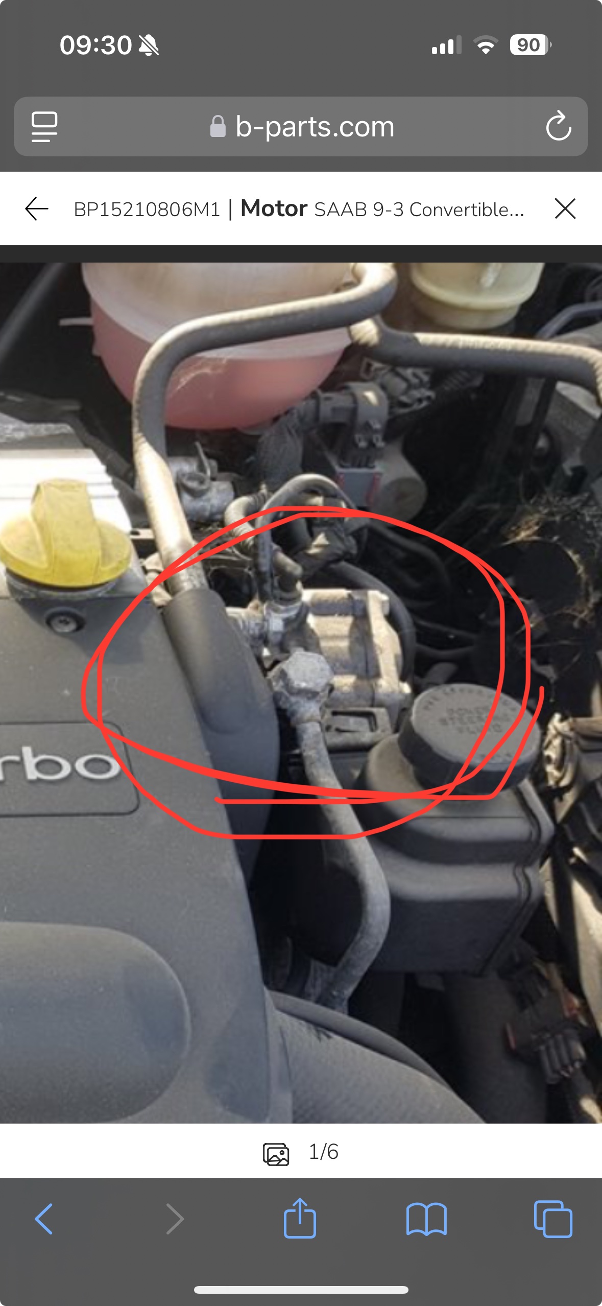

meine Servopumpe verliert (höchstwahrscheinlich) Motoröl. Der Servoausgleichsbehälter ist randvoll. Ist die Servo mit dem Motorölkreis in Verbindung? Und ist es aufwendig die Servopumpe am B207R zu tauschen?
Ja ist sie, wenn die Dichtungen zum Kopf hinüber sind.
Du kannst auch nur die Dichtungen tauschen, damit behebt sich das Problem in der Regel bereits.
Das komplizierteste ist dann den WDR heraus zu bekommen ohne Welle und Gehäuse zu beschädigen. Also der Aufwand hält sich sehr in Grenzen.
Danke für die schnelle Antwort. Habe einen Dichtsatz gefunden. Ich schaue mich trotzdem mal noch weiter um.
