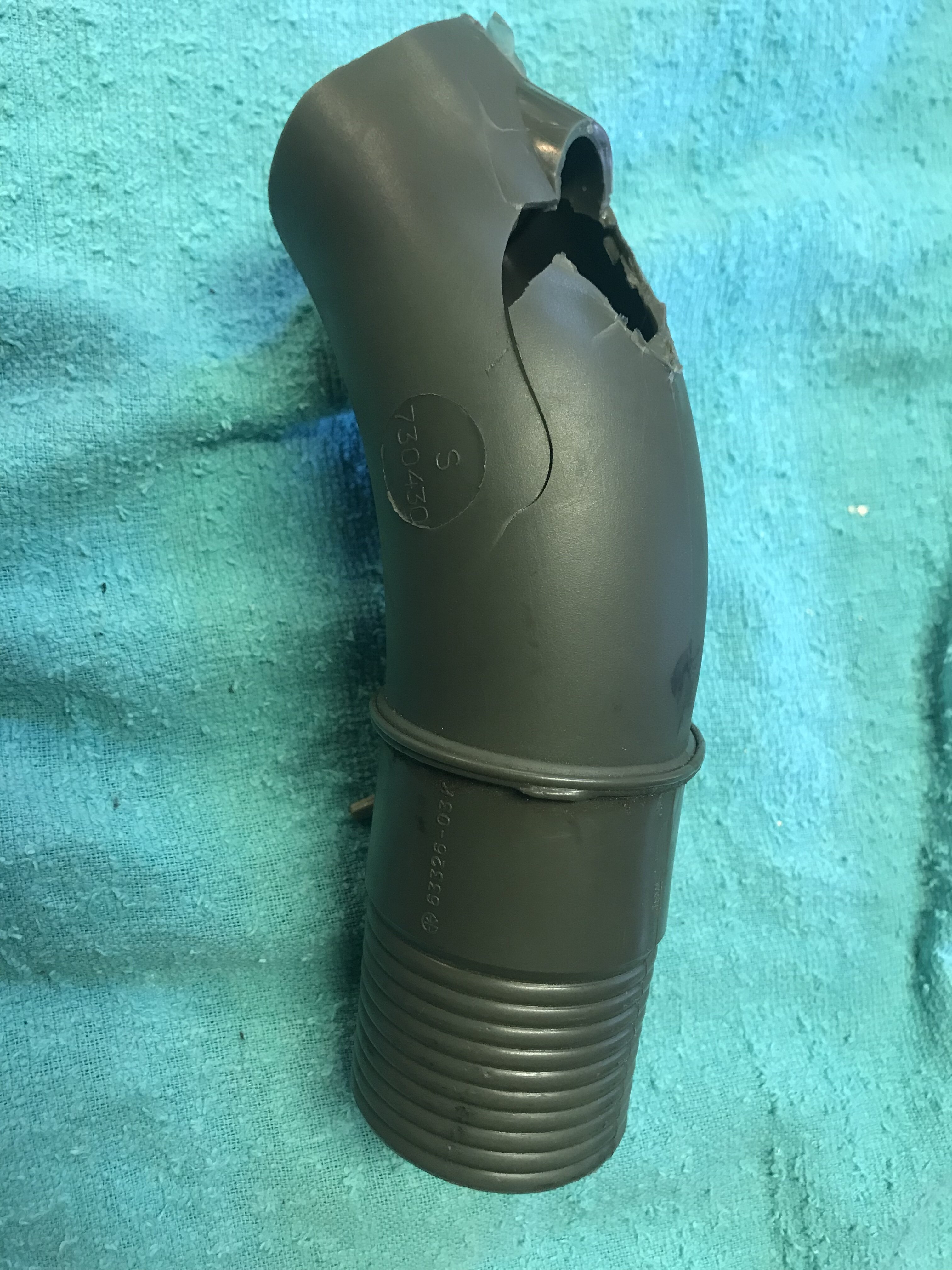

Mir ist im Beifahrerfussraum meines 96 von 79 ein Wasserkasten nach vorne gekippt und hat leider ein Heizungsrohr aus Kunststoff zerstört. Das ist eine Hälfte davon. Woher bekomme ich Ersatz ?
Meines wissens nur gebraucht aufzutreiben. Üblicherweise in vergleichbar brüchiger Konsistenz. Muß man mit Samthandschuhen anfassen, sonst bricht es.
Bisher ist mir keine Nachfertigung dazu bekannt. Wäre aber sicherlich sinnvoll, da das Problem bei 95/96 sehr verbreitet ist.
Ok. Ich hab noch so ein fingerdickes ca 30 cm langes Flexibles Rohr daneben liegen gehabt.
Wird das innen im Rohr angeklemmt?
Und pustet das in den Fußraum?
Das ist halt die Luftverteilung vom Heizugsgebläse. Linke Seite ist genau so aufgebaut, nur spiegelverkehrt. Da kannst du dir das ja mal anschauen.
Das flexible 30mm Rohr geht hoch zu der kleinen Düse in der Ecke vom Armaturenbrett an der A-Säule, pustet Luft Richtung Seitenscheibe. Der Anschluß davon ist in dem zerbrochenen, grauen Rohr. Auf dem Foto nicht mehr erkennbar, da weg gebröselt / gebrochen.
Werde ich morgen mal machen.
Ich fahr auch mal bei den Wohnwagenfritzen vorbei, die müssten auch flexible Schläuche von den Truma Heizungen haben, wahrscheinlich muss ich da mal was bauen.
Danke dir
Jo, wäre eine Möglichkeit. Mußt halt dann gucken wie du da einen seitlichen Abgang für das dünne Röhrchen mit rein bekommst.
Ja, das ist das Teil. Da hat Onno offenbar passenden Ersatz, auch wenn der sich optisch vom Original unterscheidet. Aber hier kommt es ja in erster Linie auf die Funktion an und man sieht das Teil da unter dem Armaturenbrett eh nicht.
Ja, das ist er. Sieht schwer nach Wohnwagenlüftungsschlauch aus.
Bei den Versandkosten bin ich raus.
Das Teil bau ich mir selbst.
Danke Euch für die Tips
