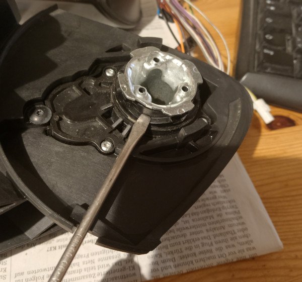

hat schon mal jemand die Innereien vom Außenspiegel, also den Rumpfspiegel, zerlegt, um an das Klappgelenk bzw. Klappmotor heranzukommen? Bei mir wackelt der Spiegel erheblich in Gelenk und TÜV steht an. Habe das, nachdem alle Plastikverkleidungen weg waren, zwar temporär fixiert, aber als Pedant wollte ich das schon noch in Ordnung bringen. Ich meine also, wie man dieses Teil hier
weiter zerlegt, frei nach der Philosophie, was zusammengewurstet ist, muss auch wieder bruchfrei auseinander gehen. Wäre für Tipps eure sehr dankbar.

Danke, aber mir geht es um weitere Zerlegung des Teils Nr. 1 aus dieser (halben) Explosionzeichnung - wobei Teil #1 genau das in der von mir oben gezeigten Skizze ist.

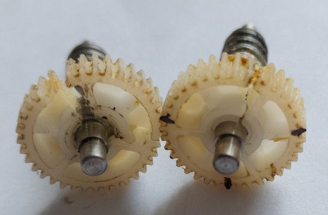

habe endlich ein paar Rätsel der motorgetriebenen klappbaren Außenspiegel beim 952 gelöst, so dass man diese mit etwas Geschick und kleinem Geldbeutel wieder instandsetzen kann, wenn der Faltmotor nicht mehr funktionieren sollte und/oder der Spiegel in der Ebene wackelig wird. Bei mir war es schon 2 mal die Antriebsschnecke, bei der das Plastikrad gebrochen war. Wohl, weil das Fett in dem Motor mit der Zeit härtet und die ganze Mechanik dadurch schwergängig wird. So sieht eine gebrochene Welle dann aus:
Der Motor der Stellmechanik ist ein Standardteil, da der Motor auch bei vielen anderen Fabrikaten verbaut wurde, z.B. bei BWM. Wer den kompletten Motor tauschen will möge in der Bucht oder bei AliExpress nach OEM 211011 23582537611 suchen; dieser Motor kostet etwa 40€ und passt beim 9-5NG links. Aber es ist kein Hexenwerk, das Motorgehäuse zu öffnen und nur die oben gezeigte Welle (etwa 15€) zu tauschen – hier hilft die Suche nach ”Azgiant 35T”, wobei 35T für die Anzahl der Zähne steht. Und passende Gleichstrommotoren gibt es ebenso fast wie Sand am Meer, auch z.B. von Azgiant.

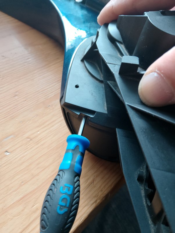

Zusammengehalten wird das Ganze durch eine gerasterte Bajonettverriegelung, die durch eine ordentliche Feder im Faltmotor unter Spannung gehalten wird. Einfaches Vor- und Zurückklappen des Spiegels reicht nicht, um den Bajonett zu drehen. Der Trick, um das auseinander zu bekommen, ist, dass man den Faltmotor in Normallage blockiert und dann den beweglichen Spiegelaufsatz nach vorne drückt. Dazu setzt man einen 4-mm Schraubendreher in diese Öffnung an:
Dieses Bild hier veranschaulicht das ganze von unten, nachdem das Gelenk zerlegt ist:
Den Faltmotor kann man dann nach Entfernung der 3 Halteschrauben und der Linsenkopfschraube herausnehmen und zerlegen oder tauschen. Und denkt daran, frisches Schmierfett zu verwenden, falls der Faltmotor überholt werden sollte. Montage ist dann ganz einfach: den Bajonett mit Oberteil des Spiegel nach vorne ansetzen, andrücken und nach hinten ziehen, bis das Gelenk wieder einrastet.
