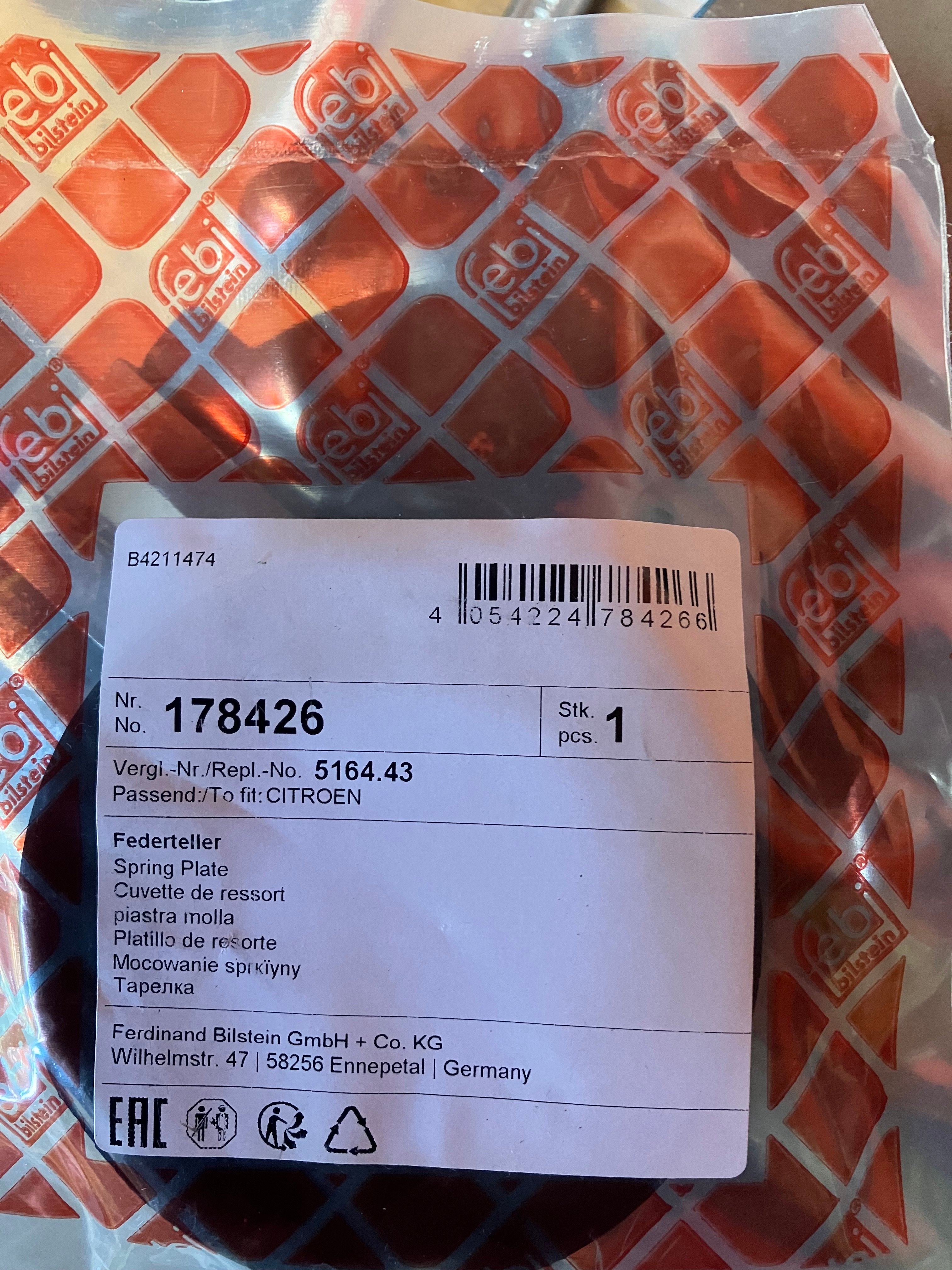

Federteller Hinterachse Oben Saab Nummer 30519187
Liebe Saabgemeinde

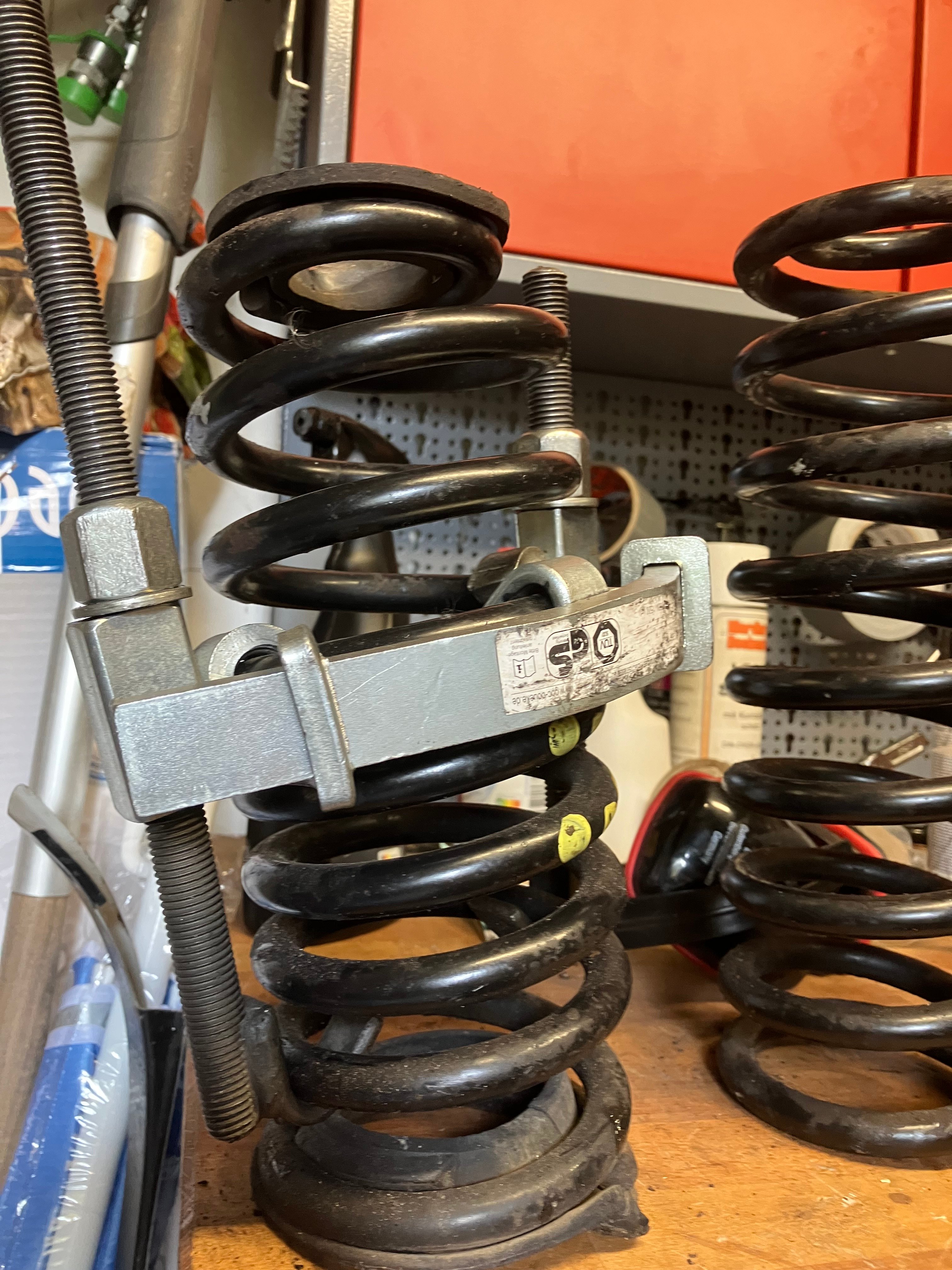

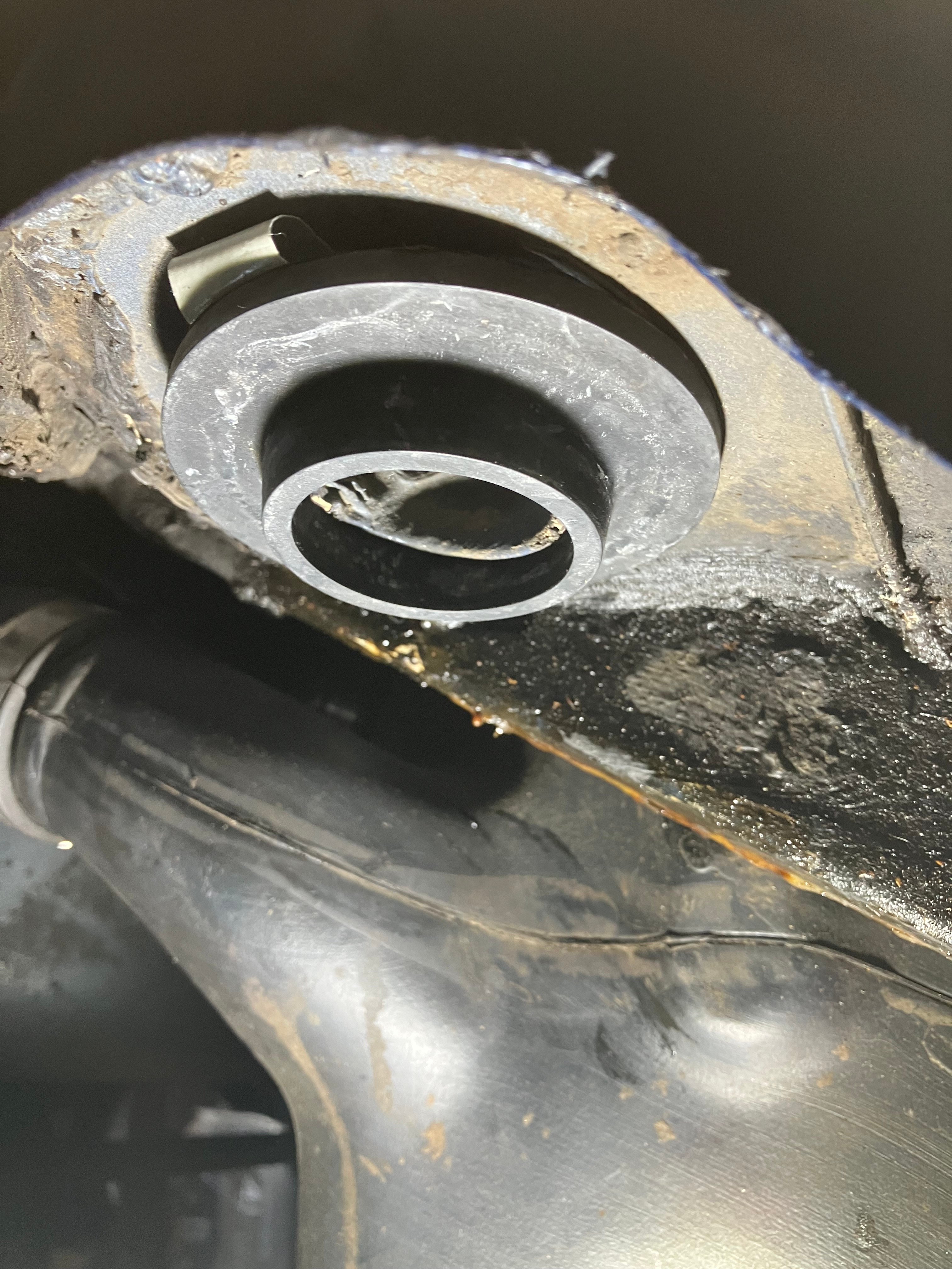

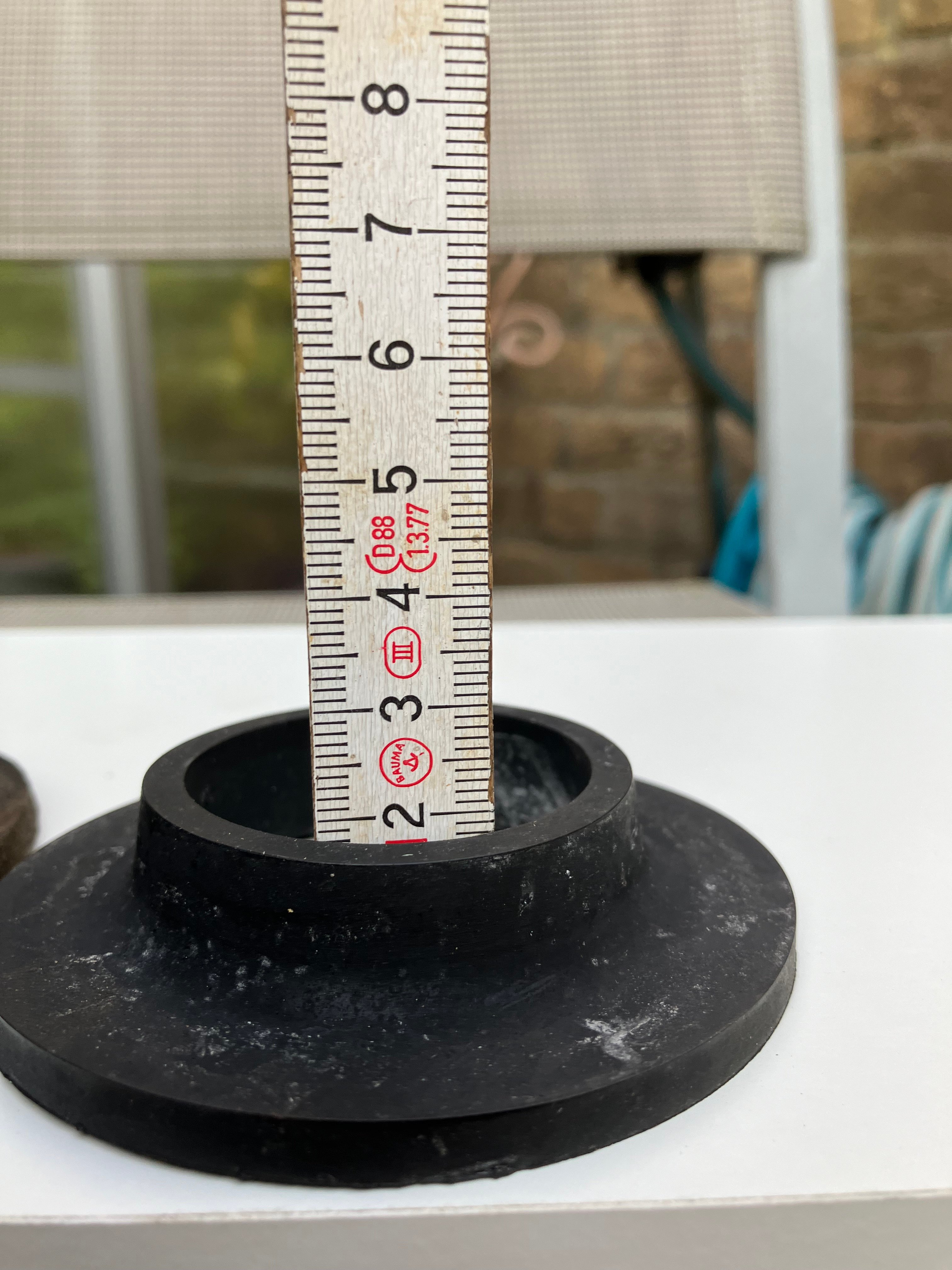

ich habe lange nach dem Ersatzteil "FEDERSITZ Hinten" für SAAB 9000 Baujahr 1995 Teilenummer 30519187 oder auch Federteller Hinterachse oben, gesucht. Nach erfolgloser Suche habe ich es mit einem Federteller für einen Citroen Teilenummer 5164.43 von Febi Bilstein ausprobiert.
Die alternativen Federteller haben sehr gut gepasst und sind installiert. Ich habe einige Fotos angefügt. Eventuell eine hilfreiche Info in die Runde
VG
Danke!
Ich finde es immer schade, dass es kaum noch Verkaufshäuser für Autoteile gibt, in denen man mit einem Teil vergleichend auch mal bei der "Nachbarschaft" stöbern kann.
Wie bist du darauf gestoßen, dass dieses Citroen-Teil passt?
