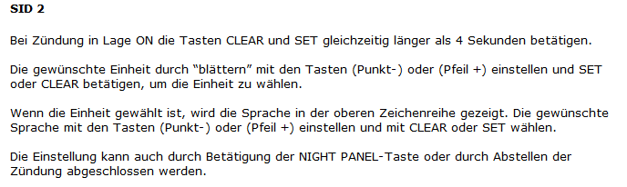

ich bin jetzt stolzer Besitzer eines 9-5. Habe das Auto von einem Schweden erworben, der den Wagen aus Schweden mit nach Deutschland genommen hat. Gibt es eine Möglichkeit, die Anzeigesprache auf Deutsch umzustellen?

Bevor ich es abtippe, die Anleitung aus dem WIS - bitteschön (sollte auch im Handbuch stehen - aber das ist ja auch in schwedisch... :tongue::rolleyes:):
Vielen Dank, werde ich sofort heute Abend ausprobieren.
streiche ausprobieren, setze machen
das funktioniert genau so.
heute bin ich endlich dazu gekommen, die Sprache umzustellen. Erst hat er mehrfach die Tastenkombination ignoriert, dann ging es. Danke für den Tipp!!
